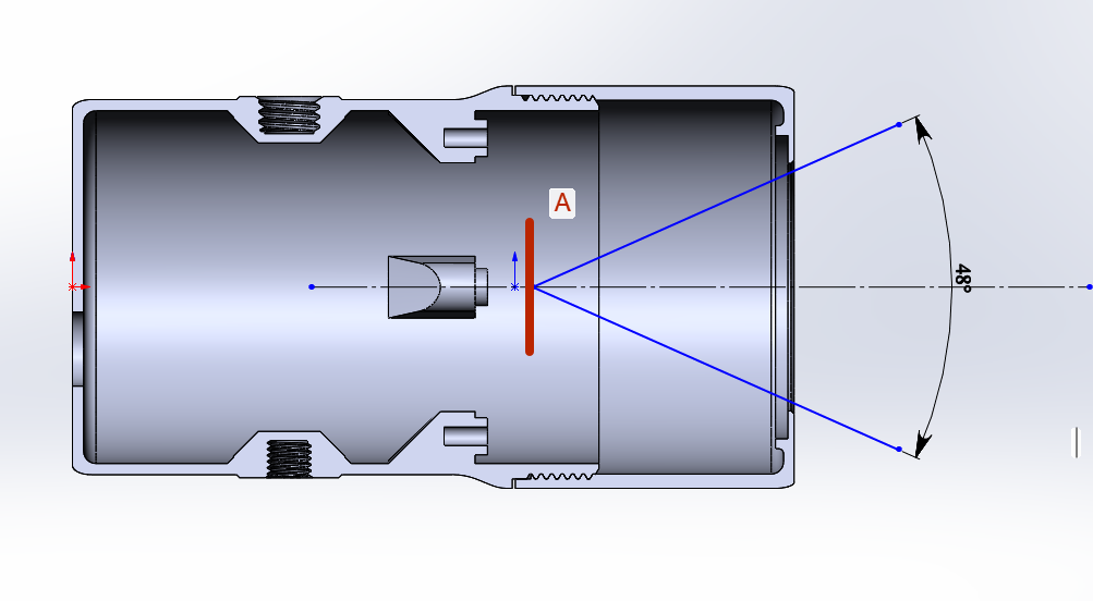

Помогите определить максимальное расстояние от платы до стекла крышки. Чем дальше, тем универсальнее корпус (некоторые объективы длинные), но при малых фокусных в поле зрения начинает попадать края крышки.
Взял 48 градусов (6мм линза) и хотел посмотреть, не слишком ли далеко плата от стекла. И чего-то затуманился: а вот эта плоскость А, от которой идет угол зрения - это край объектива, плоскость какой-то линзы в нем или вообще плоскость матрицы?

SergAG писал(а):
23 окт 2024, 23:37
Вроде это диафрагма внутри объектива. Причём она не точечная, а тоже имеет свой диаметр. Короче, математикой тут скорее промахнёшься, чем попадёшь.
