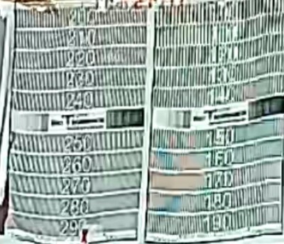

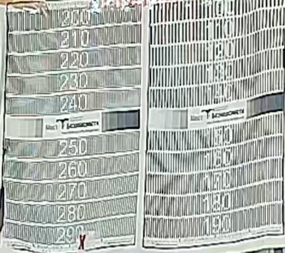

Я чуток перегнул, примерно на одном уровне, даже чуть ниже у А6, но очень незначительно. И уж точно не в 2 раза. Углы обзора одинаковые.
Почему то на экране ТВ, по которому я настраиваю немного хуже картинка у J86, чем при зуме в cms.
J86
A6

Сообщение Рустам » 07 фев 2025, 15:07
07 фев 2025, 14:07
Если у телевизора на экране физически нету 8Мп, то он не способен отобразить то разрешение которое может дать камера. А с помощью цифрового зума в CMS это можно отобразить.

Сообщение Рустам » 07 фев 2025, 15:12
07 фев 2025, 14:07
Чисто теоретически, у матрицы 8Мп разрешение выше чем у матрицы 4Мп не в два раза, а в корень из двух - в 1,41 раза. Если надо разрешение выше в два раза, то надо больше пкселей и по горизонтали в двое и по вертикали вдвое, итого вчетверо.

Сообщение kROOT » 07 фев 2025, 15:20
Рустам писал(а):
07 фев 2025, 15:07
07 фев 2025, 14:07
Ну разумеется на реге я тоже делаю цифровой зум, у J86 получается какая то более шумящая картинка, а на компе уже все ровно. У А6 такого эффекта нет.

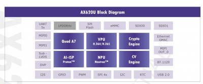

Теперь по пруфам. В камере стоит шутка, называется SoC (System on Chip), объединяющая в себе CPU, сопроцессоры и всякую периферию. Вот у меня камера с SOC AIX620U. А вот буклет про нее
https://en.axera-tech.com/filespath/fil ... 105218.pdf
скопирую картинку с компонентами:
Вот 6 больших плашек в центре - это 1 CPU, и 5, как вы изволили выразиться, "АЦП" (ну понитно, перепутали с парацетамолом).
crypto engine, например, отвечает за аппаратную реализацию криптографических алгоритмов, это понятно (и никого не интересует, что там за ядро)
CV (computer vision) - скорее всего отвечает за распознавание людей, номеров, выделение лиц (скорее всего совместно с NPU), тут тоже постеснялись написать модель ядра
NPU neutron - это алгоритмы машинного обучения, название ядра указано, и про него вы можете почитать. Думаю он помогает CV
https://www.nxp.com/applications/techno ... EUTRON-NPU
AI-ISP proton, не нашел, вот общие слова:
https://www.sunellsecurity.com/7727-what-is-ai-isp.html
умная обработка изображений: шумодав, оптимизация динамического диапазона, цветов и т.д.. Но изменения размера - не тут
ну и VPU, Video Processing Unit, который тоже не обозван конкретно, так что ссылка на общие слова:
https://allphysics.blog/vpu-performance ... rocessing/
"Upscaling: VPUs can increase the resolution of low-quality videos, making them look sharper on modern displays."
собственно говоря, это старая как говно мамонта информация, что ВСЕ сопроцессоры для кодирования-декодирования видео делают и сопутствующие операции. Хотя у далеких от темы людей создается ощущение, что аппартное кодирование - это вот чисто кодирование и ничего более.

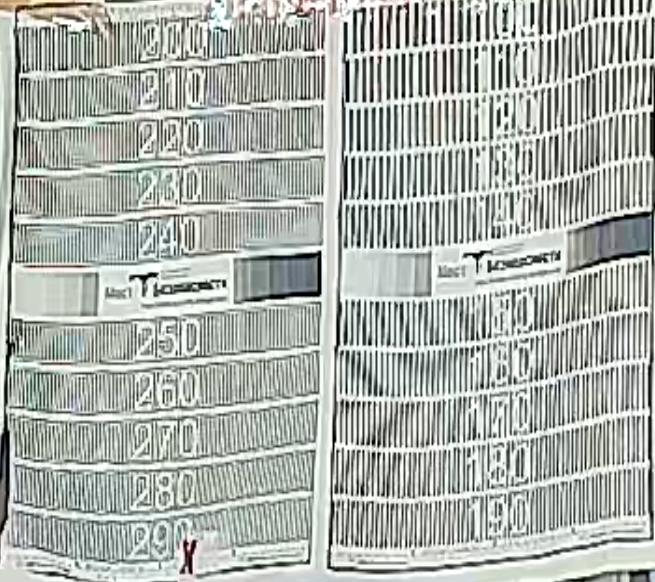

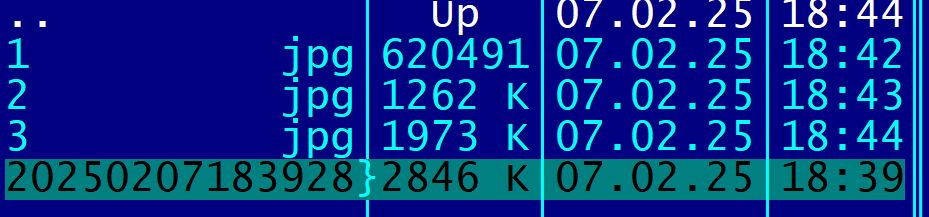

Заблуждаетесь
взял 4мп снепшот, поскольку сам по себе он сделан с неизвестными параметрами, и сравнивать его непонятно как с чем, то загрузил его в irfanview, сделал из него 2МП и сохранил их с jpeg-качеством 80 попугаев в 1.jpg. Это эталон. Изображение с заведомо максимальной детализацией, честнее некуда.
размеры на картинке.
так что честность оценивать - только съемкой миры.
Освещение было хорошее, так что никакие шумы не влияют. А еще детализация сильно увеличивается, если камера статична, сильно заметно, что алгоритмы дорисовывают то, что матрица не увидела. Можно это модным названием ИИ называть, можно еще как то, но это факт.
Нет, это свойство современных кодеков. Чем выше динамика - тем сильнее смазывание. Очень сильно сказывается, если у вас CBR стоит (тут вообще деваться некуда, только огрублять картинку при динамике), но с VBR тоже имеет место, хоть и слабее
Т.е. при динамике вам прилетает смазанная картинка, а потом "досылаются" детали
