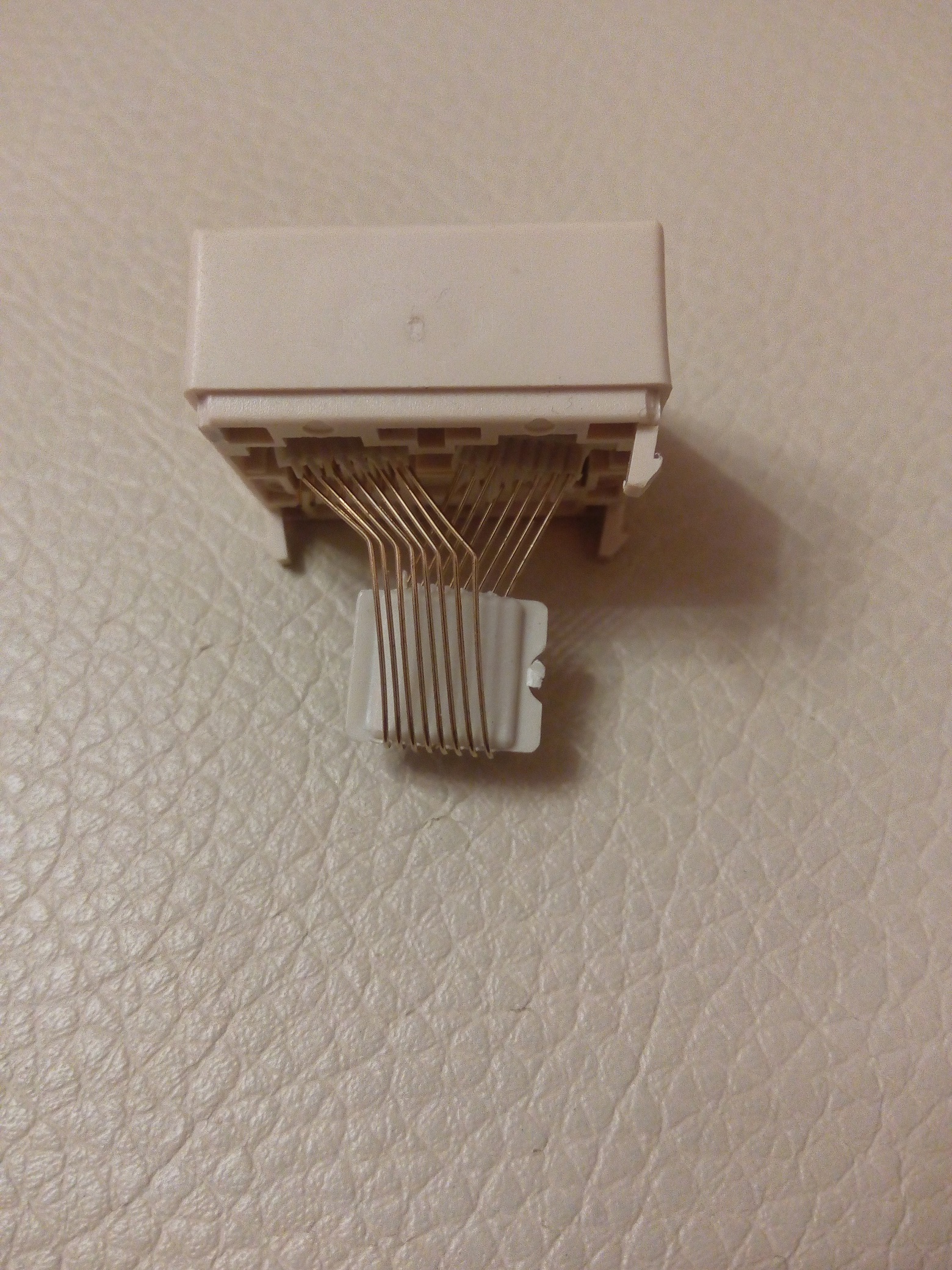

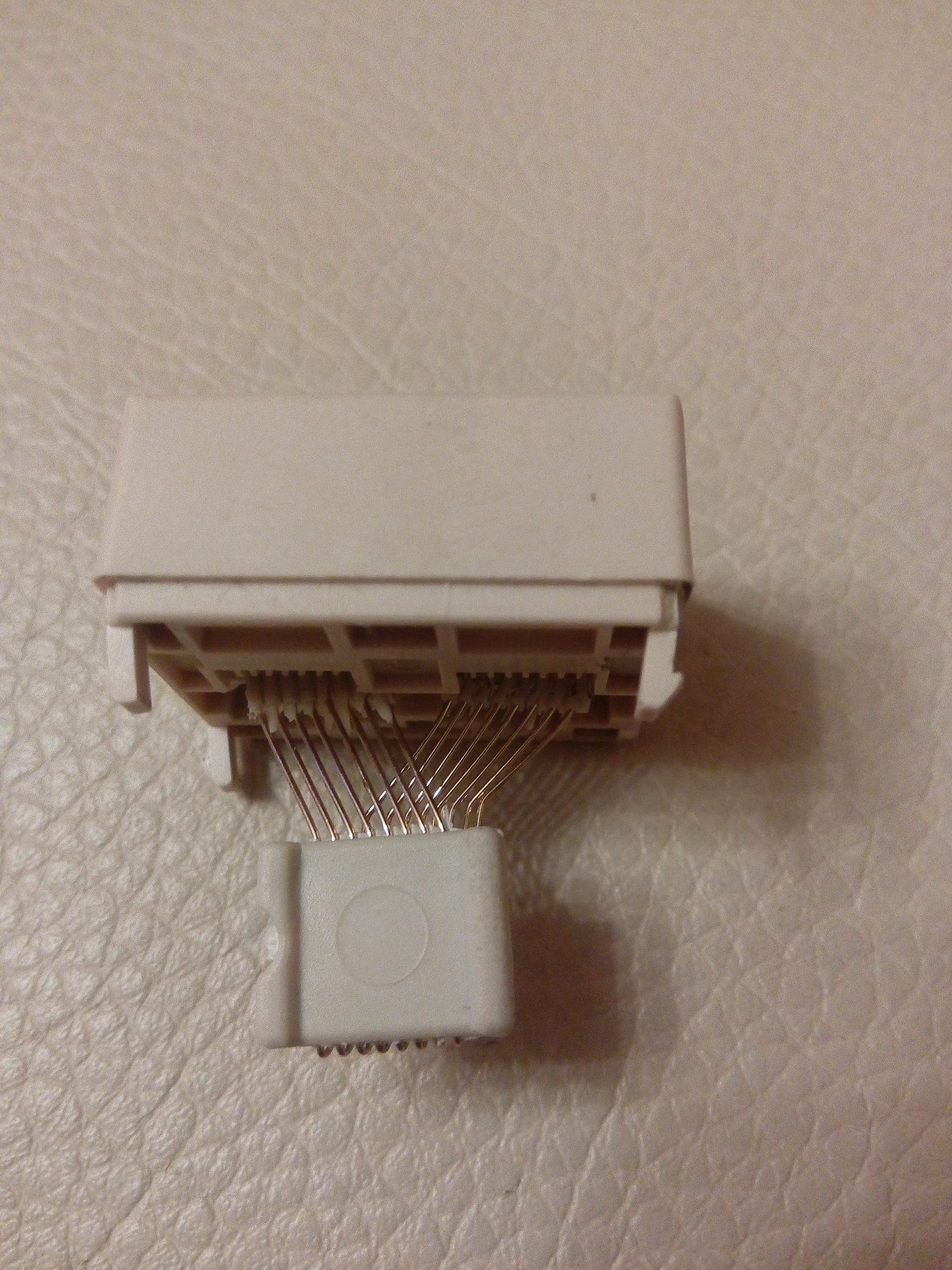

Заказал у китайцев расшариватель кабеля.
Включил, не работает. Вскрыл, а там

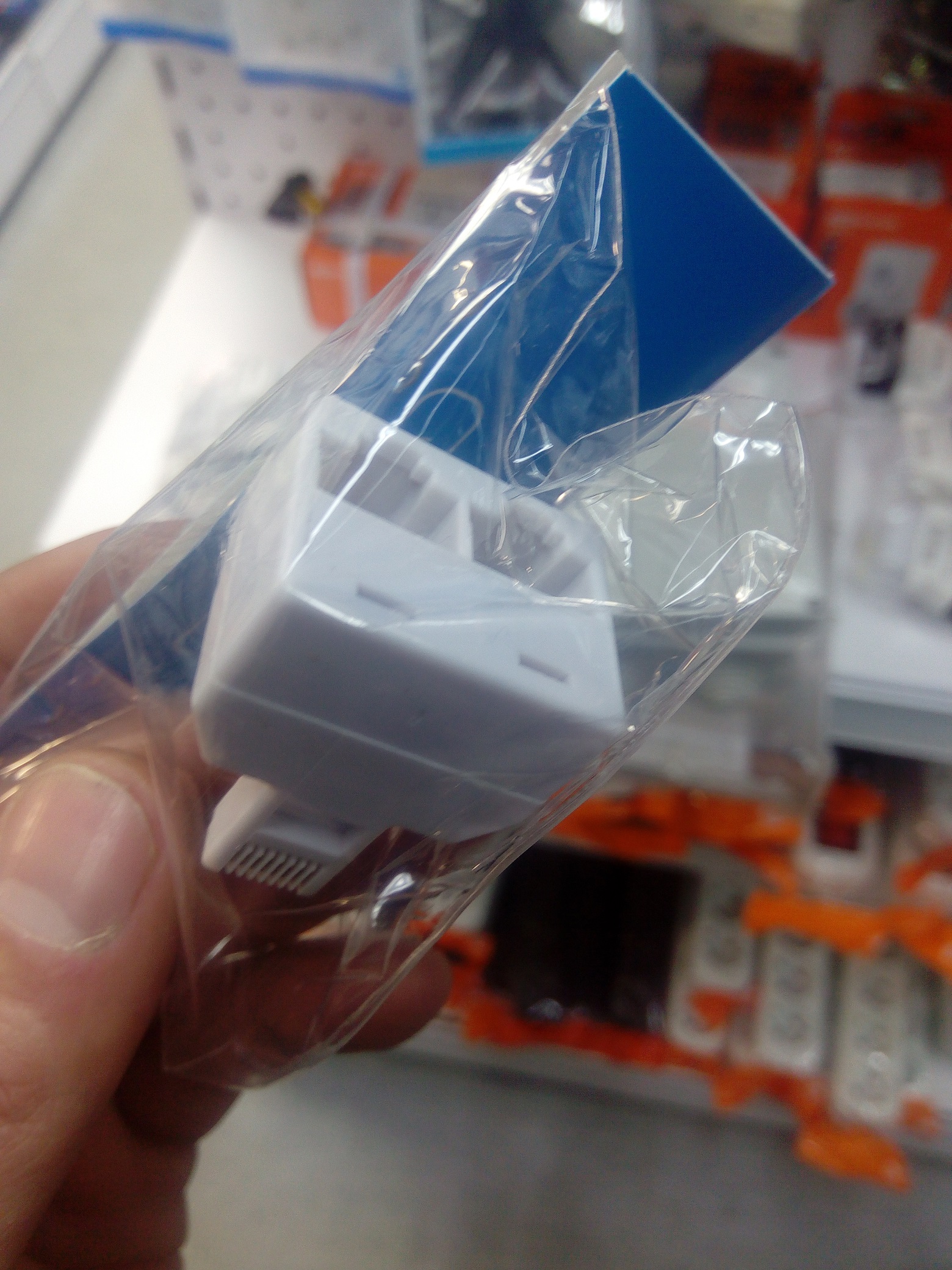

В следующий раз купил нечто подобное в магазине электронных компонентов. Внутри оказалось все тоже самое только сделано проводами. А тут на днях все в том же магазине увидел это чудо.
Что это? Для чего? Или может я не знаю что-то про построение сетей? Может кто знает на Али проверенные устройства для расшаривания кабеля. А то нет нет да и приходится расшаривать, приходится дербанить витуху, а хочется аккуратно.

А в чем проблема использовать данные девайсы?
Расшиваешь у первого кабеля зеленую+оранжевую на 1236, у второго на 4578. С другого конца аналогично. Немного не универсально, зато работает.
Сам подобное искал года 3 назад, с готовой распайкой так и не нашел.

Тогда покупай дешёвые накладные розетки RJ-45 и сам обжимай как надо. Розетки, кстати, и двойные бывают (в одной коробочке два разъёма).
Я когда-то так извратился с разводкой интернета на две квартиры. В одну квартиру из тамбура заходит кабель на 4 пары, но используются две. Кабель вмурован в стену и заканчивается аккуратной розеткой. Ковырять стены нельзя. Так я сделал двухвостый патч-корд так, что по двум парам интернет приходил к роутеру, а по двум другим возвращался от роутера обратно в розетку, и по тому же самому вмурованному кабелю, но по другим жилам, уходил обратно в тамбур, а потом в другую квартиру.
А вот тот тройник на фотке я и сам не понимаю.
