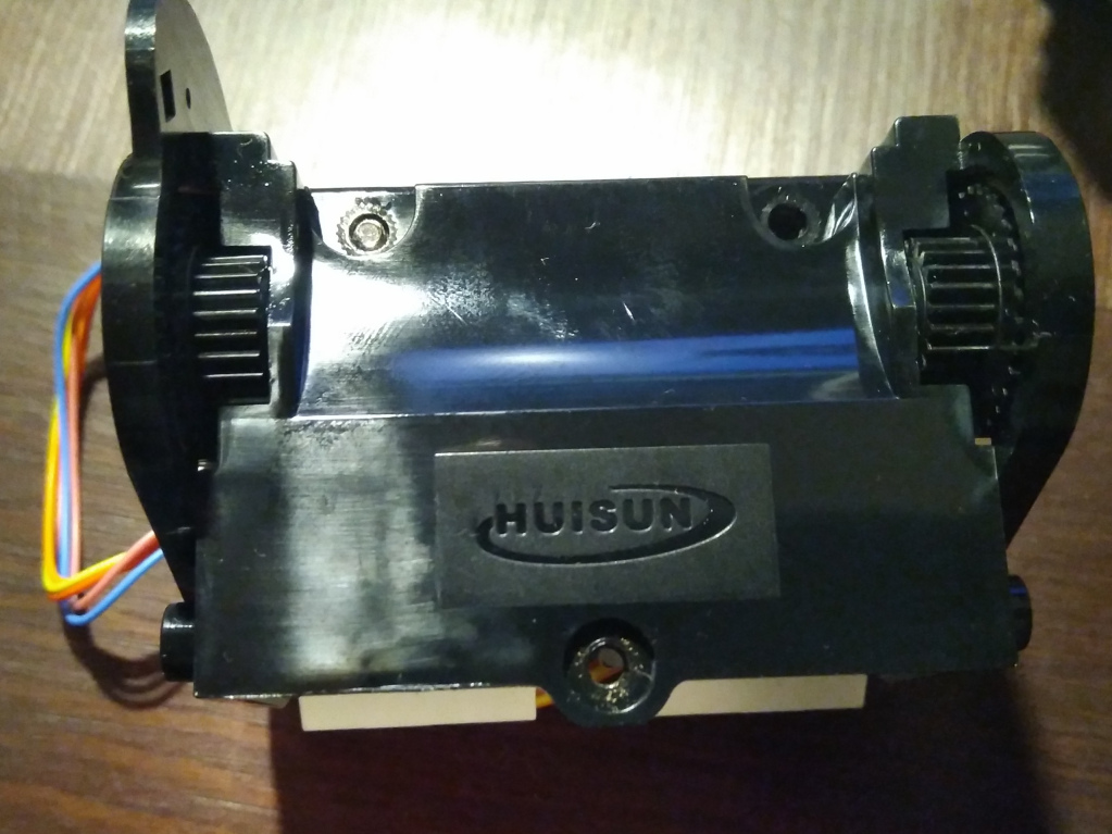

вытащил моторы PTZ, на коробке надпись - HUISUN (говорящее название производителя), в интернете пишут что оригинальный HUISUN это подделка под HIKVISION, а у меня видимо подделка под HUISUN.
