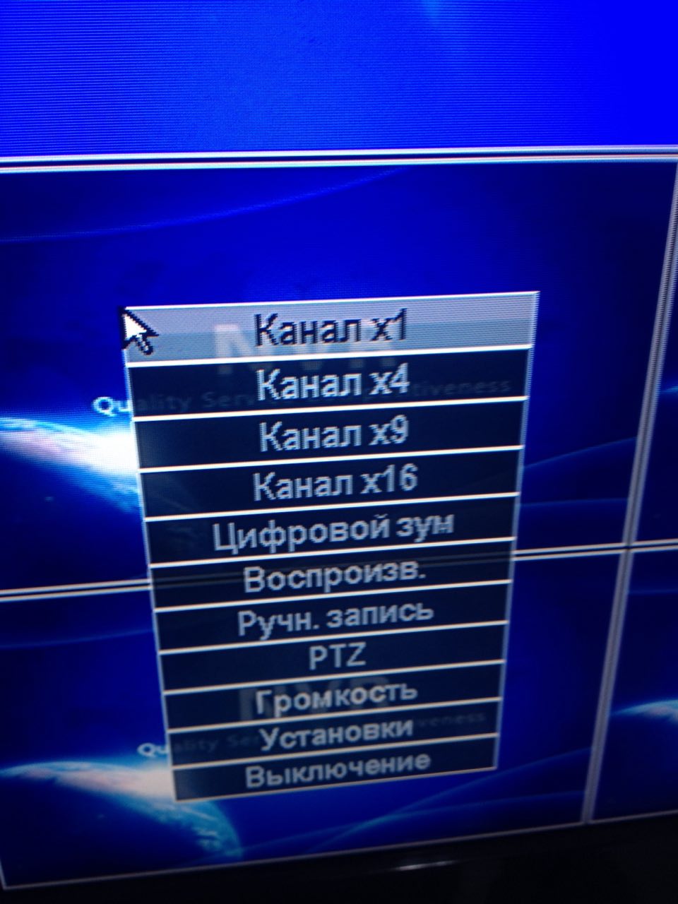

Знакомому достался ip видеорегистратор от старого хозяина (с хозяином связи нет). Перерыл весь ютуб и запросы на гугле, ничего похожего не нашел. Даты не выдает, только поле ввода логина и пароля. Помогите пожалуйста!!!

Думаю надо начать с telnet - обнаружить ип адрес и попробовать подключиться, потом попробовать различные пароли для логина root. Если не получится - подключиться к аппаратной консоли по RS232 TTL, там может не требоваться пароль. Если опять не получилось - тогда войти в загрузчик(загрузчик работает 5 сек после подачи питания на RS232 TTL порту) и там слить разделы, потом затереть раздел с параметрами.

На наклейке снизу, что написано?
Фото платы сделай, чтобы все убедились, что это динозавр!

динозавр, но NVR, думаю не больше 3х лет, но скорее всего один из первых заточенный под определенную модель.VirtualLink писал(а): что это динозавр!
