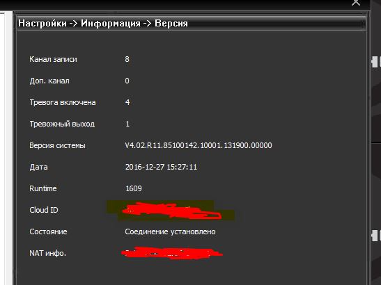

Версия прошивки вашего устройства
Moralex
Сообщения: 17
Зарегистрирован: 11 сен 2019, 02:16
Re: отправка на почту тревожных уведомлений
Сообщение Moralex » 22 сен 2019, 14:04
AlienP666 писал(а): ↑
20 сен 2019, 06:24
Вот пожалуйста:
