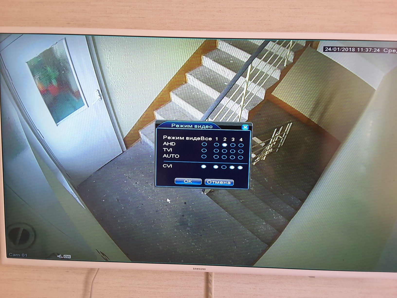

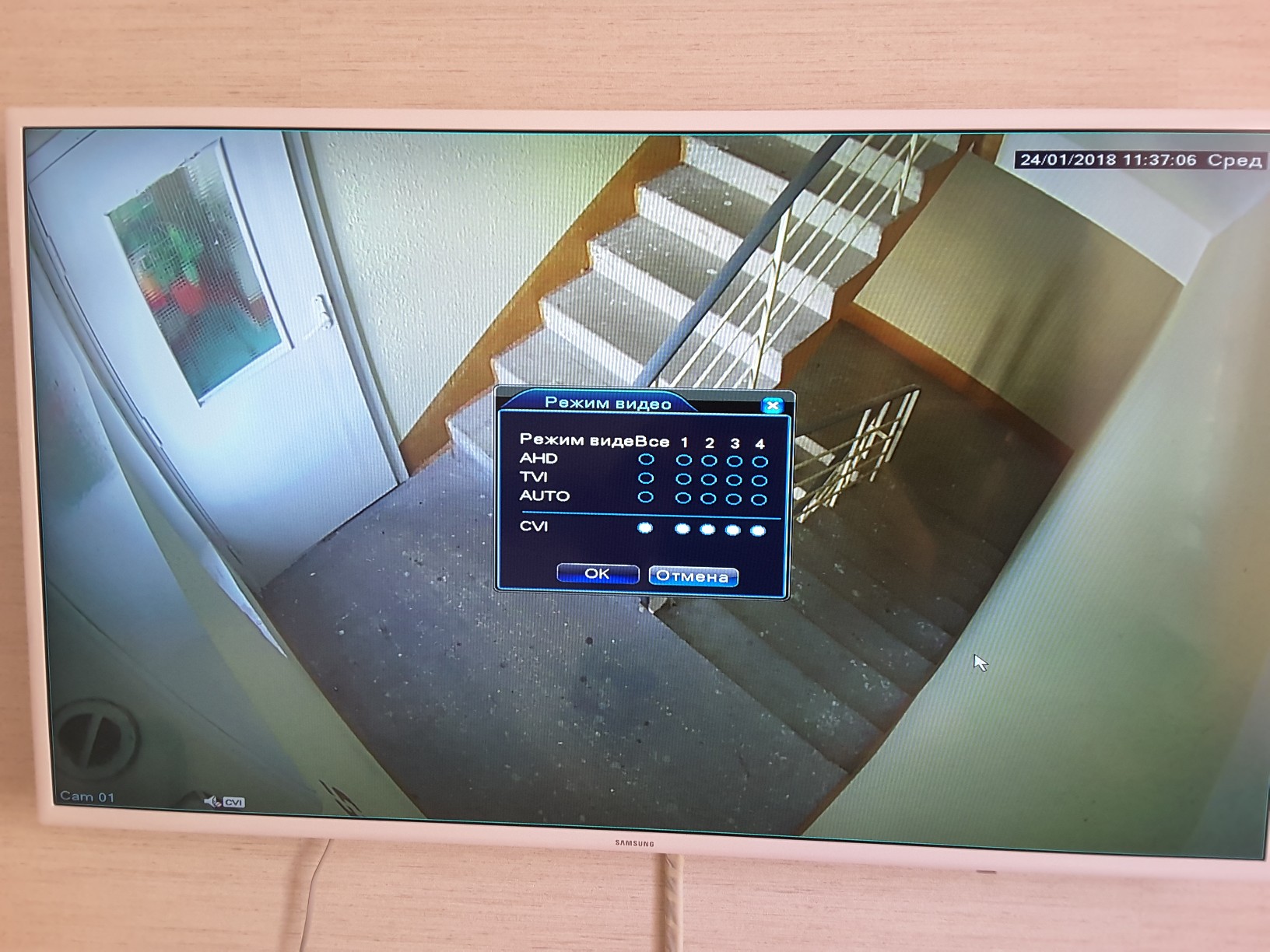

Рассказываю, когда вызывная панель стоит в режиме CVI помех на купольной нет, когда переключаю вызывную панель в режим AHD как она должна быть, на купольной появляются полосы то бишь помехи. Сейчас скину фотки. Ну не должно быть таким убогим качество камер за 3000 каждая еще и HD! По отдельности они показывают хорошо, а вместе писец какой то.
Это до включения AHD
Это после включения AHD
Сообщения: 13943
Re: Зелёная картинка на камере Dahua
Сообщение kROOT » 24 янв 2018, 17:09
Я все равно не вижу большой разницы, может виной искажения при съемке с телевизора.
