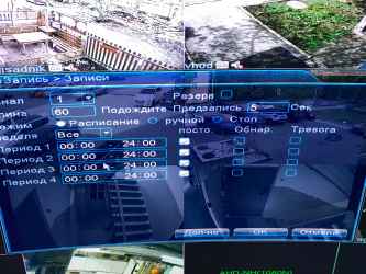

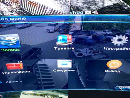

AlienP666 писал(а):Фото меню в студию.

Сообщение KiselevRV » 02 июн 2018, 16:40

Сообщение AlienP666 » 04 июн 2018, 06:49
Во-первых в поле Запись выставить обнаружение.
Во-вторых в поле Тревога выбрать движение и активировать на той камере - на которой это требуется.
