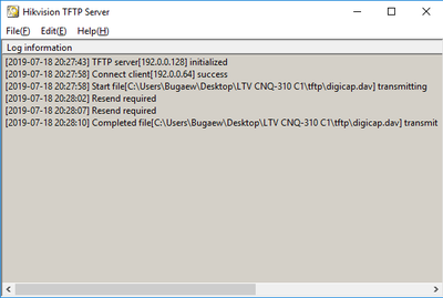

TFTP откликается на 192.168.1.128 и 192.0.0.128
Камера сидит на 192.0.0.64
Re: Камера МГТС LTV CNQ-310 C1 восстановление в оригинал
Хэх! Получилось!!!! Прошился в Hikvision DS-2CD1410F-IW в прошивку IPC_R2_EN_STD_V5.4.81_Build180203.zip

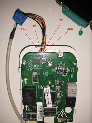

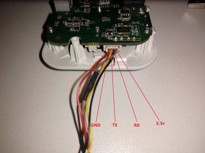

1) Нужен доступ UART, расключаемся клемами. Чуть позже сделаю фото.
2) Hikvision TFTP Server
3) Прошивка от Hikvision DS-2CD1410F-IW
В камеру питание. Смотрим в консоль и останавливаем загрузку по ctrl-u. Пишем update и в этот момент уже должен быть включен tftp.
У ПК должен быть адрес 192.0.0.128

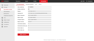

Да, получилось, единственно я шил ровно по инструкции с ftp-шника хиквижн и прошивкой от DS-I114, т. е. вообще без участия в процессе прошивки UART.BannedMi писал(а):Ты кстати смог прошить? У меня тфтп ругается на образы. А через уарт и командe tftp нужен образ другого плана
А IPC_R2_EN_STD_V5.4.81_Build180203.zip я и не пробовал.
И у меня так же как на скрине чуть выше она так и осталась называться LTV CNQ-310 C1.

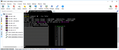

Итоговая инструкция по прошивке LTV CNQ-310 C1 через UART
1) Разбираем приставку и подключаемся как по картинкам (UART-1.jpg или UART-2.jpg, кому как удобнее ориентироваться). Линию 3.3v можно не подключать. Помните что при подключении должно быть RX->TX и TX->RX (RX на камере, и TX на UART), а GND это GND.
2) Скачиваем архив перехода где все уже вложено (https://drive.google.com/open?id=1m5s57 ... zQgq7CW-wr" onclick="window.open(this.href);return false;) (MobaXterm очень удобный софт, прошивка (IPC_R2_EN_STD_V5.4.81_Build180203, подходят любые от R2 platform (DS-2CD1x10,1X02,1X21,2xx0,2X14,4xx0, mobile IPC) и видимо не только), и Hikvision TFTP Server (прошивка уже вложена в папку)
3) Меняем IP-адрес компьютера на 192.0.0.128, маска 255.255.255.0 и включаем камеру (питание и подключаем LAN) я подключал через роутер, думаю можно и напрямую.
4) Включаем MobaXterm - Session - Serial - Serial port (выбираем наш UART COM-порт) - Speed (115200) - Жмём ОК (уже в этот момент в терминале должны забегать данные)
5) Перезагружаем камеру. У Вас 3 секунды чтобы нажать Ctrl+U и попасть в U-Boot. Если вы успели, терминал нас будет встретьчать следующим:
U-Boot 2010.06-126610 (May 06 2015 - 14:58:13)
DRAM: 128 MiB
Flash: 32 MiB
Hit Ctrl+u to stop autoboot: 0
HKVS #
6) Включаем TFTP, можно использовать ту прошивку, которая уже вложена в папку с TFTP, либо закинуть другую по вкусу.
7) Пишем команду Update, если все сделано правильно и не мешает брандмауэр и антивирус мы должны увидеть в терминале следующее:
TFTP from server 192.0.0.128; our IP address is 192.0.0.64
Download Filename 'digicap.dav'.
Download to address: 0x81000000
Downloading: # [ Connected ]
################################ [ 1.000 MB]
################################ [ 2.000 MB]
################################ [ 3.000 MB]
Upgrade success!
auto reboot now
resetting ..
Как только увидели надпись resetting .., камера прошилась и ушла на перезагрузку.
 Вы великолепны!
 Вы великолепны!
9) Программа для поиска в сети подходит SADPTool_3.0.0.10.exe (https://drive.google.com/open?id=1l8vgp ... EVxzIdQ2Qk" onclick="window.open(this.href);return false;)
10) Сброс пароля на камерах LTV CNQ-310 C1 (https://drive.google.com/open?id=1pWzJm ... 148LrE2Jt5" onclick="window.open(this.href);return false;)
Надеюсь ничего не забыл.

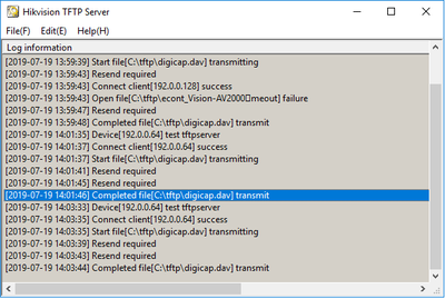

Итоговая инструкция по прошивке LTV CNQ-310 C1 через TFTP в HiWatch DS-I114 без разбора устройства
1) Меняем IP-адрес компьютера на 192.0.0.128, маска 255.255.255.0 и включаем камеру (питание и подключаем LAN) я подключал через роутер, думаю можно и напрямую.
2) Включаем TFTP, можно использовать ту прошивку, которая уже вложена в папку с TFTP, либо закинуть другую по вкусу. (в папке TFTP уже лежит прошивка DS-I114_I120_I122_I126_I128_I220_5.4.81_190111) (https://drive.google.com/open?id=14Yvqk ... dYGWdf43nn" onclick="window.open(this.href);return false;)
3) Включаем TFTP, перезагружаем приставку, если все сделано верно окне TFTP пойдут данные.
4) Вы великолепны!
4) Вы великолепны!
