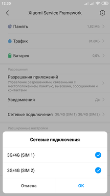

У меня в Xiaomi framework все настройки выключены. Если я конечно там смотрю...mishaл750 писал(а):Pierre Cardin
xiaomi framework случайно не запретили выходить в моб. инет?

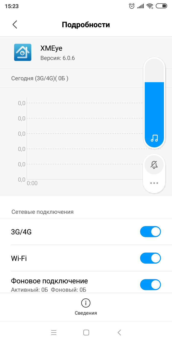

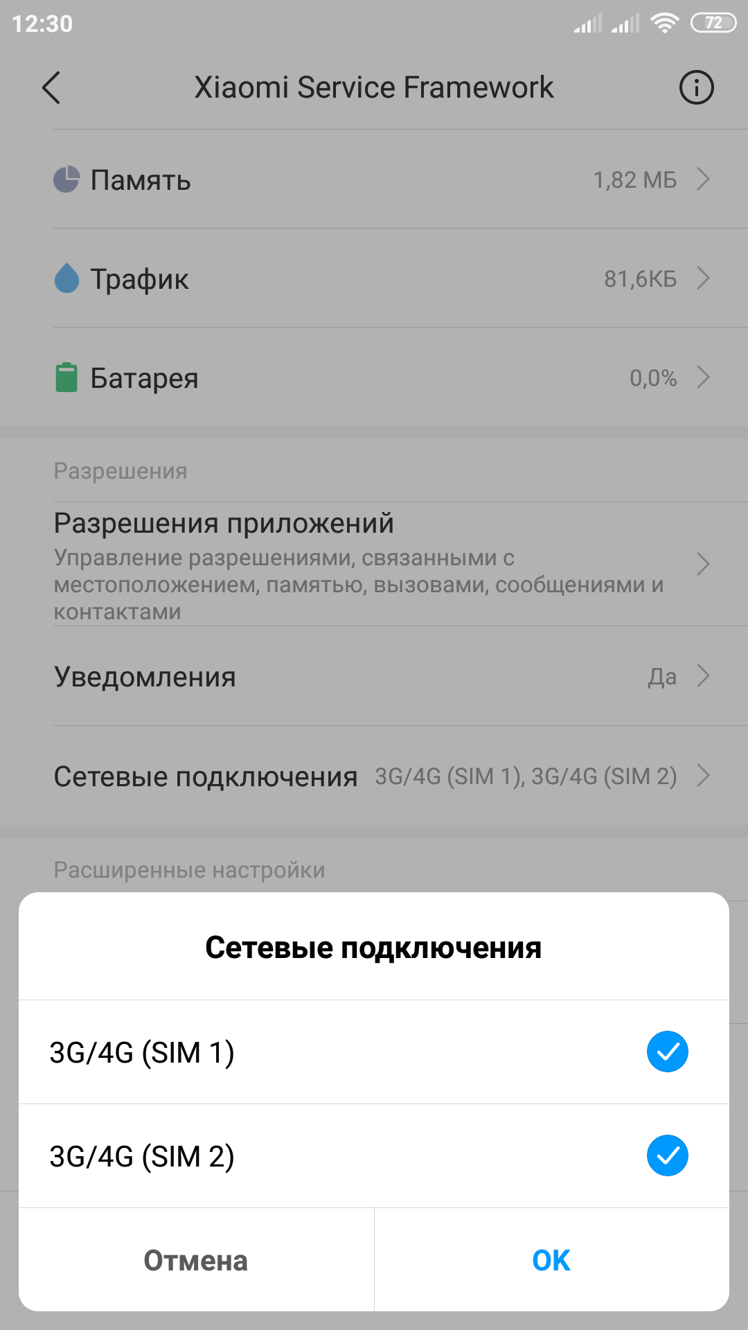

Re: Детектор движения, Xmeye и push уведомление Android
нужны настройки отвечающие за разрешение доступа к мобильным данным, там будет доступ к мобильным даным (приложение отдельное безопасность называется, короче, где можно выбирать каким приложениям давать доступ в инет) вроде sim1, sim2 и wifi (вроде). Хоть смарт хлаоми ми макс 2, но сижу на чистом андроиде.

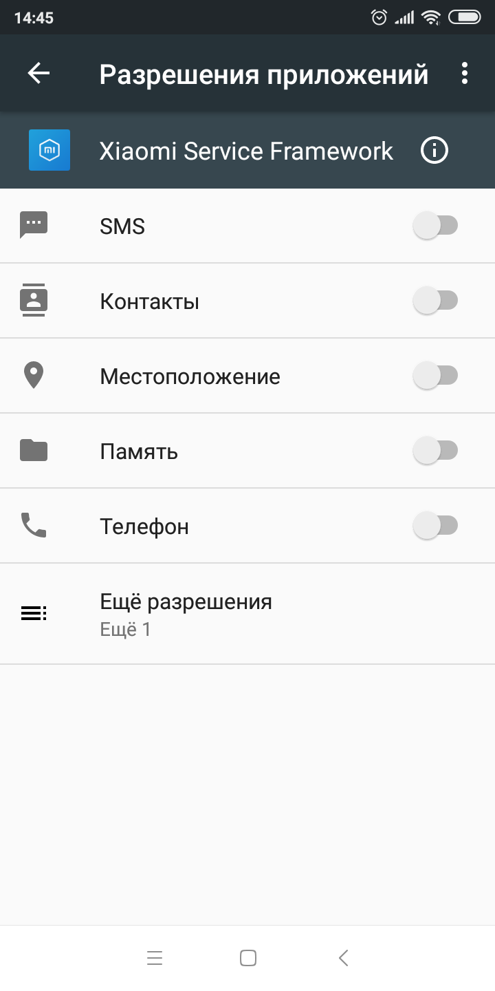

Посмотрел. Проставленные настройки на скринахmishaл750 писал(а):нужны настройки отвечающие за разрешение доступа к мобильным данным, там будет доступ к мобильным даным (приложение отдельное безопасность называется, короче, где можно выбирать каким приложениям давать доступ в инет) вроде sim1, sim2 и wifi (вроде). Хоть смарт хлаоми ми макс 2, но сижу на чистом андроиде.

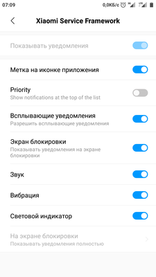

mishaл750 писал(а):Вот
Так у меня все то же самое как и у вас. Все включено.

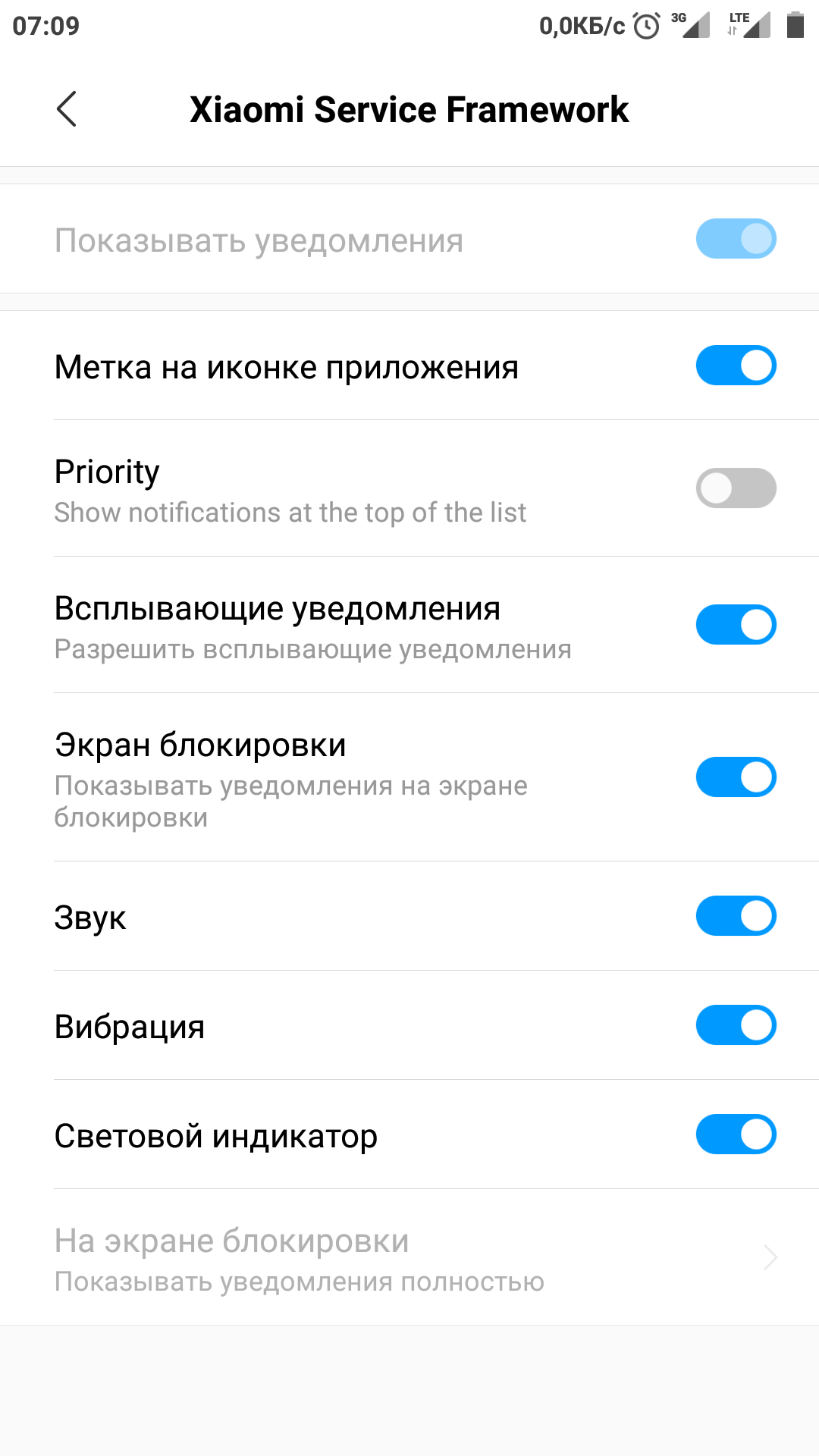

Спасибо ! Это дало результат, звук появился. Но есть одно НО, он пропал затем.mishaл750 писал(а):вот еще
В Xiaomi Service Framework я включил все так как у вас на последнем скрине (Изначально всплывающие уведомления и звук у меня были выключены). Затем я проверил приход уведомлений, т.е. сгенерировал сигнал.. Уведомление пришло со звуком !

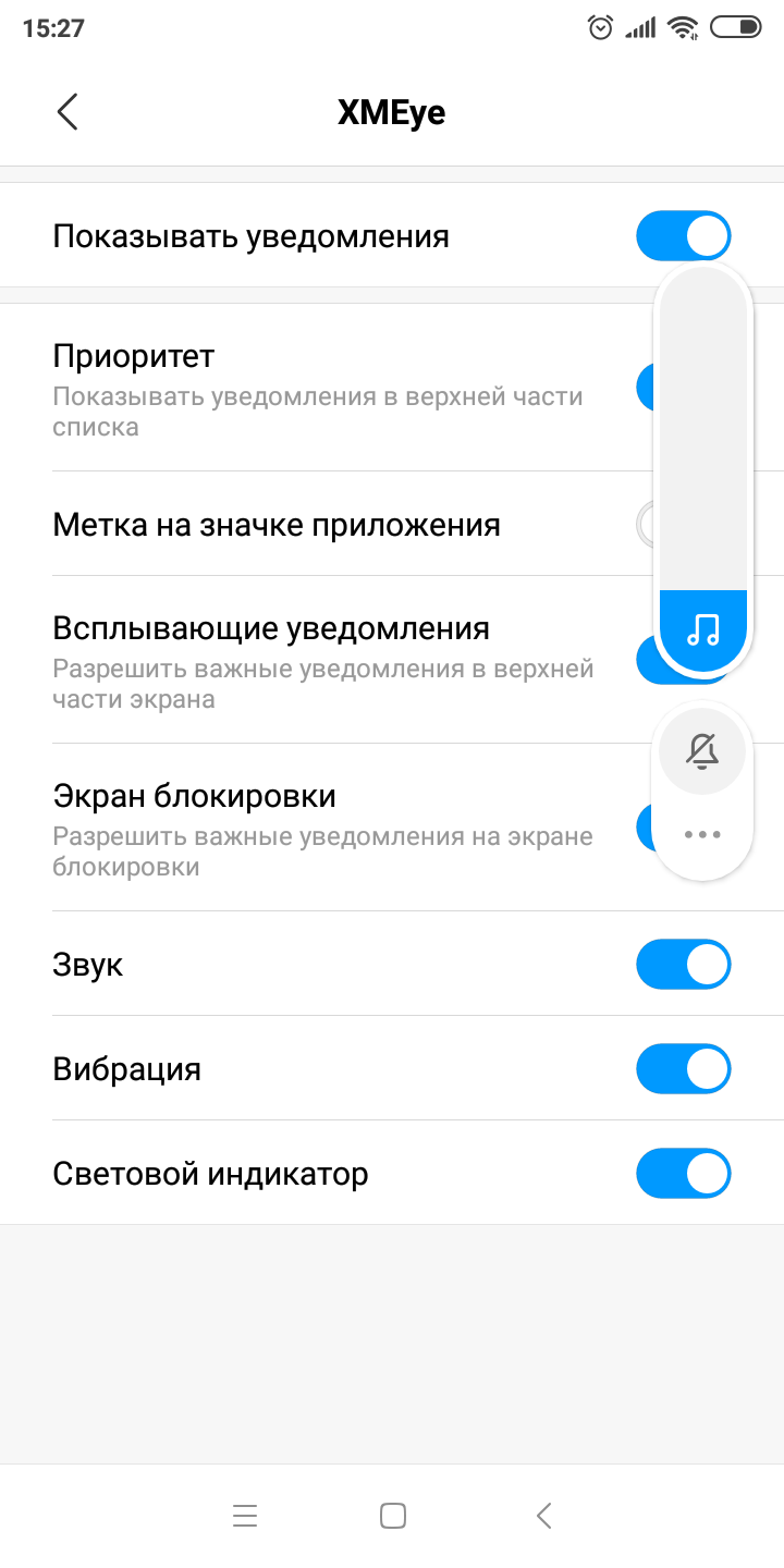

Спустя время я опять сгенерировал сигнал и уведомление на телефон не пришло !! Я залез снова в настрой и вклчил последнюю настройку Приоритет (Priority). Затем сгенерировал сново сигнал. Уведомление пришло, со вуком. Спустя пару минут опять решил проверить и сново сгенерировл сигнал, но уведомление не пришло. Логику работы программы понять не могу... У вас какие нибудь версии почему уведомления перетстали приходить ? Еще в Xmeye я выставил в настройках Приоритет(показывать уведомления в верхней части списка)

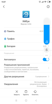

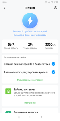

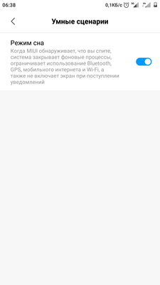

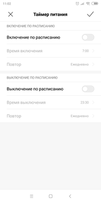

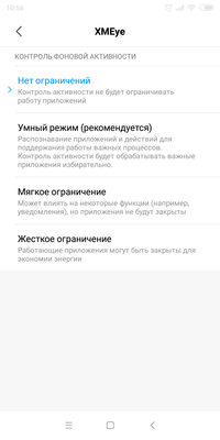

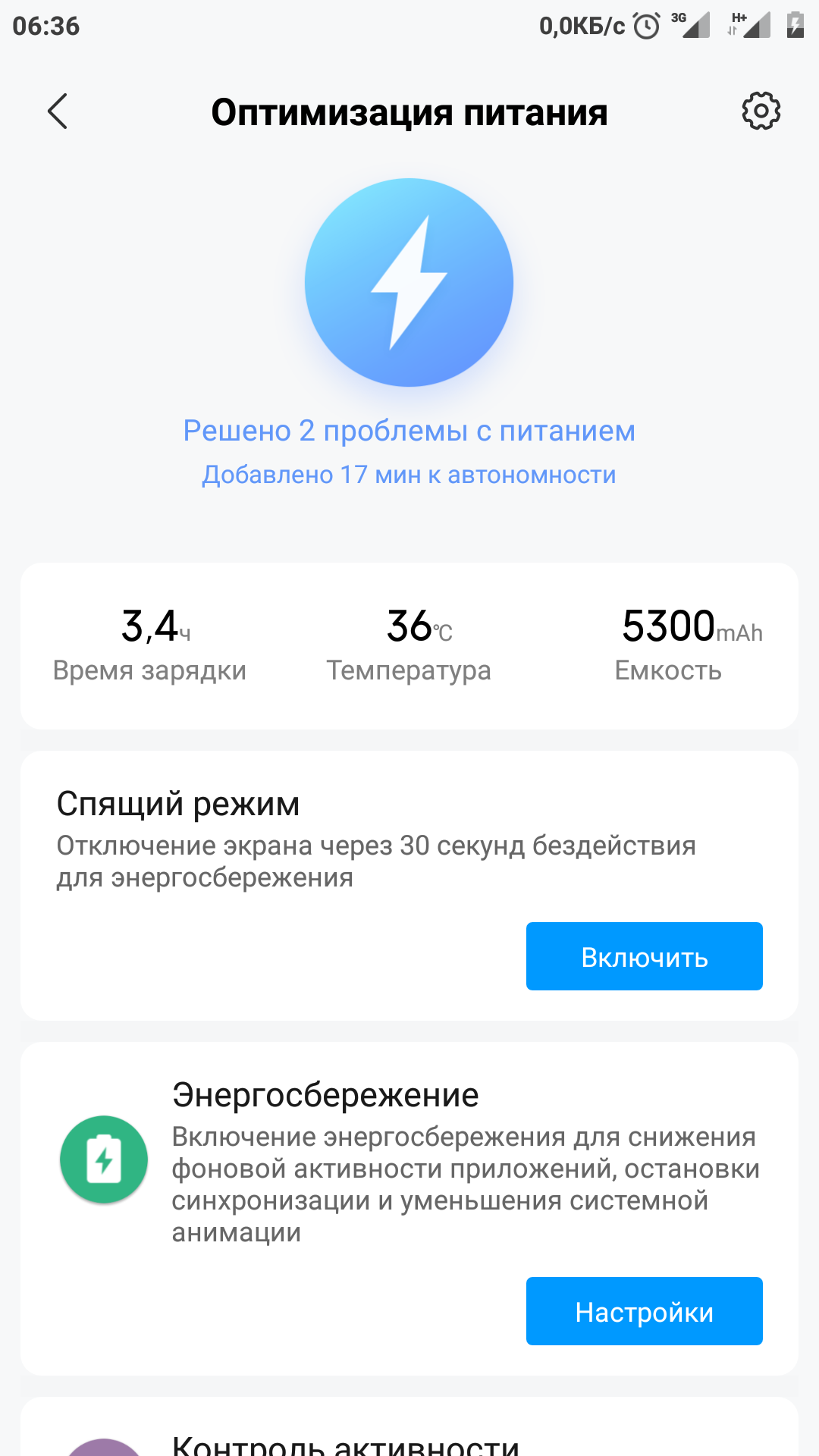

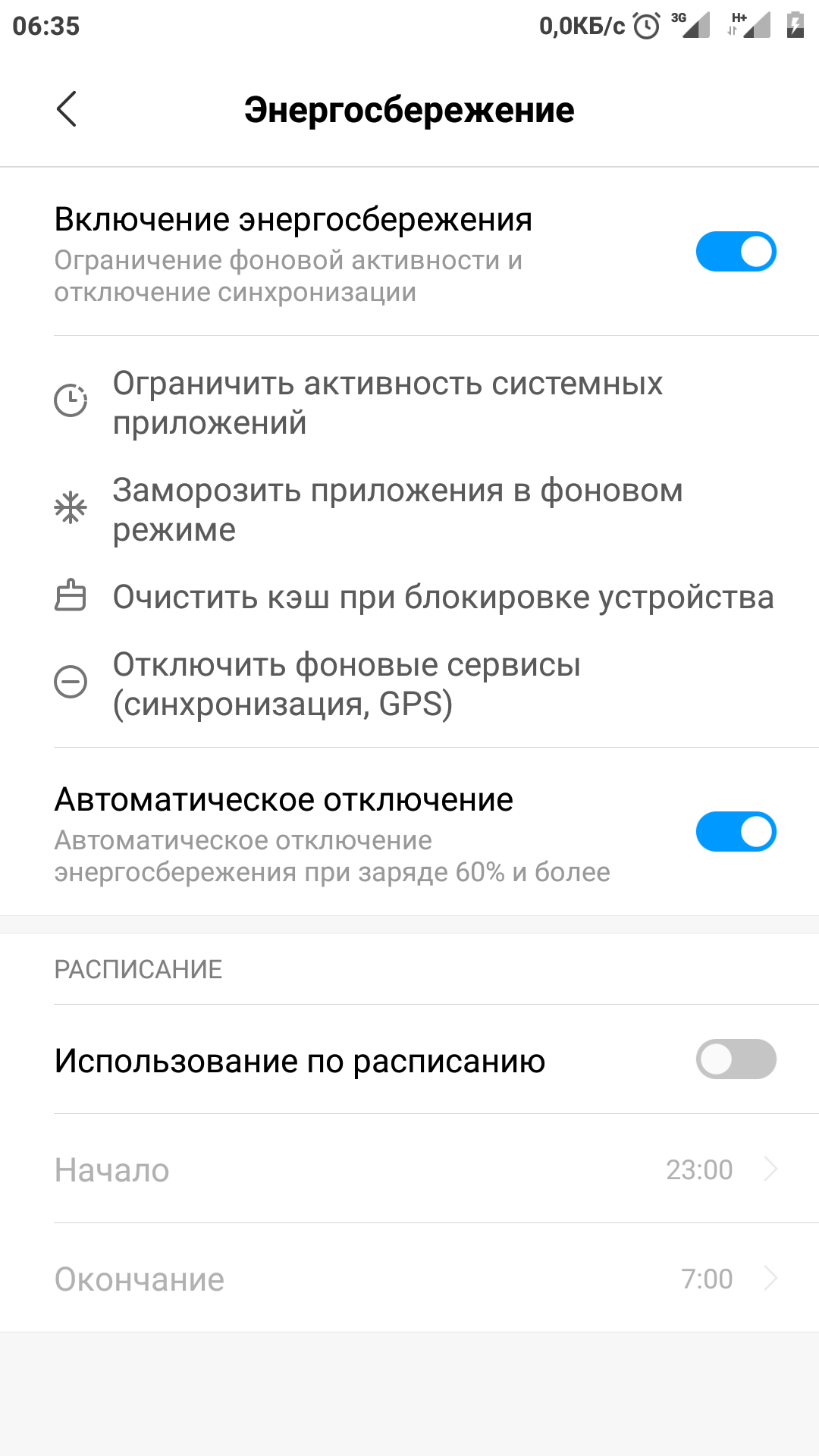

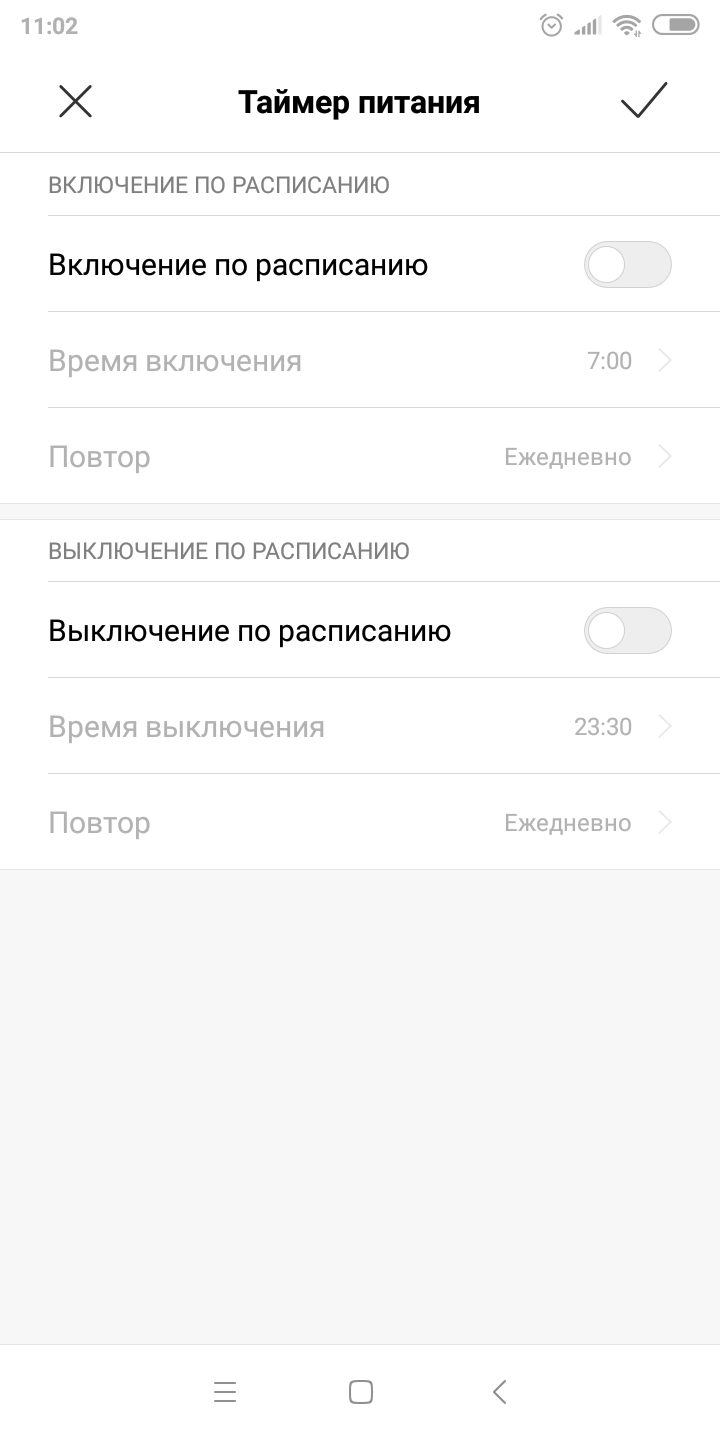

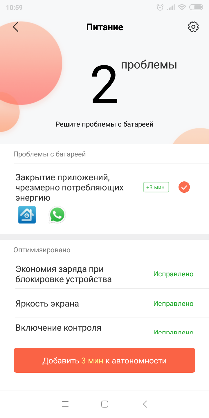

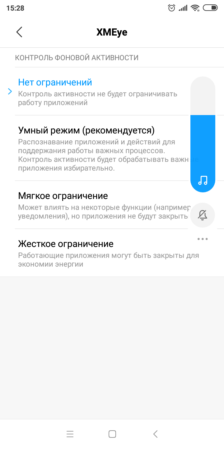

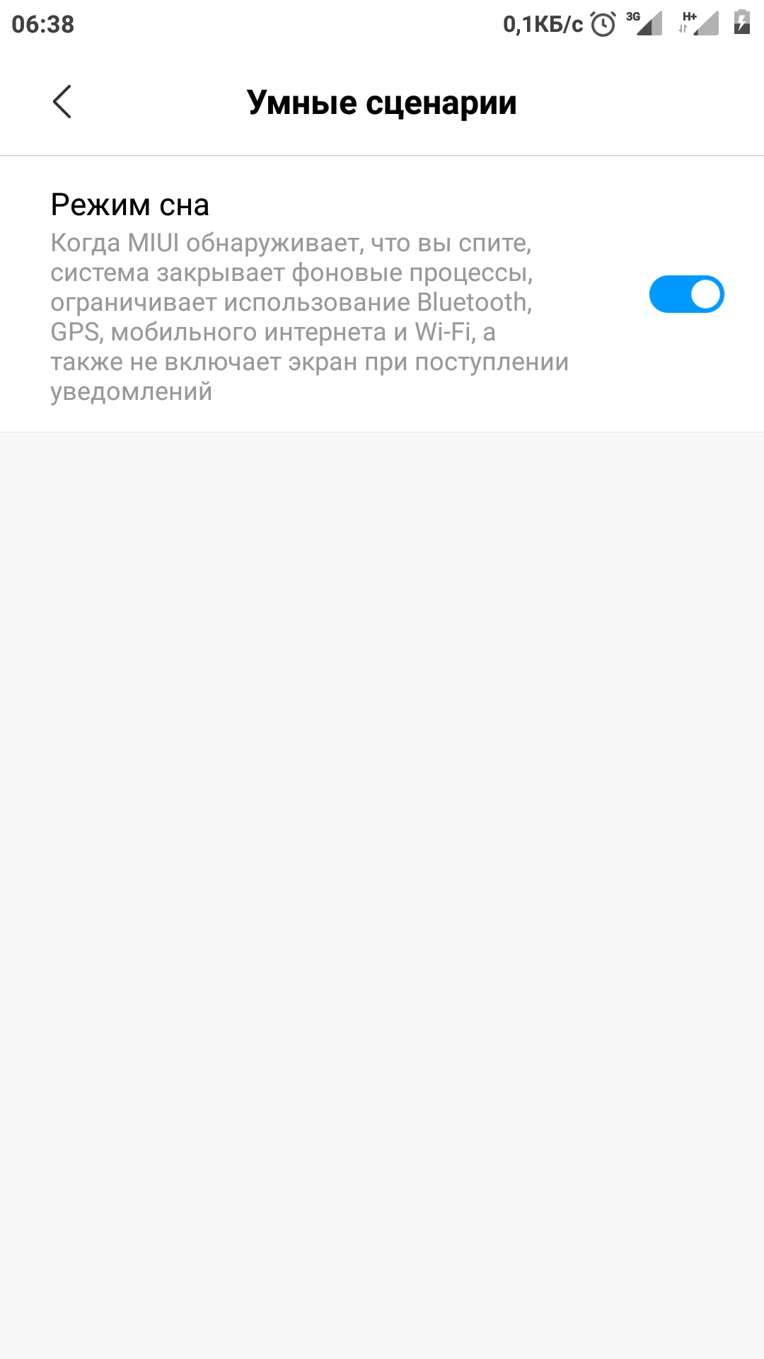

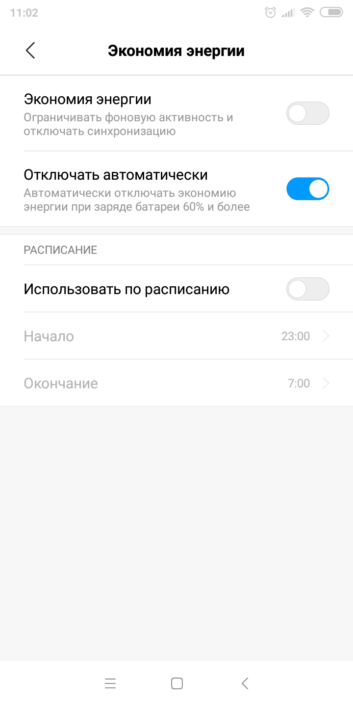

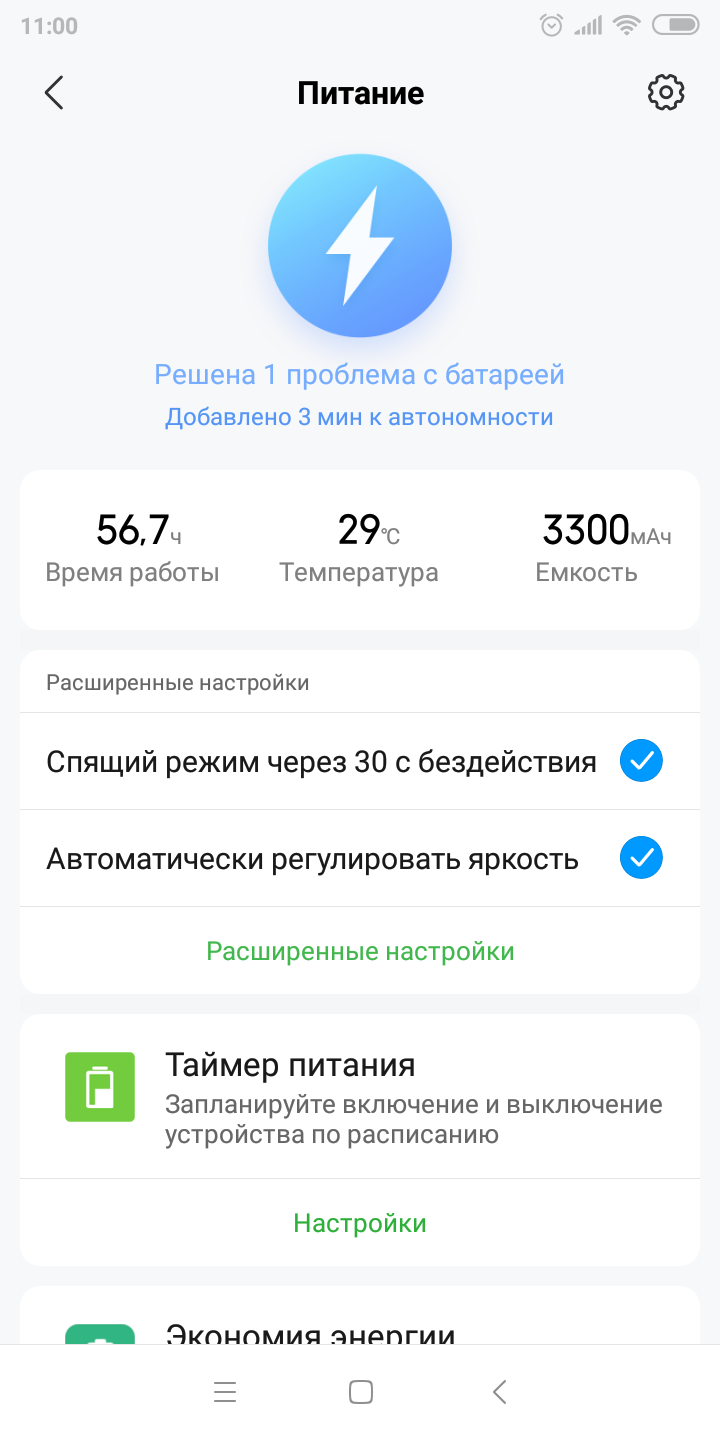

Прикрепляю свои настройкиmishaл750 писал(а):спящий/экономный режим?
