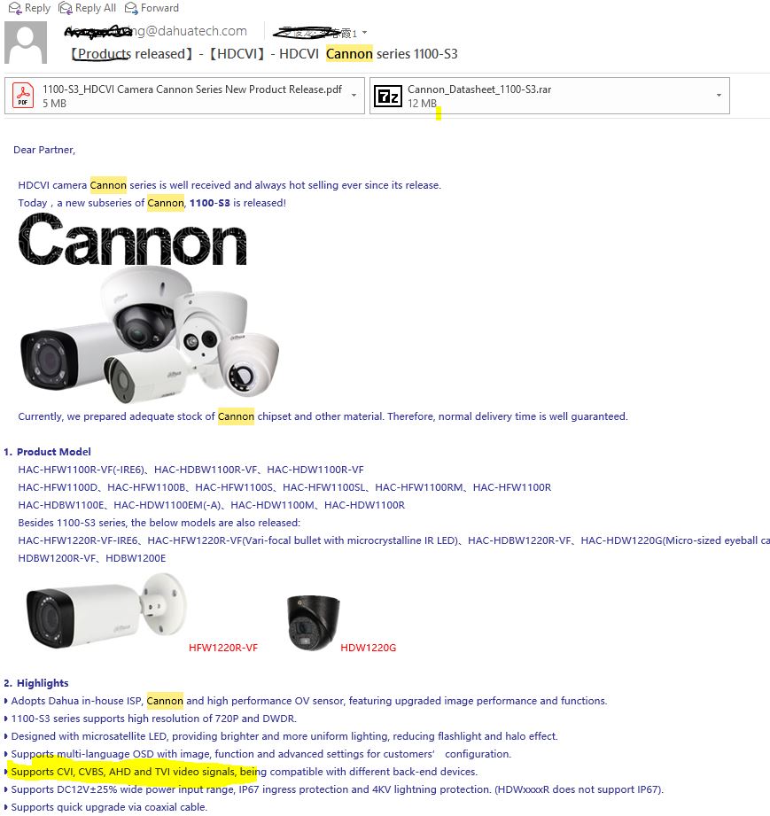

Ну а вот что пишет производитель в официальном релизе в далеком 16 году.

Приложенный документ из письма производителя
Cannon Series New Product Release
https://filetransfer.io/data-package/PSGY59Tg

C обоими документами конечно не поспориш, ибо это анонс, релиз, перестраховка, предупреждение производителя желающего прикрыть свою опу от возможных исков. Но как Вы обьясните мне графу в загрузчике моей HAC-HFW1200R-S3 [cannon] Product Name: HAC-HFW1200R-S4? И идентификатору модели в том же загрузчике что говорит мне что его зовут smartIr now in
[HDC-APP] device name is HAC-HFW1200R-S4
? И это камера с биркой с штрих кодом и моделью камеры HAC-HFW1200R-S3? Заметим что идентификатор и загрузчик покупатель у Вас (дилеров) не видит покупая товар. А видит и ориентируется на бирку-штрих код? Или это не обман покупателя? Киевляне мне ничего не ответили по делу - лиш мол радуйся, купил девайс дорогой по цене дешевого.....Типа схавал, проглоти и перевари. В нормальном правовом поле только за расхождение такое можно и получают неустойку. А нас (меня в конкретном случае) считают бараном хавающим все. Так выходит с точки зрения дилера? И если Вы дилер - то скажите мне Вы. Как уважающая себя и известная фирма могла допустить такую лажу с бирками. Ведь они копейки стоят по сравнению с самими камерами и переклеить их - дело 5 секунд. И как говорится - не дразнить гусей. Так нет - завалили пол Украины таким и это не разовая ошибка в малой партии раз уже год подобным торгуют. Спрашивается - откуда столько лажи? Киевляне на это вообще не отреагировали-промолчали. Может Вы мне скажете что-то дельное?

Я не понимаю почему Вас так напрягает, что где-то в логе увидели надпись S4 и ЧТО? Какие параметры или функции изменились в худшую сторону? В чем собственно проблема?
У меня где-то был документ где перечислялись отличия между Cannon ISP(S3) и Cruiser ISP(S4) если интересно могу поискать выложить.
Но в любом случае обе платформы мультиформатные (CVI/TVI/AHD/CVBS) и в этом нет различий,

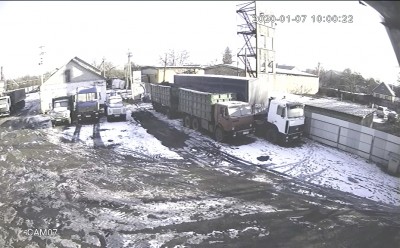

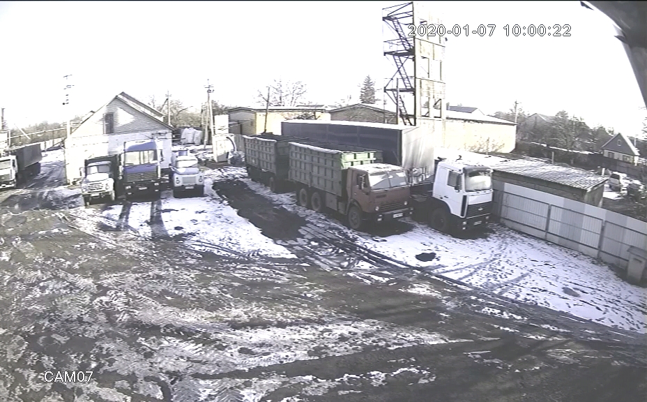

Просто то я выложил фото первой камеры которая перешла в ночной режим. Вот так она показывает днем.

Сообщение Tюрин BB » 08 янв 2020, 08:57
AndryGladky, а где вы тут - видите цветное изображение, тем более 2мп?
И если Вы не попутали НD-2мп vs SD-920х576, то это
- всего лишь цветные искажения, которые действительно бывают на регистраторах AHD если на их вход подан сигнал формата CVI (ну или подан обычный посредственный PAL-576i).
Т.ч. к сожелению ни ода из ваших камер, не работает должным образом в независимости на каком куске проводулек Вы бы её не подоткнули.
