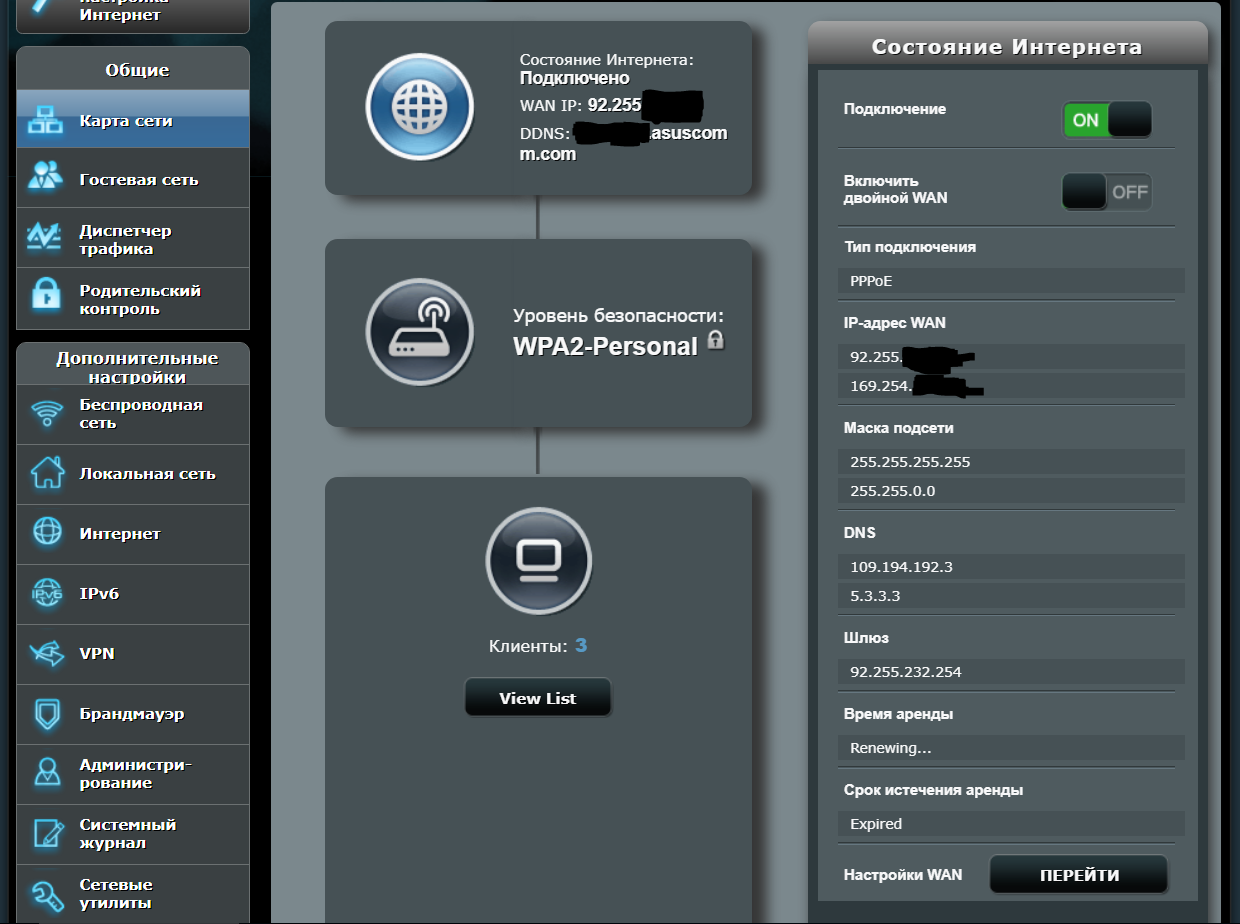

Может вот это?

Re: SRD-470D Samsung проблема с внешним соединением...
О! Так уже интересней. Адрес 169 идёт в никуда. Откуда он? И вот на него по всей видимости и идёт проброс.
Он что в wan подклюючен? Сомневаюсь. Это скорее от провайдера один просто по подключению, второй по ppoe. Но это как-то криво. Разберись с провайдером, а затем асусу надо явно указать на какой интерфейс делается пооброс. Как не помню, нет под рукой асуса да ещё и с ppoe

Сейчас проверил IP 169.254.XX.XXX в локалке открывает Synology, из вне не заходит...GenaSPB писал(а): ↑02 мар 2020, 17:12Он что в wan подклюючен? Сомневаюсь. Это скорее от провайдера один просто по подключению, второй по ppoe. Но это как-то криво. Разберись с провайдером, а затем асусу надо явно указать на какой интерфейс делается пооброс. Как не помню, нет под рукой асуса да ещё и с ppoe

Разговаривал с оператором, говорит, что второй адрес IP-адрес WAN 169.254.ХХ.ХХХ к ним отношения не имеет...GenaSPB писал(а): ↑02 мар 2020, 17:12Он что в wan подклюючен? Сомневаюсь. Это скорее от провайдера один просто по подключению, второй по ppoe. Но это как-то криво. Разберись с провайдером, а затем асусу надо явно указать на какой интерфейс делается пооброс. Как не помню, нет под рукой асуса да ещё и с ppoe

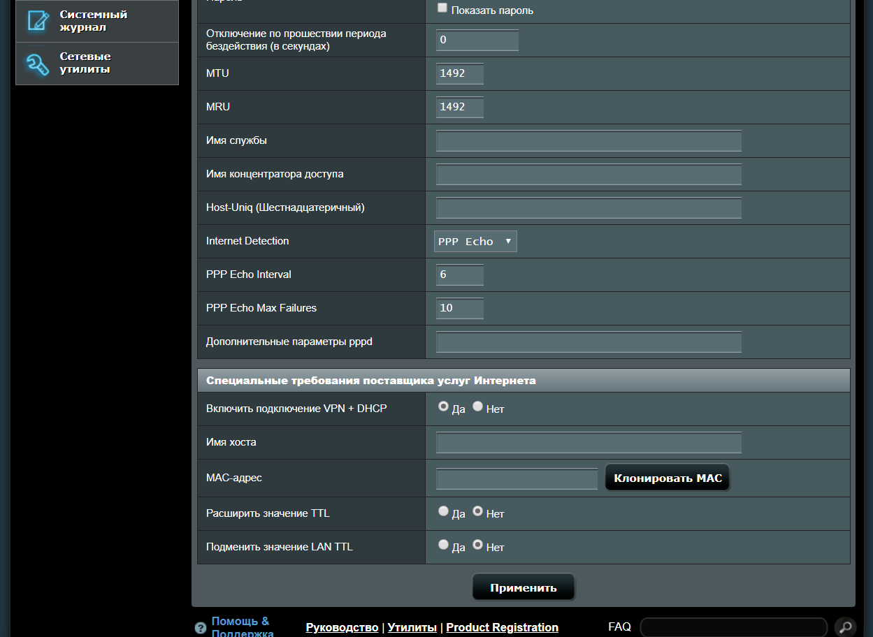

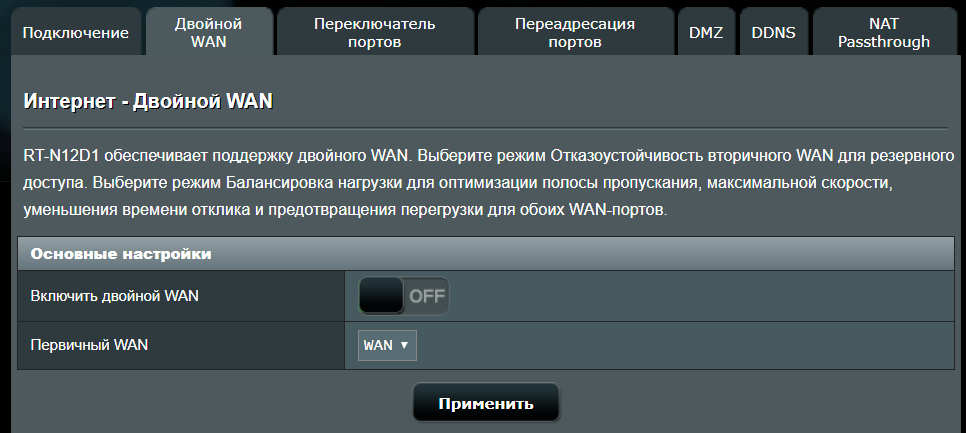

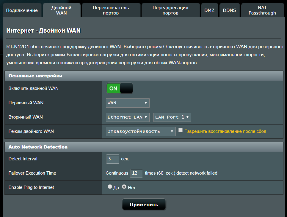

Нашел вот еще, что в настройках: и
Наведите порядок в своей сети, кунапе, и wan.
Второго wan быть не должно, если нет резервного канала.
