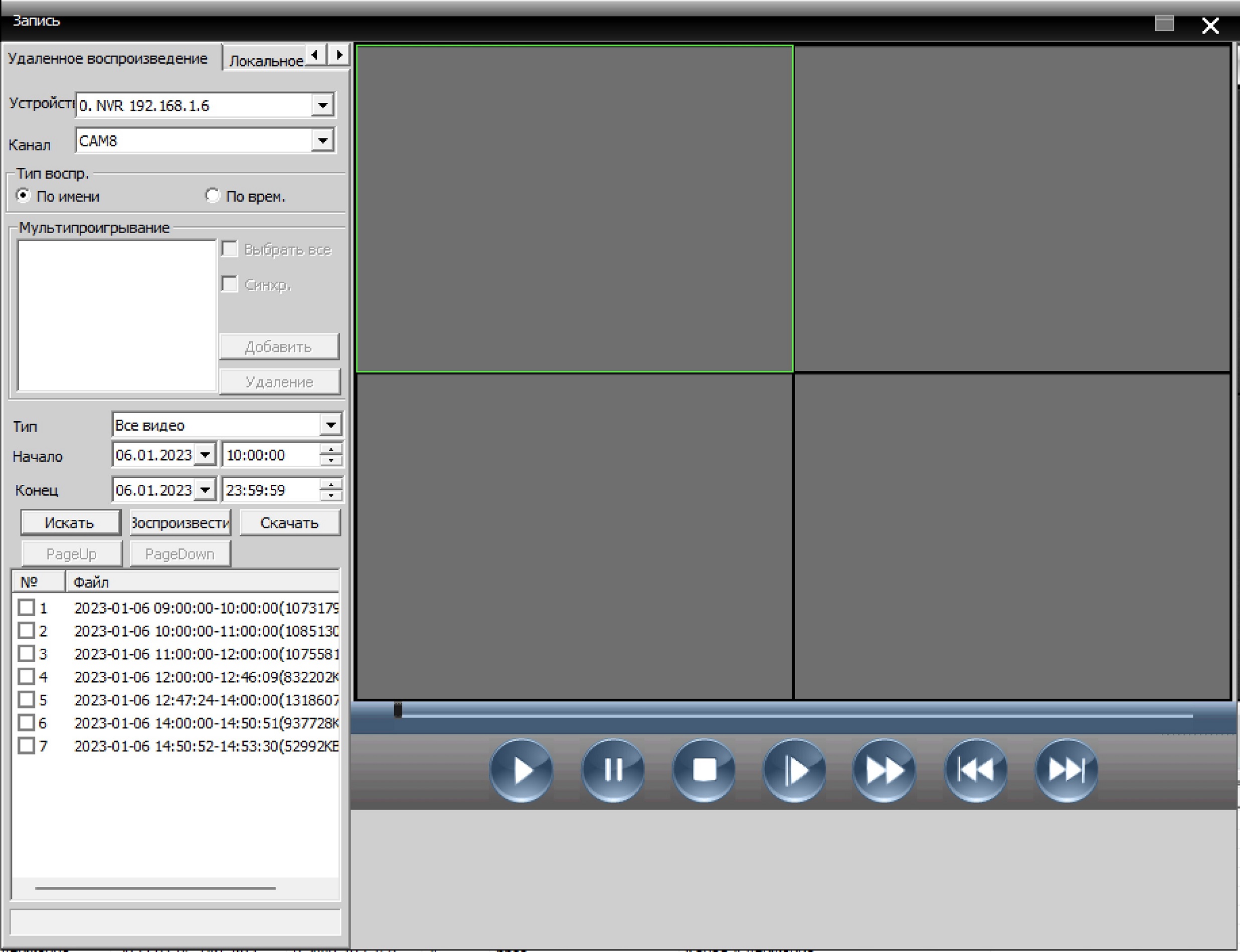

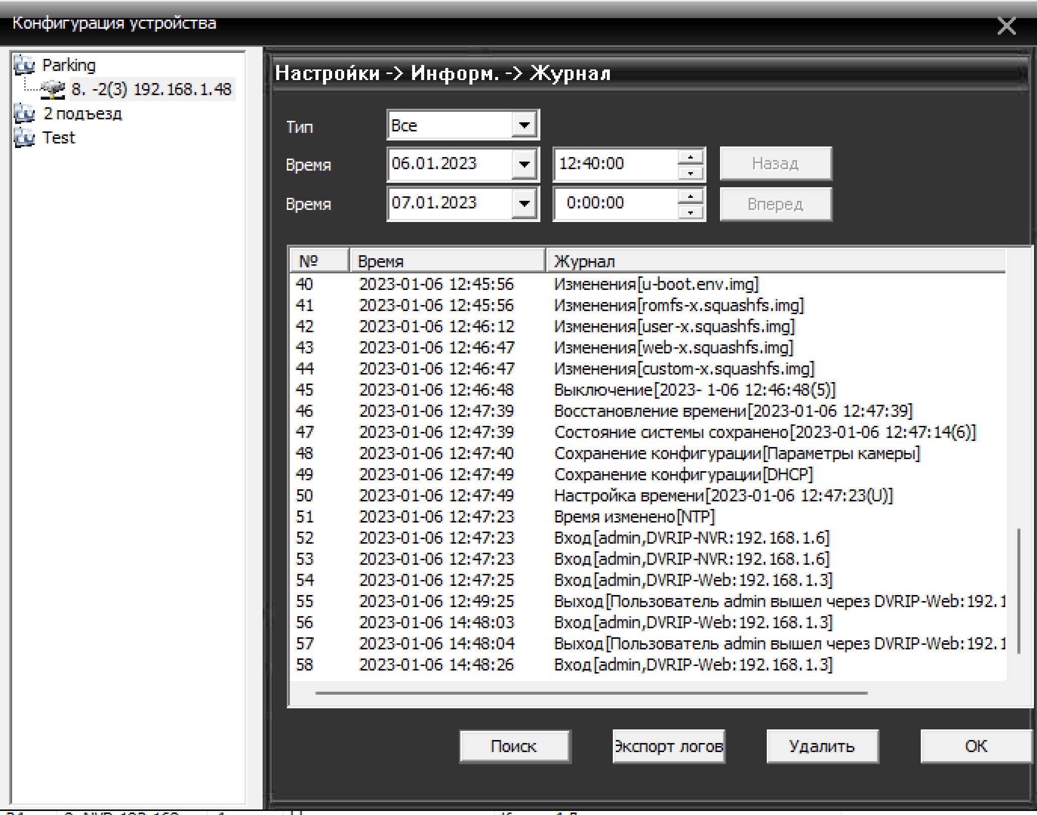

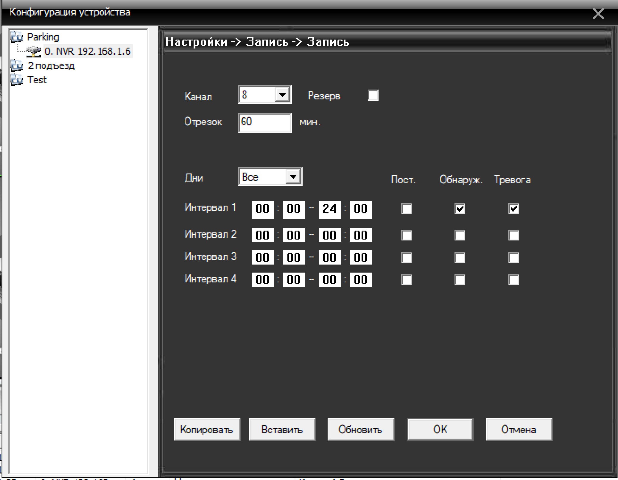

В общем обратился к китайцам за прошивкой. Прислали более свежую прошивку для N8 от 17.10.2022. Ложные срабатывания детекции движения пропали. Однако регистратор по прежнему пишет сплошняком. Подскажите пожалуйста, что делаю не так...
(четвёртый скрин не прикрепился. присоединю в следующем сообщении)

Сообщение VitoTLT » 06 янв 2023, 15:38

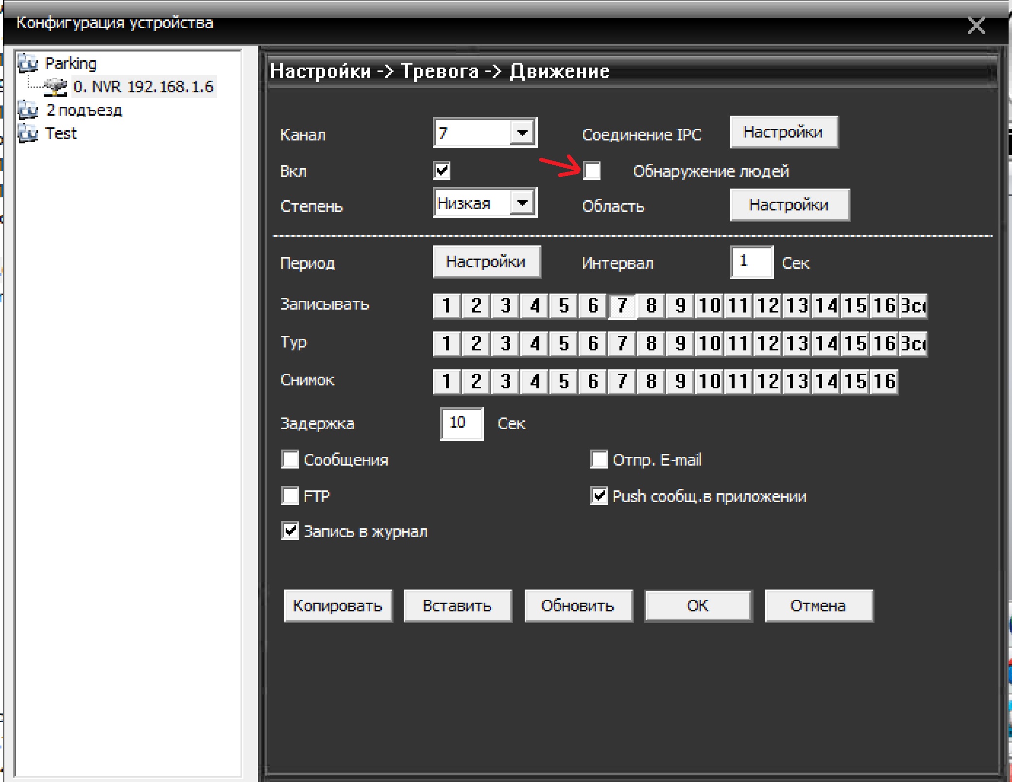

Смена PAL на NTSC ничего не дала. Однако я выявил кое-какую взаимосвязь.
Если выставить в настройках детекции регистратора "обнаружение людей" по камере, то регистратор начинает отрабатывать движение людей в кадре корректно. Но при этом наглухо пропуская проезжающие автомобили... Создаётся ощущение, что в камере простой "детектор движения" просто не работает. Он или ловит "привидения" постоянно, или работает аналитикой...
Да все там нормально работает, можно камеры занести в нормальную комнату с обычным освещением и проверить.

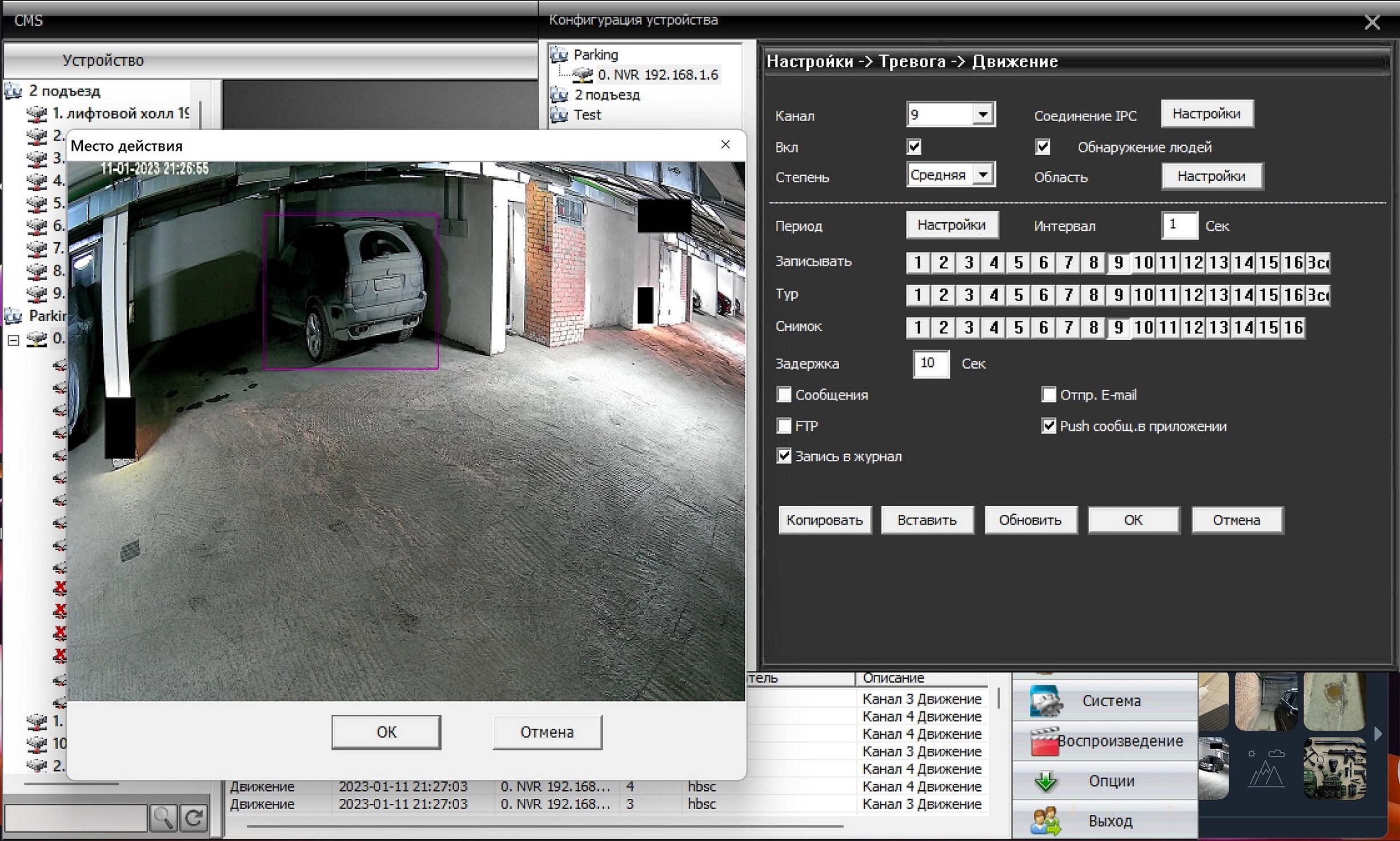

В общем появилась ясность с детекцией.
Как я и предполагал - вся проблема в интеллектуальной аналитике, которую я отключил. Без неё детекция движения, включенная через CMS, постоянно ловила призраков. Но если Human Detection ещё можно включить из CMS, то для Vehicle Detection - мне пришлось тащить монитор в подвал к регистратору. Такого пункта просто нет в CMS :shock:
В результате включил всю эту дурацкую аналитику и у меня стало корректно отрабатывать пересечение полосы, а также движение автомобилей.
Но появилась новая напасть - камера распознаёт стоящие на парковке автомобили, как движущиеся, постоянно включая детектор.
Я попытался изменить "область детекции" из CMS (чтобы исключить стоящие машины из области детекции), но на ней пропали все "квадратики".
Подключил монитор к регистратору - на нём в разделе Vehicle Detection вообще отсутствует установка области детекции.
Подскажите пожалуйста, как быть?
