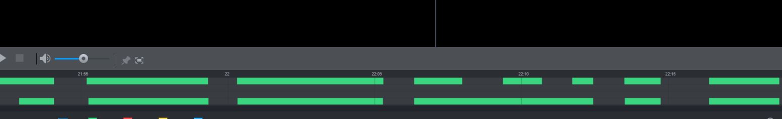

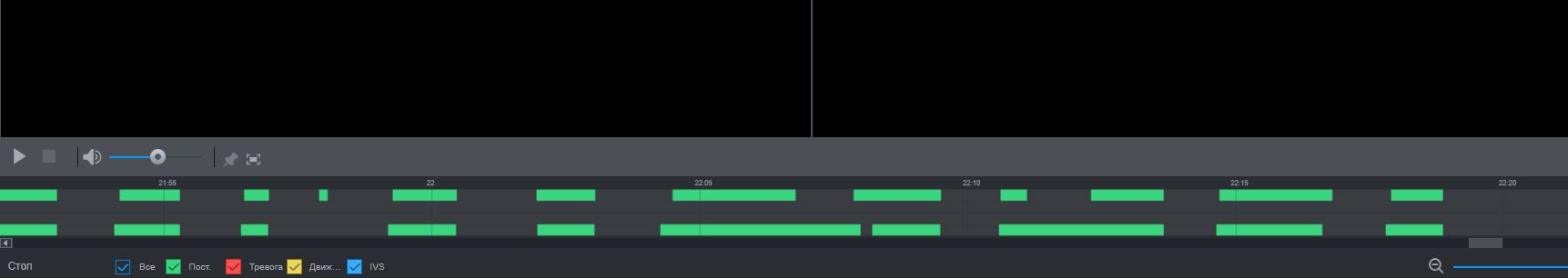

Вот как выглядят записи архива (включена постоянная запись):
Регистратор 1:
Регистратор 2:
При одном подключенном регистраторе 5 камер в максимальном разрешении пишутся без проблем.
При двух подключенных в том числе на минимальном разрешении - вот такая картина даже с одной или двумя камерами.
