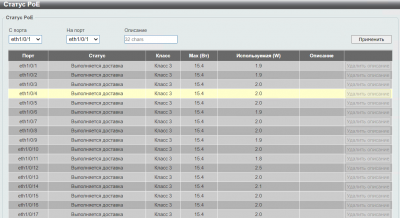

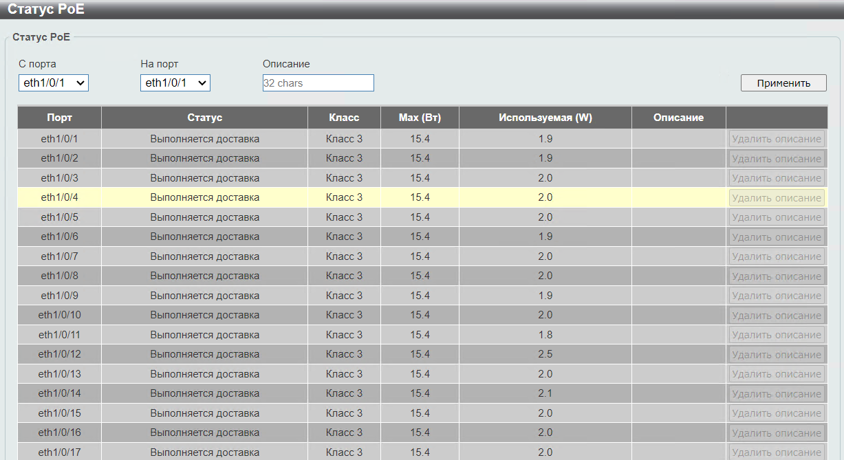

sergvl писал(а): ↑
29 окт 2023, 02:52
Там смотреть нужно с включённой ИК подсветкой, при полной нагрузке. Ведь ИК потребляет больший ток.
Для этого есть сайт производителя и там на DS-I450 указано DC 12 В ± 25 %, 0.4 А, макс. 5 Вт, коаксиальный разъем питания Ø 5.5 мм PoE: 802.3 af, класс 3, от 36 до 57 В, от 0.2 до 0.15 А, макс. 6.5 Вт
6,5 Ватт максимум т.е. его система 39 ватт максимум. А по факту я ни когда не видел 6,5 ватт.
Вот в данный момент на 4 порту камера уличная и там включена подсветка.
Гы. сравнил с предыдущим скрином, так еще и упала мощность.
