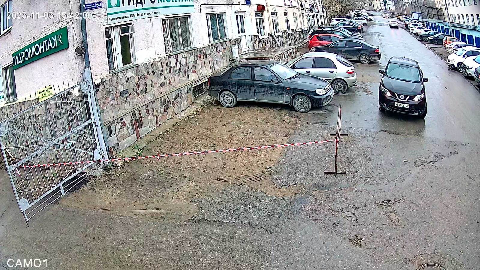

По трафику выше написал, вообще есть идея статью написать что и как организовано, по деньгам 10 уличных и 6 внутренних, рег, диск 4тБ, коммутаторы обошлось в 67 тыс, камеры для экономии кабеля и стоимости работ размещены с последовательной установкой коммутаторов, всего 4 РоЕ коммутаторов. Местный электрик кабеля тянул и камеры прикручивал, а я только обжимал и позиционировал (ну и собирал конечно)
снапшот пересылал через ватсап, так что качество чуть подпорчено

kROOT, даже на твоем скриншоте подпорченным ватсапом видно что движущийся ниссан поплыл.
В идеале видео ваще бы не жать, тогда картинка была бы совсем иная, но увы.

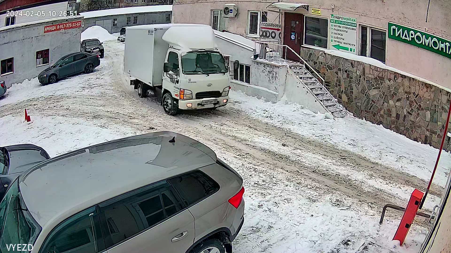

В целом я согласен, но G4 самый бюджетный модуль из современных от ХМ и в нем как то хитро реализовали сжатие, что оно даже на высоких настройках сжатия дает низкий битрейт. Кроме того в правом крае камеры присутствует расфокусировка, такое бывает, может ИК фильтр такой попался, может винтик не дотянул, может клей во время засыхания чуть перекосил объектив, вот скрин камеры с другой стороны шлагбаума, но это все камеры не для фиксации номеров,а просто обзорная и там настроено 2мп, заказчику хватает, на 4мп чуть лучше, но не сильно.
