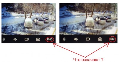

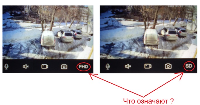

Да, вот и здесь из-за этой наклейки косяк вышел. Сбило с толку то, что днем картинка с камеры нормальная и с наклейкой и без. А ночью края наклейки подсвечивается и все портят.
Кстати, может с такой камерой кто работал и подскажет: для чего на картинке кнопка (показана стрелкой на фото) - переключает SD на FHD и обратно. SD - это вроде карта памяти, а FHD - качество видео. Но при переключении картинка не меняется. Для чего эта кнопка?

"SD" - разрешение камеры как в старом ламповом телевизоре, а "FHD" - разрешение фул аш ди 1920*1080пикселей по идее.

Не совсем так, по смыслу верно, но раз человек не знает, то нужны подробности. Это доп.поток (sd) и основной поток (fhd), а вот какого они качества, вопрос настроек.

Изначально были сокращения:
SD — Standard Definition 720х576 и FHD — Full High Definition 1920х1080.
Но вполне возможно, что китайцы, традиционно плохо говорящие по-английски, перетолковали эти сокращения по своему и обозначают ими основной (Main Stream) и дополнительный (Sub Stream) видеопотоки, независимо от их разрешения.

Спасибо, ребята! Уже многое прояснили :good:
