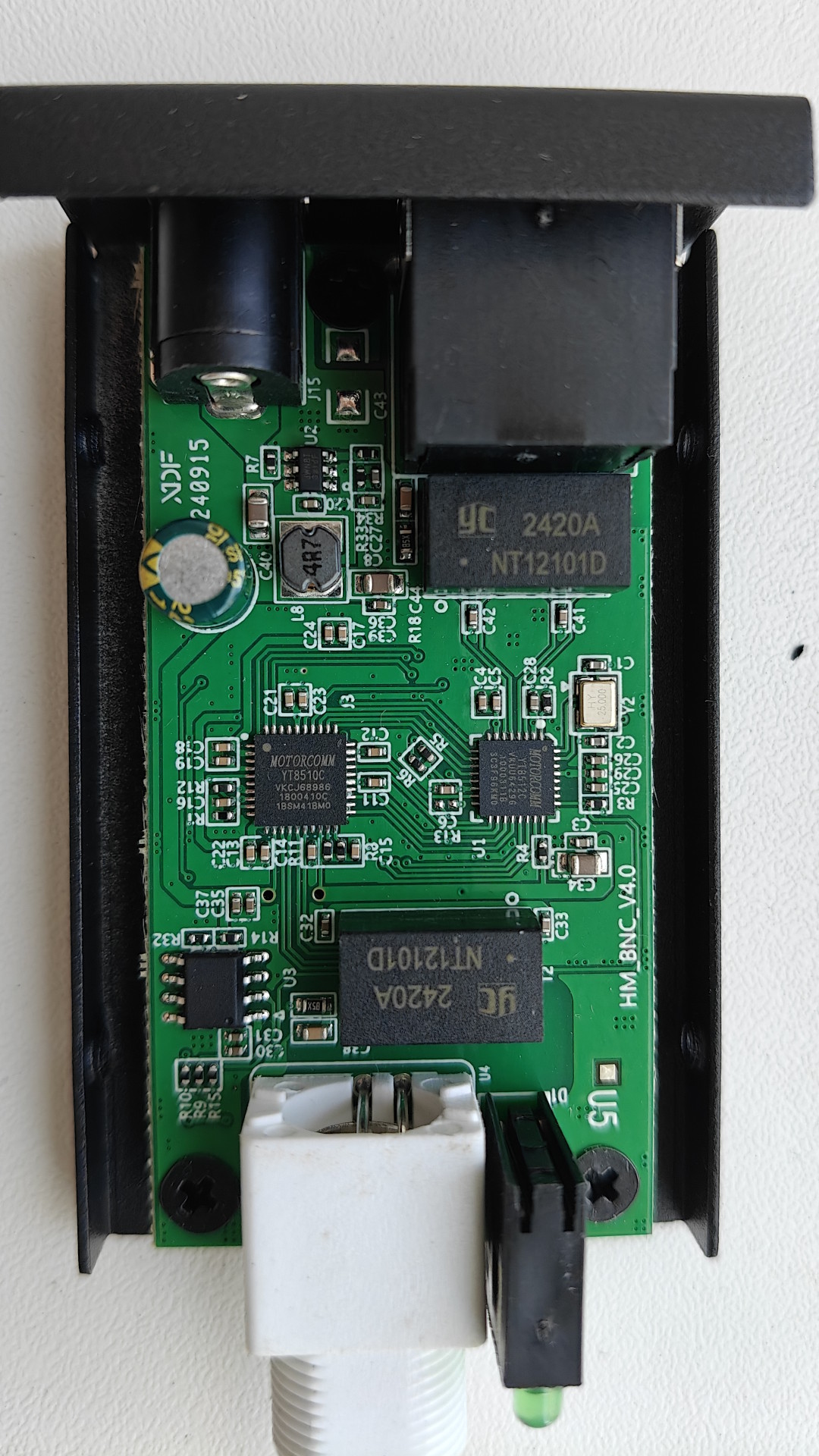

Приехало это чудо - комплекты с обоих фото первого сообщения. Тестил пока на том что есть - на 3м заводском BNC-патчкорде и на ~12м такого кабеля. На патч-корде оба комплекта ведут себя одинаково - стабильные 95Мбит/c в оба конца. Но на куске кабеля комплект с внешним питанием (первое фото) ведет себя так же, а вот комплект без внешнего питания кое-как соединяется на 10Мбит/c и те нестабильные (бывает что до нуля падает). Пропускную способность замерял Iperf-ом. Вот фото внутренностей металлических каёбочек, если кому интересно:
Пластиковые "а-ля балуны" пластиковой же лопаткой вскрыть не получилось, а ножом вандалить не стал.
Сообщения: 3950
Re: Приемопередатчики EoC (Ethernet over Coaxial) для подключения IP-камер по коаксиалу
Сообщение Рустам » 04 июл 2025, 09:15
S@rge писал(а):
04 июл 2025, 04:11
Странно. IMHO, на коротком 12м кабеле должно быть то же самое, что на 3м кабеле, разница ранее чем на многих десятках метрах не должна быть ...
hivsal
Сообщения: 271
Сообщение hivsal » 04 июл 2025, 11:57
Рустам писал(а):
04 июл 2025, 09:15
S@rge писал(а):
04 июл 2025, 04:11
не забываем про разьемы . На стандартном заводское соединение , на 12м - кустарное.
