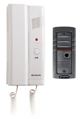

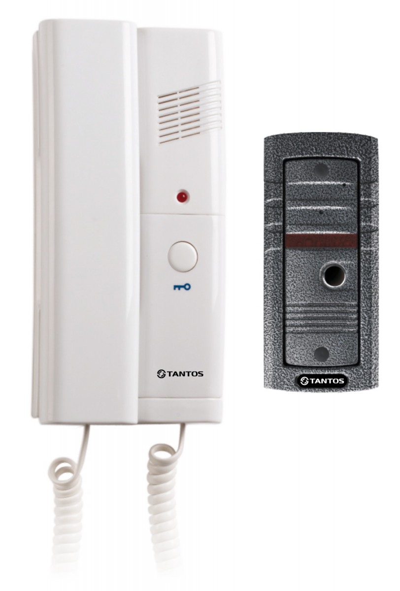

У меня смонтирован аудиодомофон Tantos TS-203Kit. Внутрь вызывной панели я поместил 2MP IP-камеру с линзой пин-хола. Поэтому в вызывной панели есть и +12В и тревожный вход от датчика движения. Его можно попытаться аккуратно смонтировать рядом с вызывной панелью, чтобы провода не торчали.
