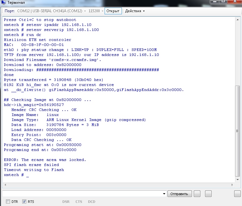

Камера зависла, после неудачной перепрошивки.
Распаковал файлы из архива в папку tftp. На компе задал сетевой адрес 192.168.1.100.
Сначала выдавало вот такую ошибку :
Но оказалось дело в том, что я подключал камеру напрямую к ПК. Затем подключил через коммутатор и повторил процедуру.
Закончилось все пока вот этим :
Что я делаю не так?

Ну так залочена флеш. Попробуйте или sf lock или на программатор - считать - перезаписать

если не получится sf lock, то программатор, умеющий работать с OTP областью флеши и регистрами

fobos писал(а):если не получится sf lock, то программатор, умеющий работать с OTP областью флеши и регистрами
Помогло это:
sf probe 0
sf lock 0
