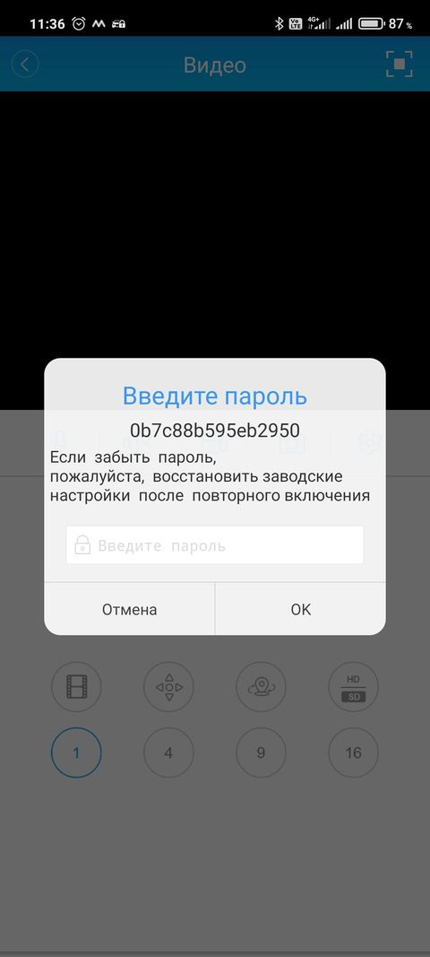

Всем добра! Постигла та же участь. Использовал просмотр удаленный с андроид без пароля...
Но вот что странно, на устройстве Ipad mini 2 работает, могу удаленно просматривать. А на андроид пишет введите пароль. Если вы забыли пароль, введите после сброса к заводским настройкам... Что делать?

Сообщения: 13912
Re: Видеонаблюдение Techage HD NVR
Сообщение kROOT » 29 окт 2020, 13:37
А в Ipad mini 2 можно сменить пароль?

Сообщение iiv12 » 30 окт 2020, 13:33
Можно. Пытаюсь ввести аналогичный на устройствах андроид, не дает войти и все. тоже самое с пк

Сообщения: 13912
Сообщение kROOT » 30 окт 2020, 15:15
Ну значит неправильный пароль вводите, на айпаде зайдите в меню и поставьте новый пароль и если он изменится, под ним авторизуйтесь.
Существует еще вариант, что это устройство дубль и в сети есть с таким же ИД, но тогда айпад тоже бы иногда не коннектился.
Проверять лучше находясь с устройством в одной сети.
