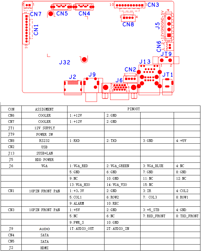

А кто знает, есть на этой плате контакты для полного ресета?
И какая распиновка CN27 (левый нижний угол на фотке сверху) и CN10 (около вга разъема)?

Сообщение diim » 02 апр 2020, 00:20
Вамос Шаффен, CN10 дублирует VGA, а CN27 видимо не задействован .

если вы ищите UART, то это CN8
:%) я ищу резет

аааа!!! так нет этого на плате, а UART - это ключик к reset-у
