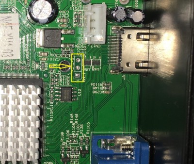

День добрый! ткните пожалуйста где com порт? Видеорегистратор N1004F, на плате наклейка N4F-XV1.03. Не могу сбросить пароль. До uboot добраться бы, а там сам разберусь наверное, всю ветку перечитал, а как подсоединиться так и не нашел. Фото платы https://ibb.co/5L4wt76

Albertios, похоже, что порт UART тут:
GND контакт найдёте путём прозвонки на "землю" платы (разумеется при выключенном питании), контакты Rx и Tx вычислите экспериментально при подключении.
