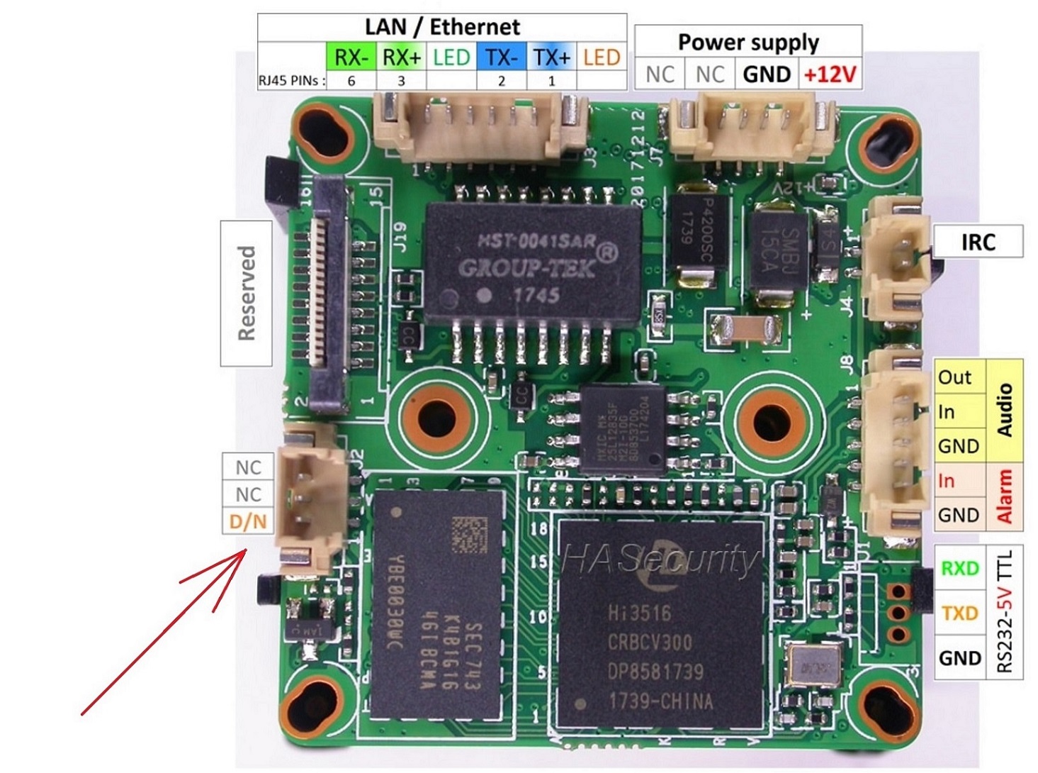

Это вот этот, который я красной стрелочкой выделил?
- Сообщения: 13906
Да, вольтметра нет чтоли проверить? Так было бы быстрее.
Да не купил я пока этот модуль. Вот спрашиваю перед покупкой, найду ли я там 5вольт...

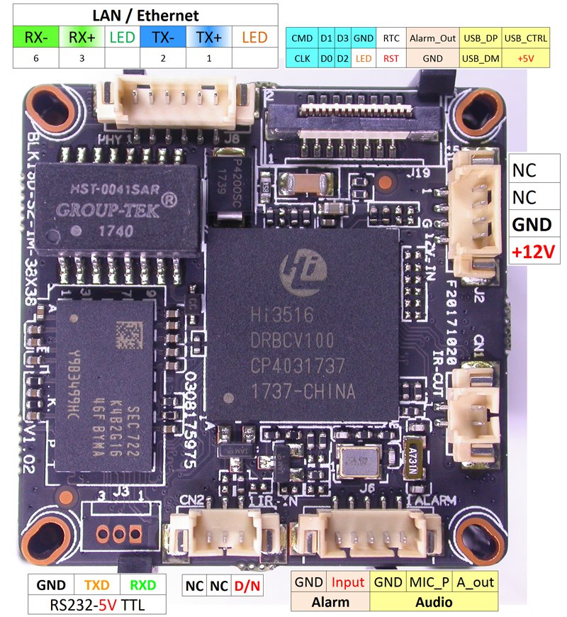

Вот распайка родственного модуля.
5В брать на разъёме, который у вас помечен как Reserved
Всё понял. Спасибо!
