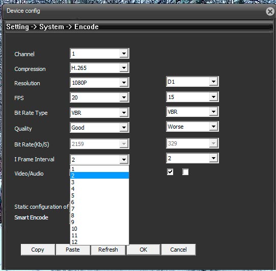

Сообщение slog2 » 28 дек 2019, 13:41
Лень мне разбираться в каше которая в головах у некоторых. Интервал обновления картинки устанавливается тут.
Хочешь 2 сек поставь, хочешь 8. И никакой связи с частотой монитора нет потому что это вообще из другой оперы.
