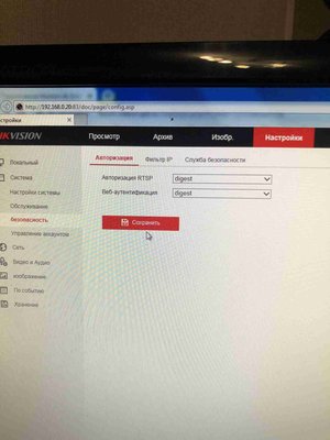

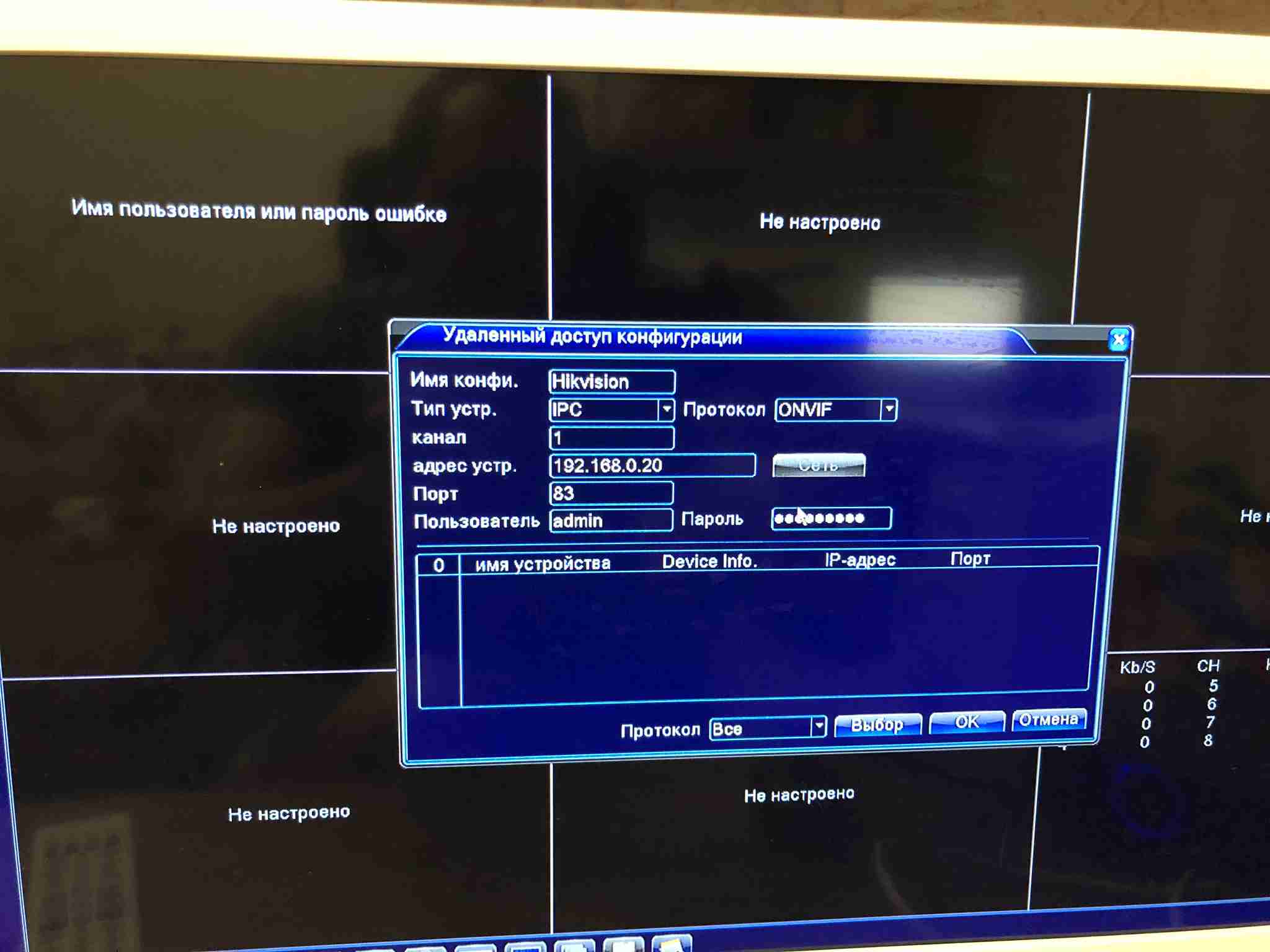

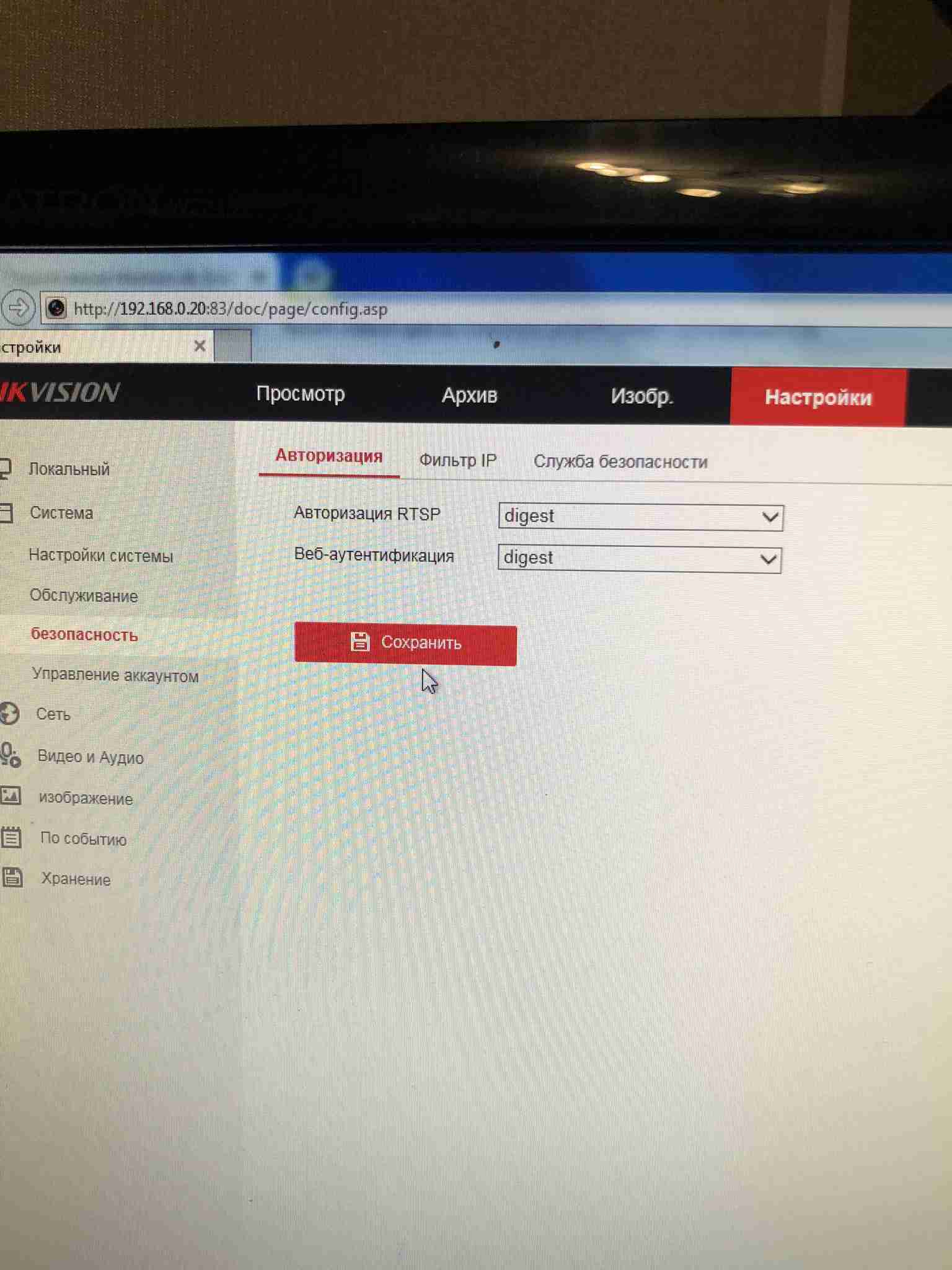

после удалите настройки камер на регистраторе и добавьте их по новой с указанием логина и пароля - обязательно.

AlienP666 писал(а):поменяйте на первый в обоих случаях.
хорошо, вечером попробую, скину сюда всю информацию

Re: Подключение hikvision ds-2cd2242wd к плате NBD8008R
Сообщение Zorra » 29 янв 2019, 19:15
Сообщение Zorra » 29 янв 2019, 19:16
вот еще
Сообщение Zorra » 29 янв 2019, 19:19

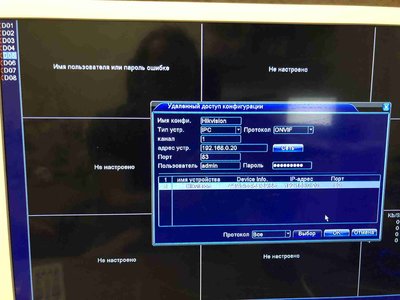

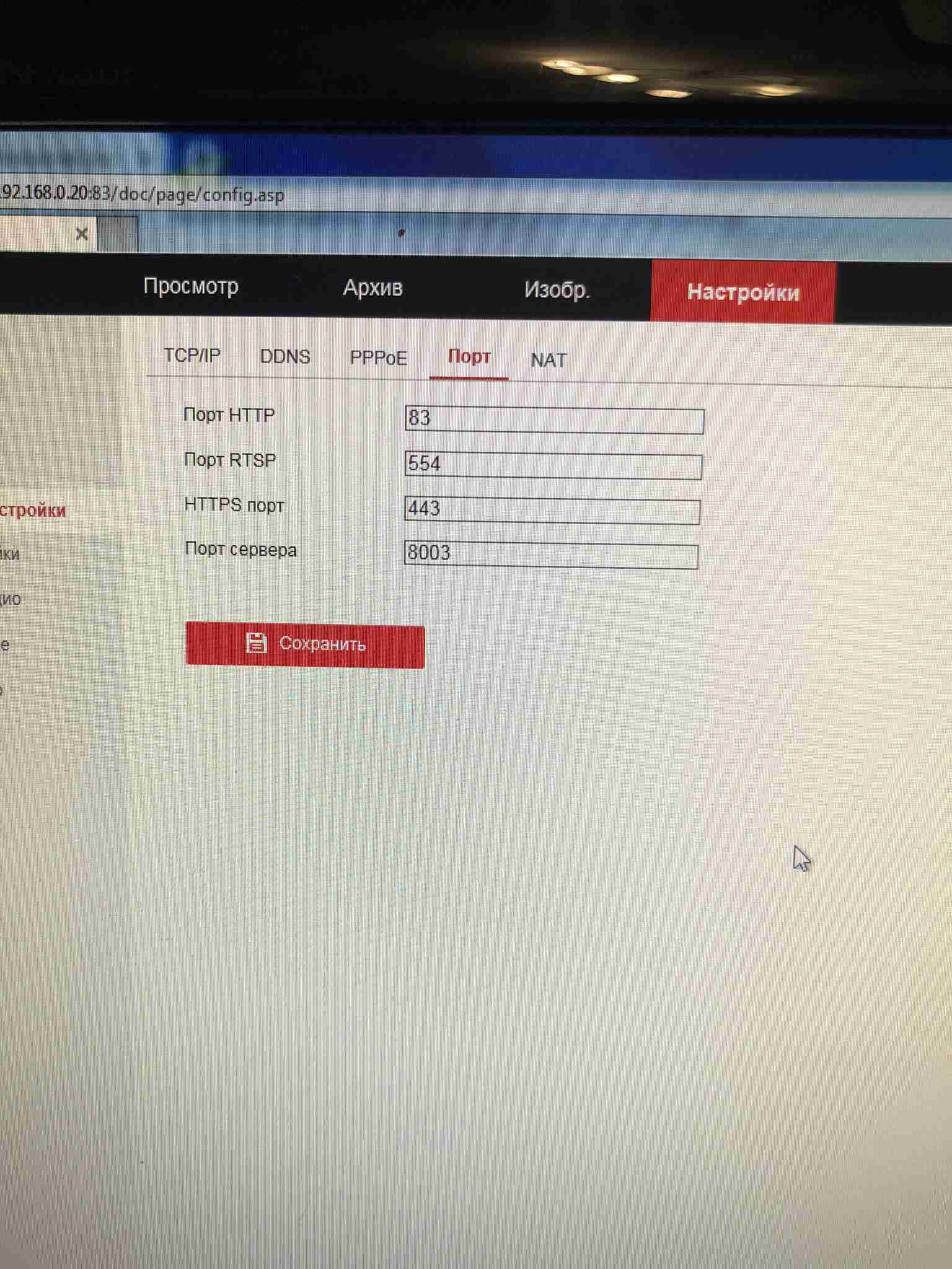

поиск находит камеру с 80 портом, вручную меняю на 83
Сообщение y_nosulych » 29 янв 2019, 19:25

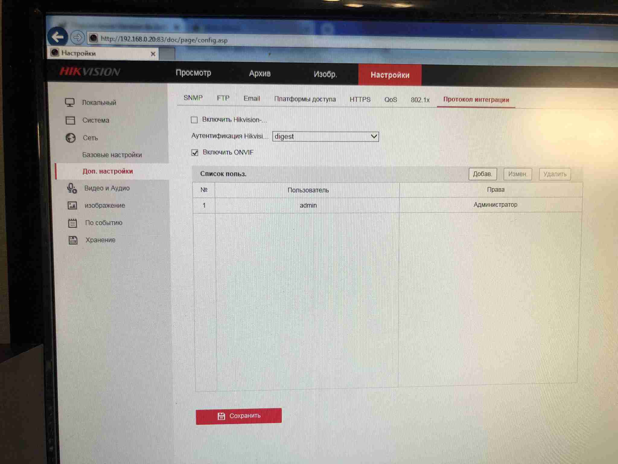

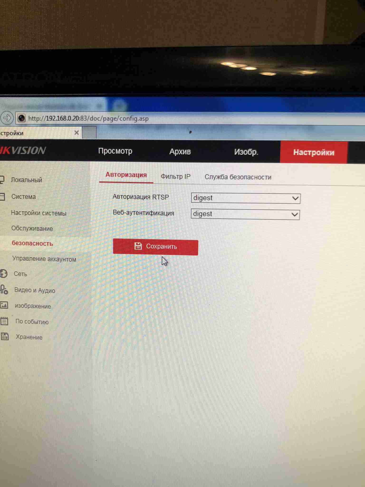

Попробуйте создать на камере отдельного пользователя с настройками безопасности, был как-то случай с хик камерой и регом Longsee. Через имя пользователя admin не добавлялся в рег. После создания другого пользователя добавился на ура
Сообщение Zorra » 29 янв 2019, 19:33
Разобрался короче), в камере надо было настроить в доп настройках протокол интеграции, включить онвиф и добавить пользователя с который указываем на регистраторе). Всем неравнодушным- спасибо!

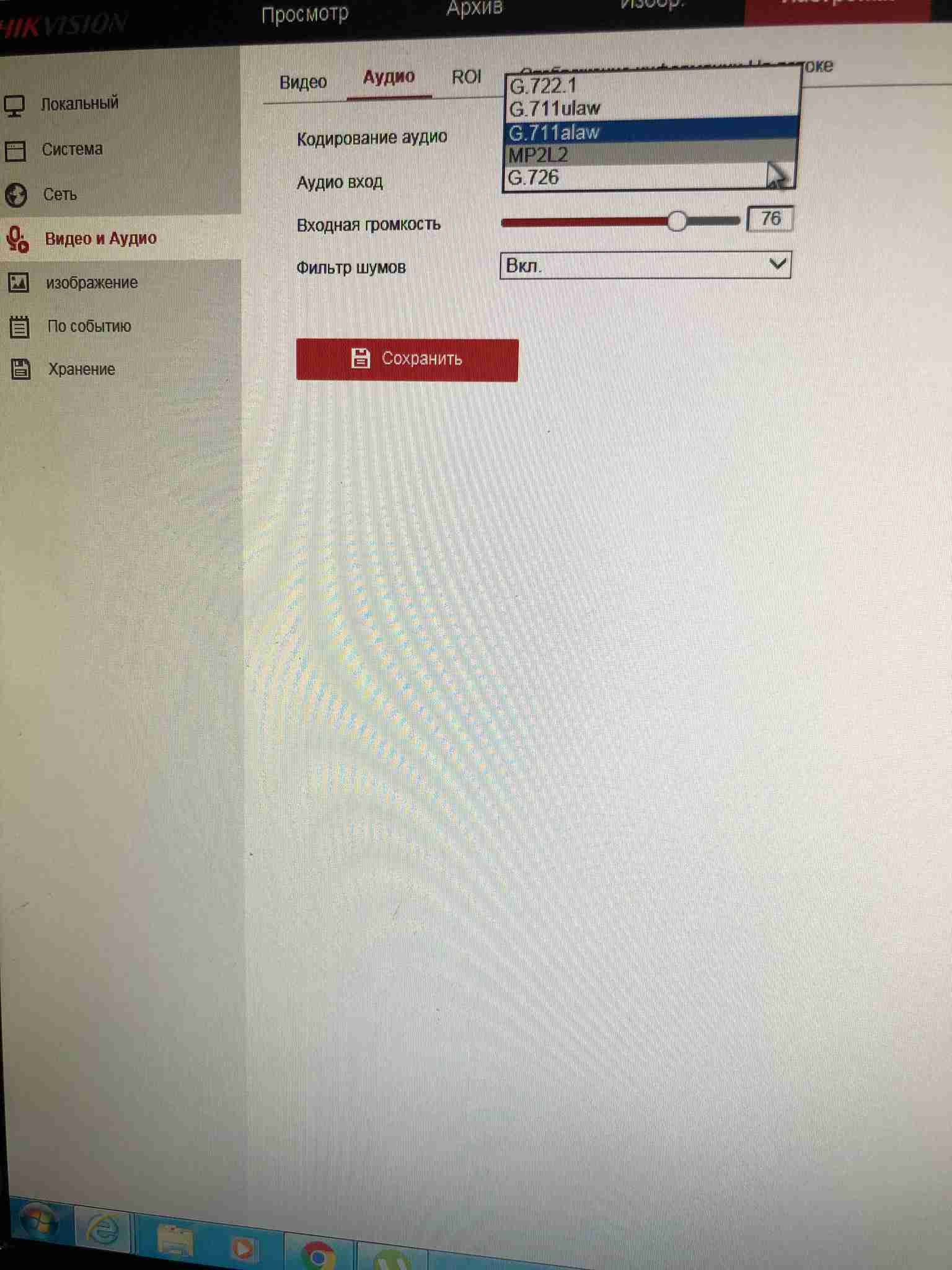

Перебрал все кодеки аудио на камере. В итоге у меня вышло что рег распознает только G.711alaw кодек, при выборе остальных -гробовая тишина на нем)

Все верно регистратор понимает только G.711a
