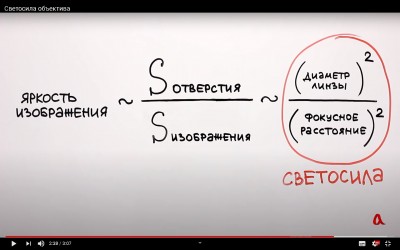

Племяничек :) - светосила есть отношение входного очка к фокусномму ростоянию и уже только поэтому при изминеннии зума (фокусного расстояния) очко чисто физически никак измениться не может хоть за заглядывайся.
Что за глупость? В светосиле в делимом не диаметр ЛИНЗЫ, а "относительное отверстие оптической системы" - именно диаметр видимого "зрачка", ограниченный оптическим ходом лучей.
Вот например у вариофокального объектива Infinity SCV358GIR при изменении фокусного расстояния с 3мм до 8мм светосила меняется с F/1,3 до F/1,4 https://www.aktivsb.ru/statii/variofoka ... tsiey.html
Что, будете утверждать, что оптическое относительное отверстие осталось неизменным?
P.S. Вроде взрослый человек, а рассказывает сказки про эльфов и объективы с светосилой F/0,02.
:dash:
Для тех племянничков, которые в школе скурил учебник физики, вумные дядьки, а по совместительству преподы физики из новосибирского универа, видимо в полном отчаянье от познаний жертв нынешнего образования:
- Даже уже кино для школоты про светосилу объектива сняли.
PS
Только толку то от того что они что-то там сняли и что-то пытались разжевать, потому что, что бы кто-то, что-то нашел, а тем более посмотрел (не говоря уже про прочитал), нужно чтобы этот кто-то, ну хотя бы для начала имел ну хоть малейшее представление о том что искать. :facepalm:

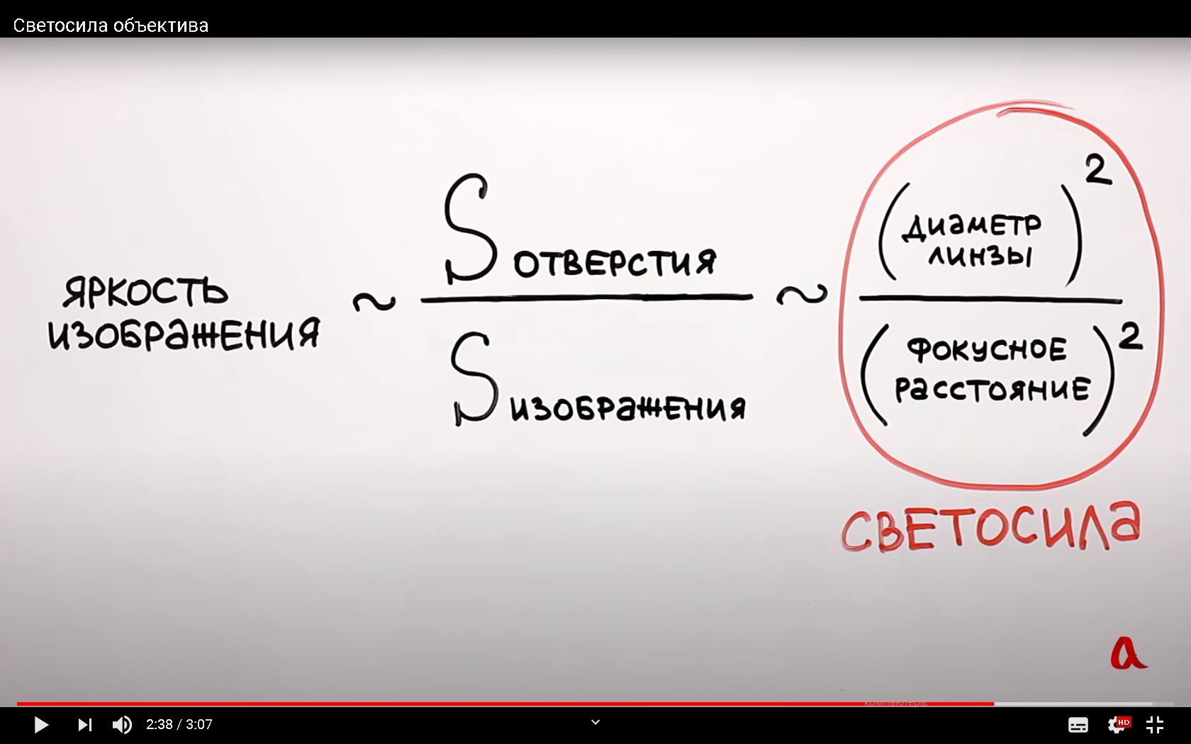

Так это же для школьников. Проговорив на словах непонятное школьникам "входное отверстие" [1.25], для упрощения на доске по простому написали "диаметр линзы" [2.28], хотя чуть раньше в этом же кино показали, что кроме диаметра линзы есть ещё и диаметр диафрагмы в объективе [1.19].
А Вы даже этот мультик для школьников не сумели весь понять и купились на одну картинку из него :lol:
Таки интересно послушать Ваше объяснение, почему у вариофокального объектива Infinity SCV358GIR при изменении фокусного расстояния в 8/3=2,6 раза светосила не меняется в 2,6 раза, а лишь на 7%, второй раз прошу.
Кстати, приведите пожалуйста модели или даташиты на объективы с светосилой F/0,2 или больше, нам же интересно.
Племяннички, ну ты хот для начала вызубри чем диафрагмам отличается от диафрагменного числа твоего м12 объектива, в котором этой самой диафрагмы из кино - физически нет и вот только затем, будешь нести ахинею про непонятные только тебе "входные и выходные" отверстия и законы обратных квадратов.
Ну это тебе, очередное кино для дошкалят в помощь.
Хотя, там где по девственно нетронутому знаниями мозгу прошлись маркетологи (да еще и с ТВВЧ мегапикселями типа под задачи СВН) видимо уже ни физика ни математика не поможет от слова - никак.

Какой тебе еще то ответ нужен, чудо ты в перьях, кроме того что ты уже получил целых три раза "светосила есть величина обратно-пропрцианая фокусному расстоянию и прямопроциональная площади входного отверстия и подчиняется эта зависимость закону обратных квадратов!!!
Хотя о чем можно говорить с челом несущим подобную ахинею
У человека острота зрения примерно равна одной угловой минуте (то есть минимально различимая деталь - 1/60 часть градуса). Соответственно, если человек наблюдает в поле центрального зрения размерами 60х40 градусов, то он может видеть порядка 3600х2400 минимально-различимых деталей. Если их считать за пиксели, то получается 8,6Мегапикселей (на самом деле у цветных CCTV-камер в отличии от TV-камер пиксели не настоящие, и на линейную МРД нужно 1,5 пикселя, а не один; тогда получится 19,3Мп) . Если Видеосистема выводит изображение меньшего разрешения, то значит человек через неё видит меньше, чем мог бы видеть с лучшей видеосистемой.
Только вот для того чтобы мозаика (она же растровая картинка, она же - твои любимые пиксели) могла в мозгу, особенно у таких маркетинговых знатоков как ты, слиться в единое целостное изображение (а не была разлинована как школьная тетрадка на полосочки и клеточки) человеческому глазу как раз нах... не нужно видеть и разглядывать твои мегапикселы.
Ну а если бы ты хоть чуть чуть знал или принципы телевидение, ну или хотя бы историю его развития, то знал бы что, так называемое ТВВЧ (телевидение высокой четкости) в первую очередь было необходим для возможности увеличения размеров экрана и что бы твой любимый зритель с его 60-тью и 45-тью градусами ясного видения в оду угловую минуту, мог бы как раз НЕ ВИДЕТЬ этой самой полосатости в аналоговом растровым, ну или пиксельности в дискретно-матричном телевидении сидя при этом на дистанции равной или превышающей полторы высоты экрана.

Рустам писал(а):
18 авг 2020, 10:15
Реальные ТТХ на заявленный объектив.
Ну и до кучи, найдем формулировку:
- А что же значит термин фокальное число, паспортная величина которого у данного объектива F1.4-360, ну и соответственно при изменении фокусного не в 2.6, а в 2.86 раза - дельта светосилы при этом изменяется почти что на 180%.
А вот теперь персонаж :D , ответь как нам всем тут присутствующим:
-Так почему при столь незначительной дельте фокусного расстояния (8/3.5=2.86), реальная (а не рекламно-маркетинговая) дельта светосилы различается почти что в 257 раз? ;)
Тут всё просто. В технических характеристиках написано "Фокальное число F1.4 - 360". Это не изменение светосилы при изменении фокусного расстояния. Это всего лишь заявленный производителем диапазон регулировки ручной диафрагмы объектива. Причём такой же диапазон производитель приписывает и объективам вообще с фиксированным фокусом, к вариофокальности он отношения не имеет.
А вот реально интересное пользователям изменение светосилы при полностью открытой диафрагме при изменении фокусного расстояния измерено по приведённой мной выше ссылке и оно совсем небольшое - от F/1,3 до F/1,4.
Ну и таки в третий раз задаю те же вопросы:
1. Таки интересно послушать Ваше объяснение, почему у вариофокального объектива Infinity SCV358GIR при изменении фокусного расстояния в 8/3=2,6 раза светосила не меняется в 2,6 раза, а лишь на 7%.
2. Приведите пожалуйста модели или даташиты на объективы с светосилой F/0,2 или больше, нам же интересно.
