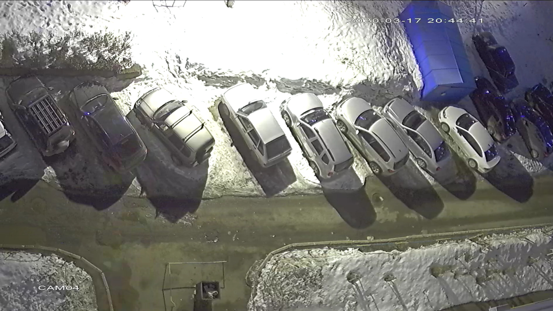

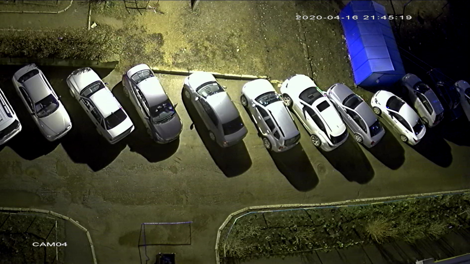

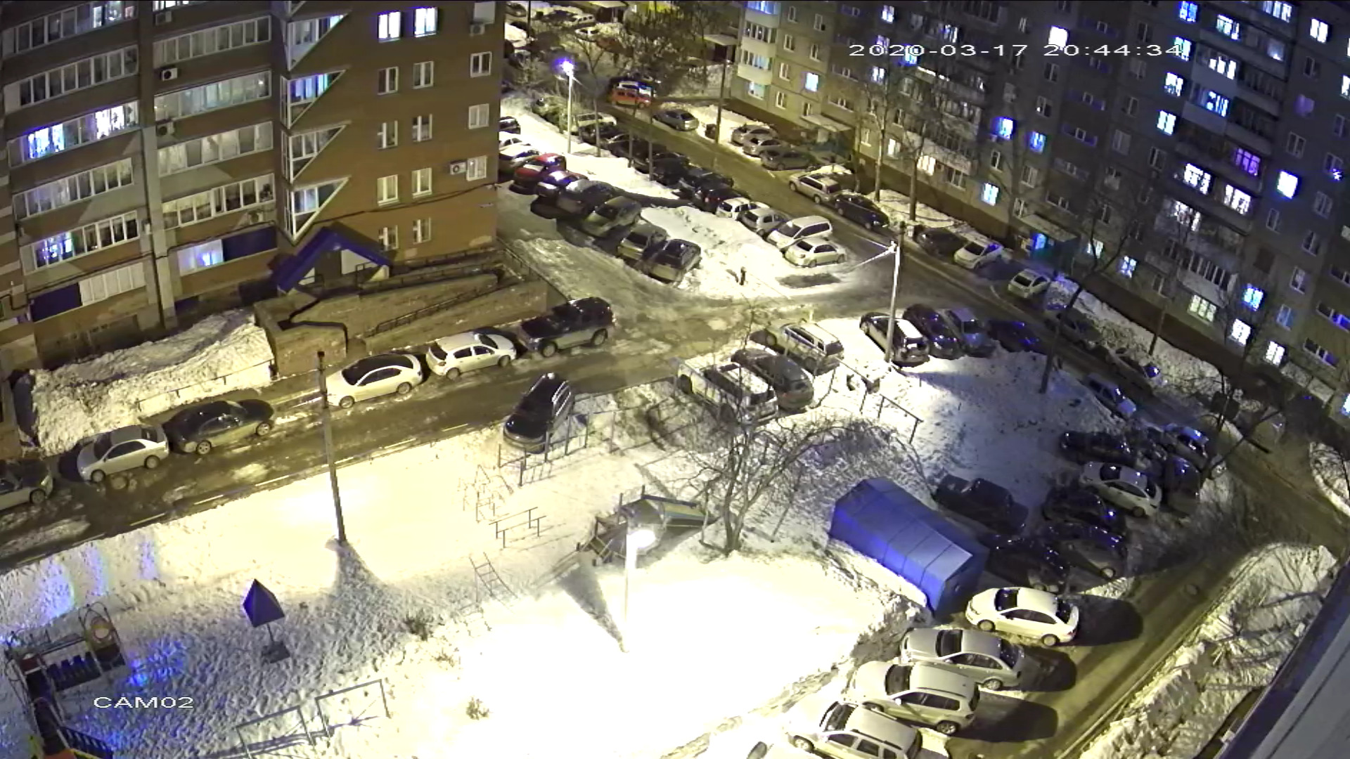

Всем привет! Вот решил для сравнения показать как показывала камера зимой и как сейчас. Настройки одинаковые, комп. засветка (BLC) отключена.

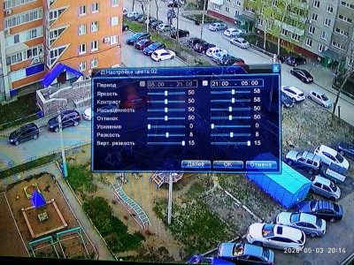

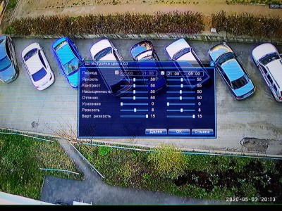

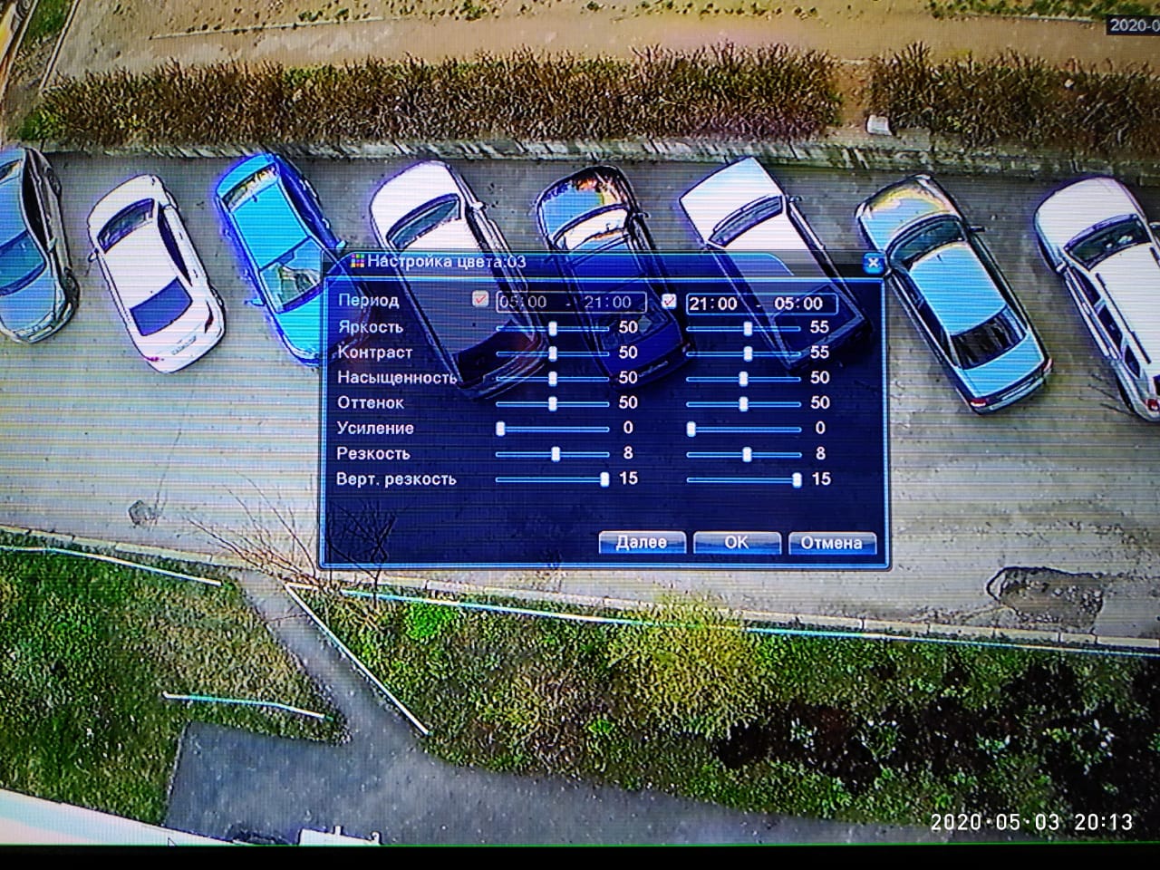

Настройка цветности на ночь, на всех камерах разнвя, зависит от освещения сцены:

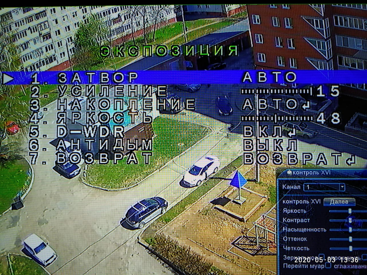

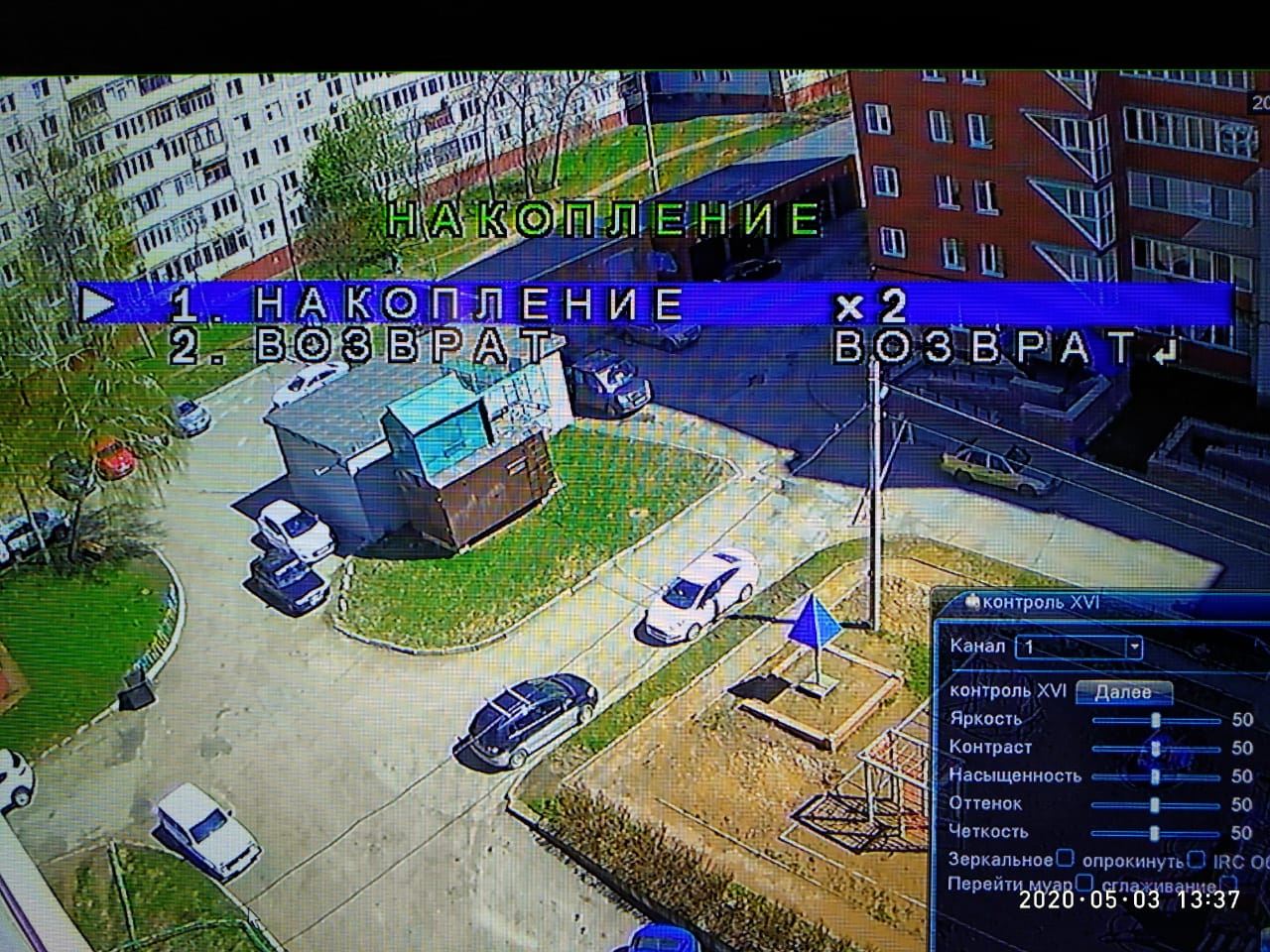

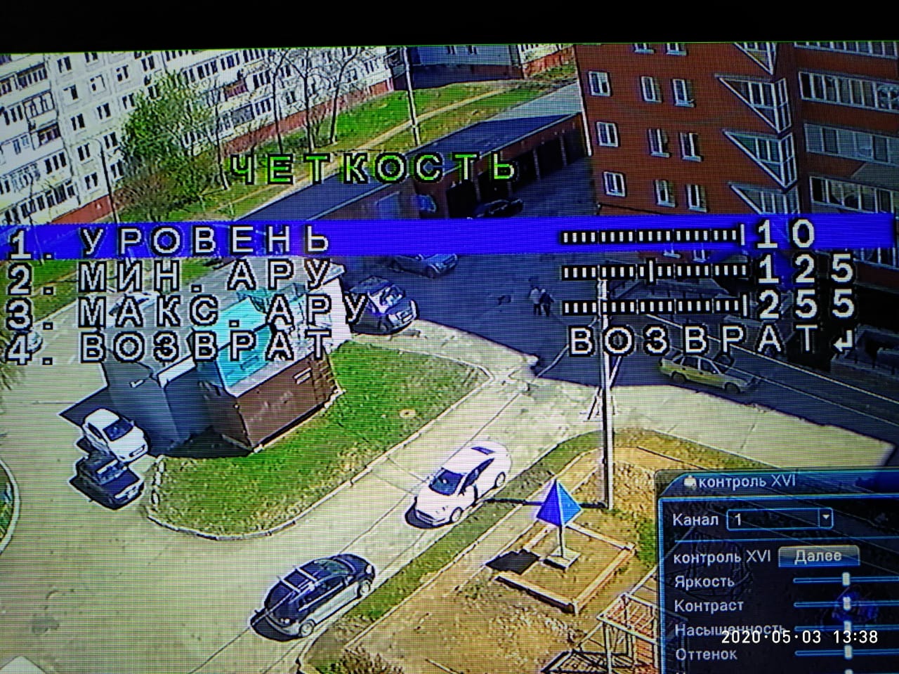

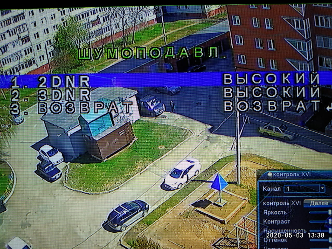

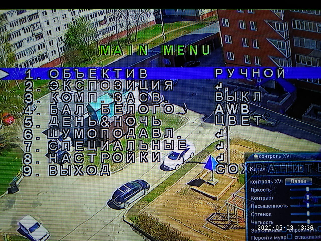

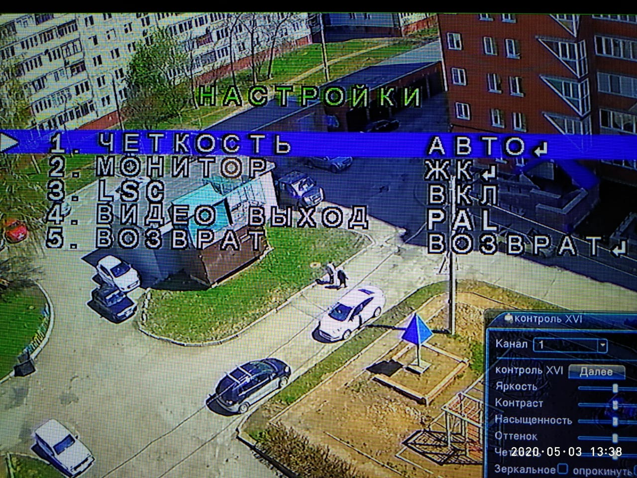

Настройка в OSD меню на всех камерах одинаковая:
