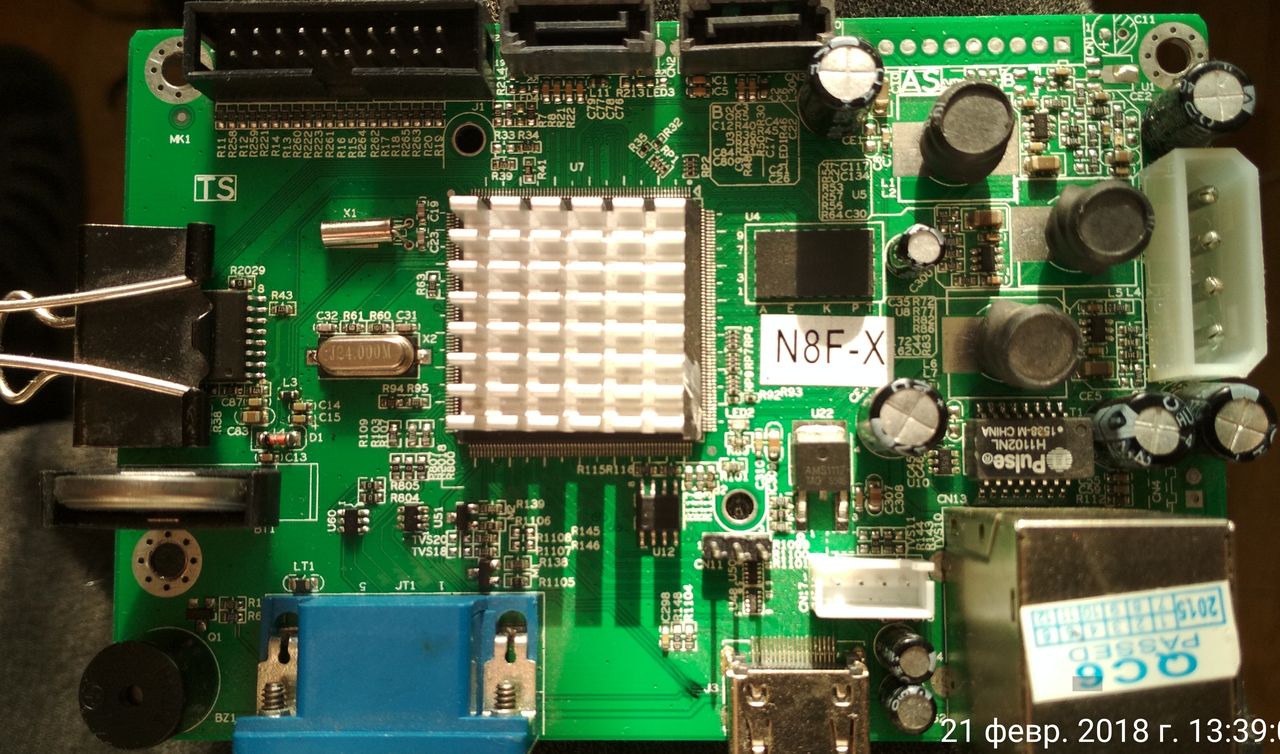

А для 3515 инструкция, как восстановить U-boot есть?
Upd и есть еще такой nvr. В терминале бегущий курсор.

11reanimator11, что восстановил? 3515?
