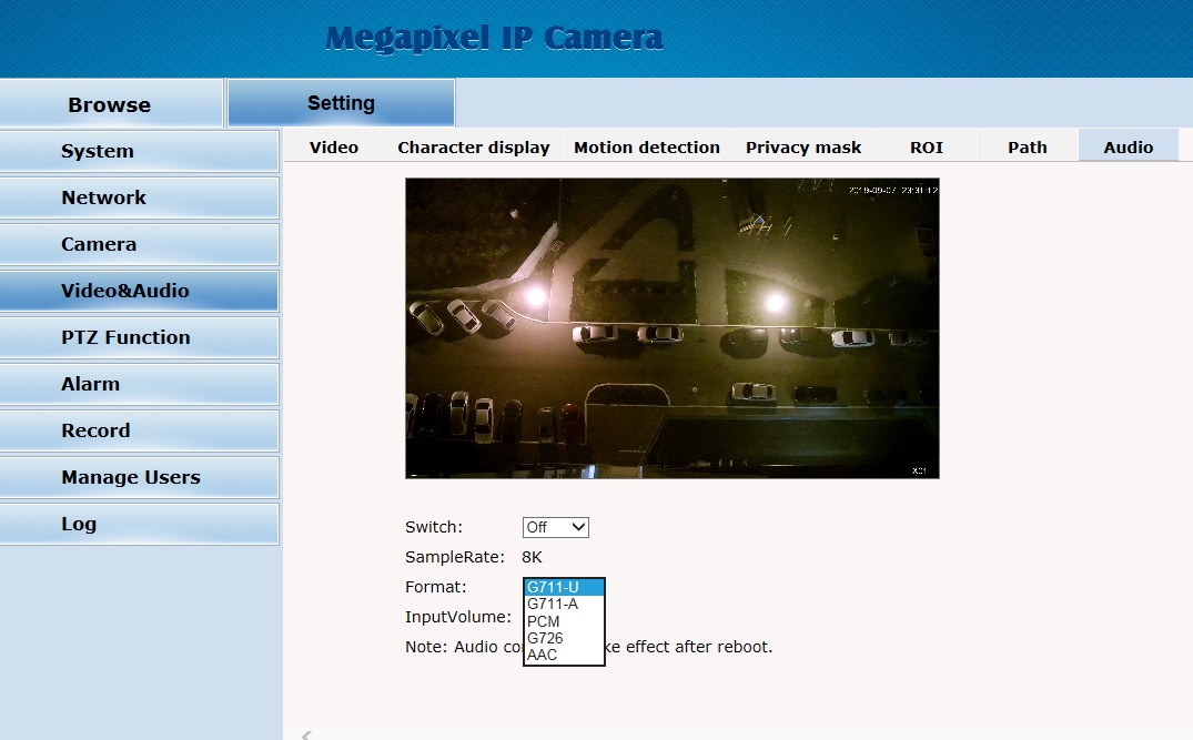

Болтается у меня уже три года уличная куполка от безымянного Okayvision. Совершенно случайно зашёл в web-ку этой камеры и обнаружил возможность выставлять кодек и частоту дискретизации по аудио...
Блин, почему XM не может также сделать? :)

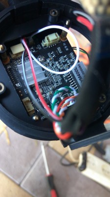

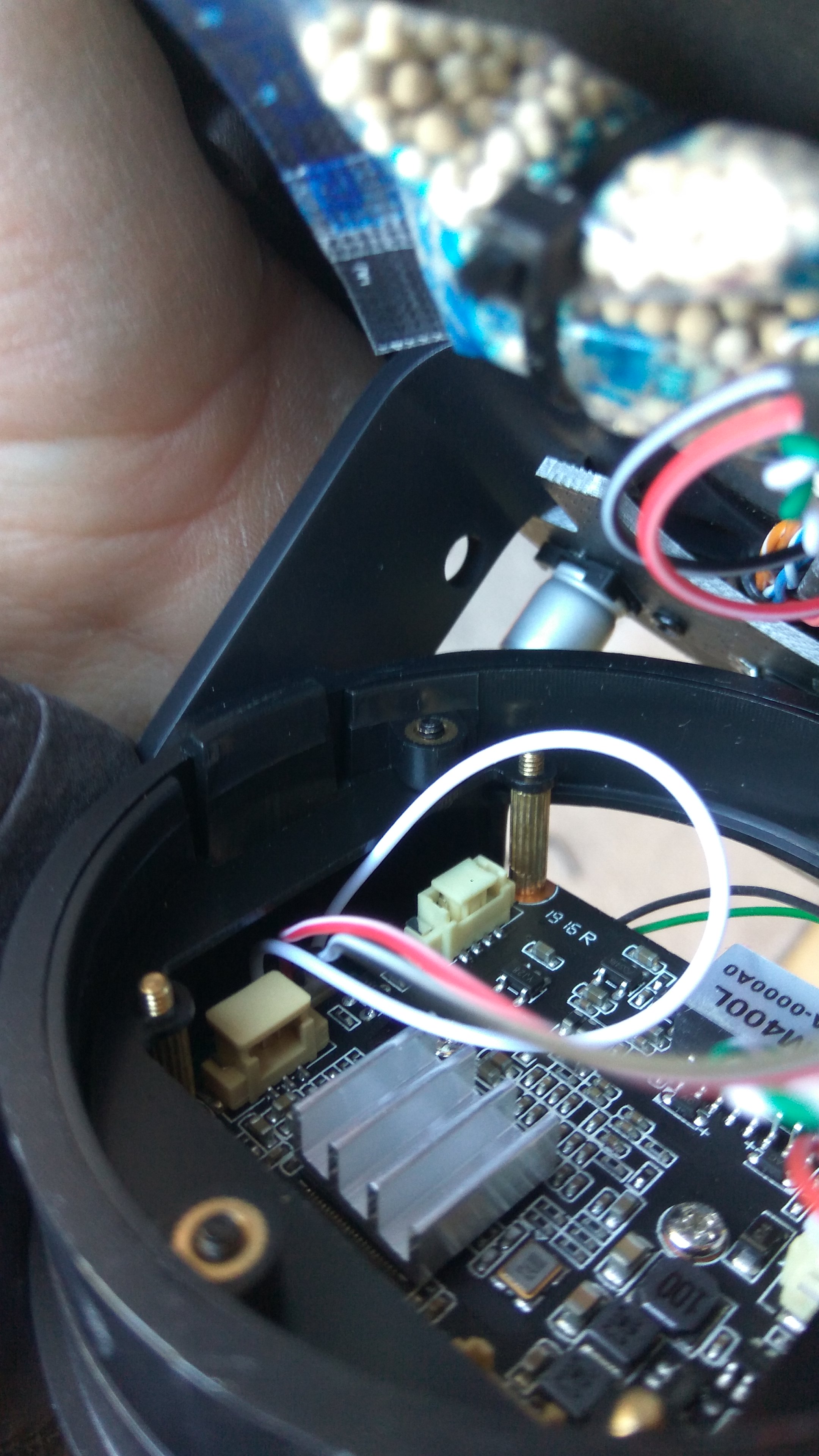

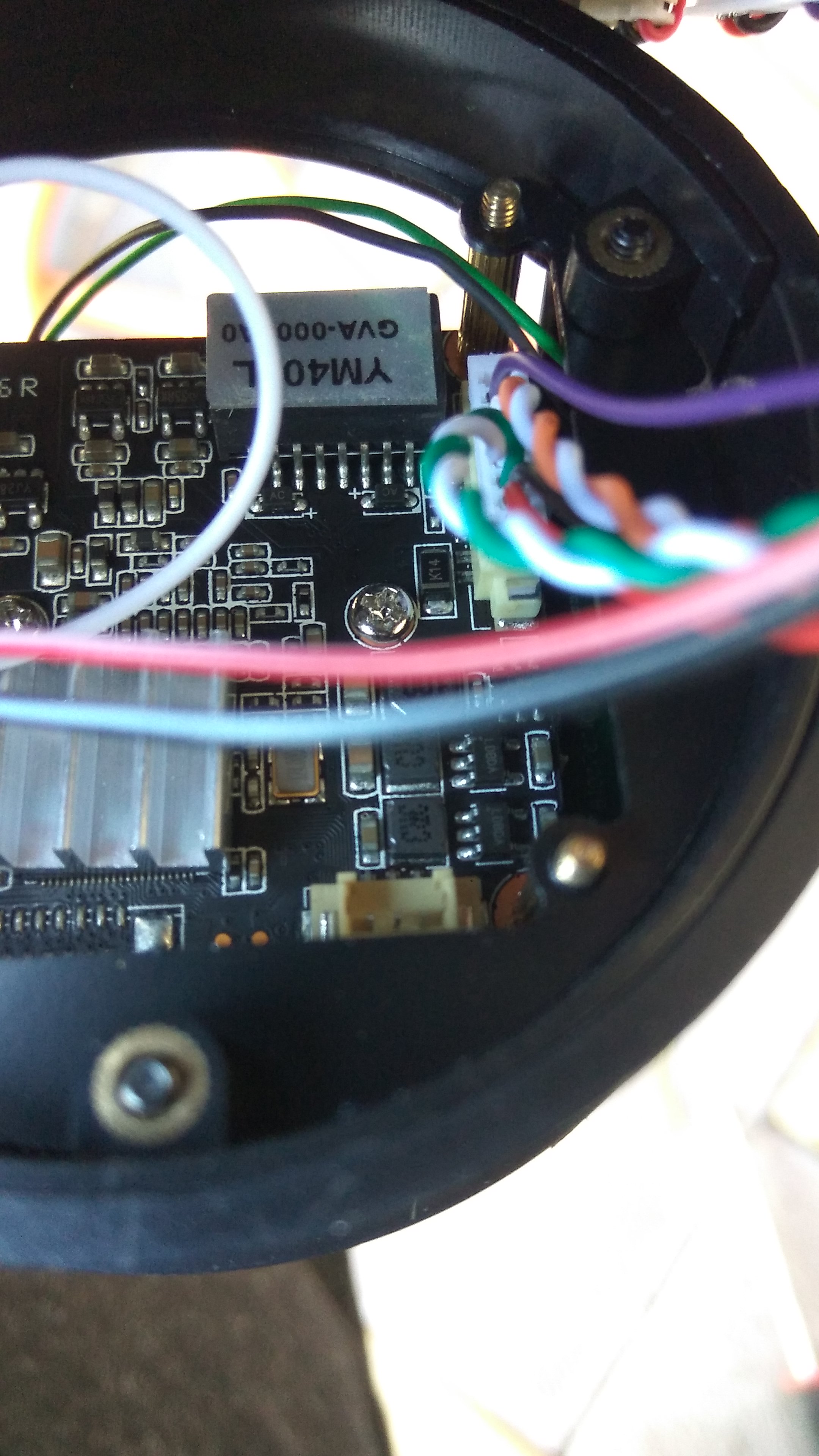

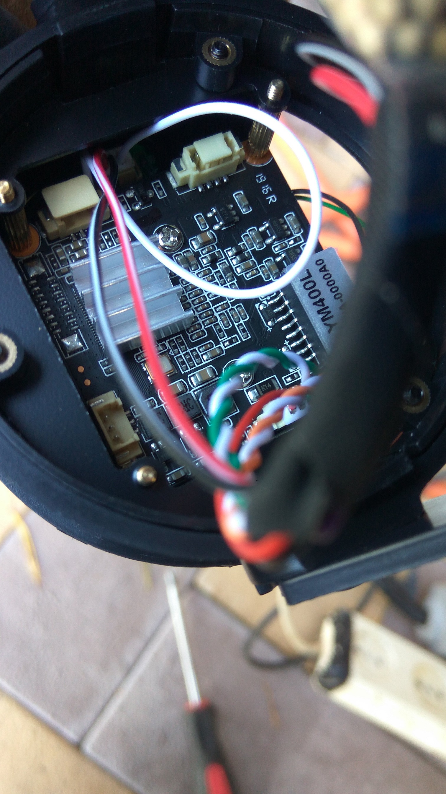

купил https://ru.aliexpress.com/item/32996464 ... 33ed8uC3p8 камеру, в описание написано, что есть микрофон, продавец говорит, что с микрофоном в РФ не отправляет, ответа куда и какой подключить, я от него не добился, скажите пожалуйста, куда его подключить.
Re: Микрофон к IP камере
Сообщение AlienP666 » 03 окт 2019, 06:15
Плату снимите, снимите все "навесы" и сфотографируйте с двух сторон нормально- в хорошем качестве.
Сообщения: 13905
Сообщение kROOT » 03 окт 2019, 09:38
Активировать в меню звук и тонкой отверткой держа металл пальцами дотрагиваться до каждого доступного контакта выводов, как пошел фоновый звук, значит это аудиовход. Это универсальный способ.
