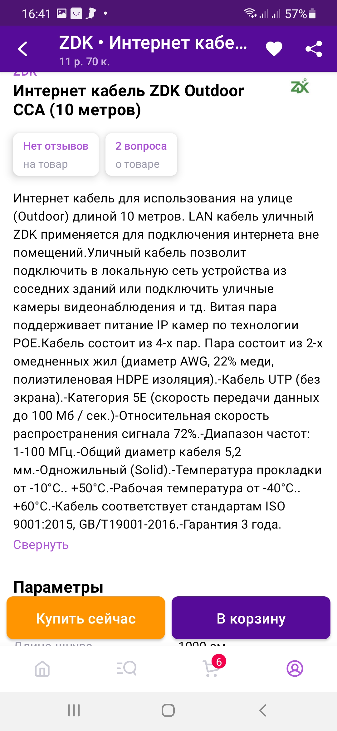

И уже через данный провод, подключаете камеры по любой технологии
Какие должны быть характеристики у нормального кабеля?
Данный кабель является полноценным хламом или имеет место на существование:
Расстояние 30 метров.
Сборка классическая.
Одна IP камера на N8
Рег xmeye без Poe
Коммутатор без Poe на 5 портов
По вашим ссылкам заказать кабель не смогу. Я не из России. Ориентируюсь на вайлдбериз.
Если взять 10+10+10 или 15 + 15 и соединить их вместе, чтобы получить 30 метров. В этом ничего плохого не будет или по возможности лучше избегать подобного и подбирать готовое решение?

Обратитесь в фирму, которая у вас занимается по месту сетями, видео - они дадут нормальный провод, а не вайлберрисовские отходы и проконсультируют как правильно нужно сделать, а может и сделают - ибо у вас полнейший хаос всего лишь на процессе закупки, к которому вы не прислушиваетесь

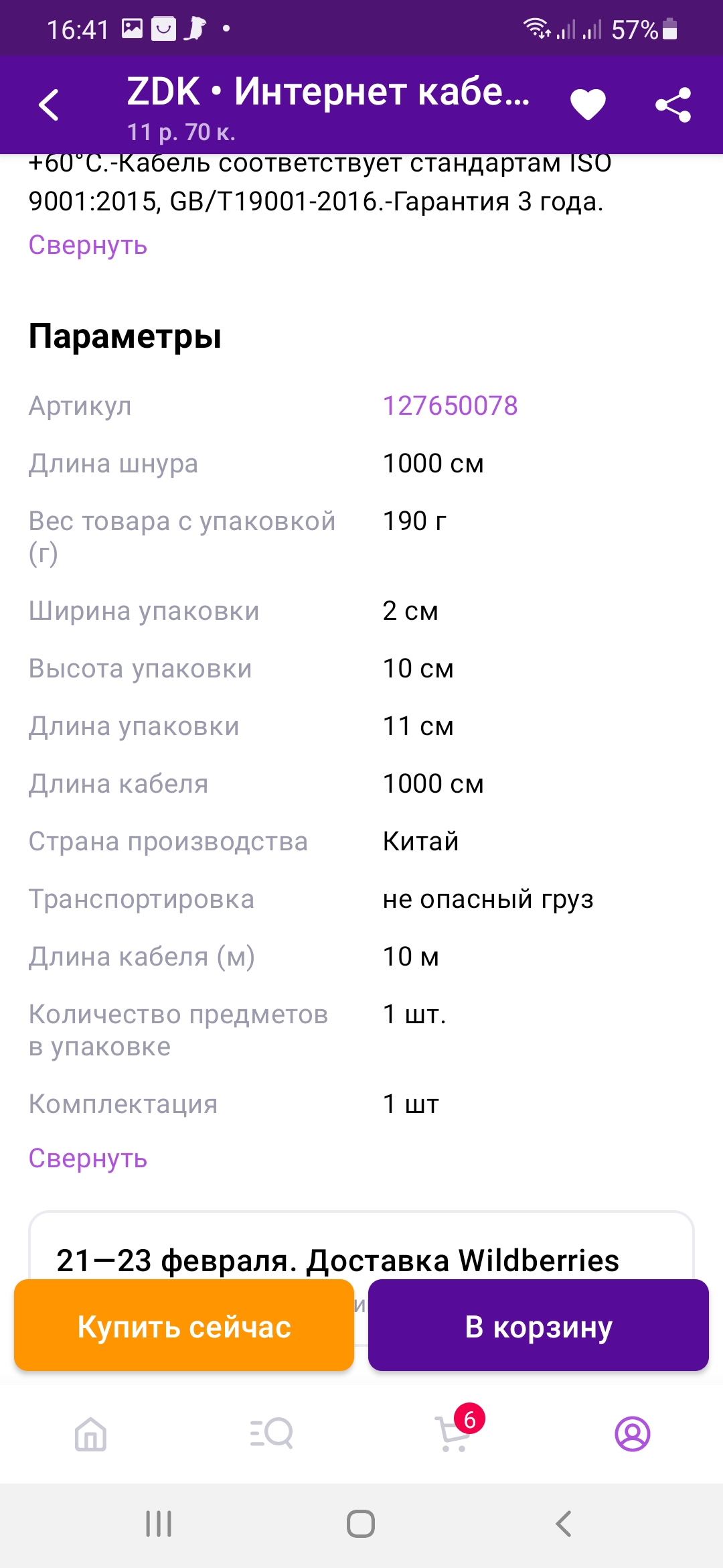

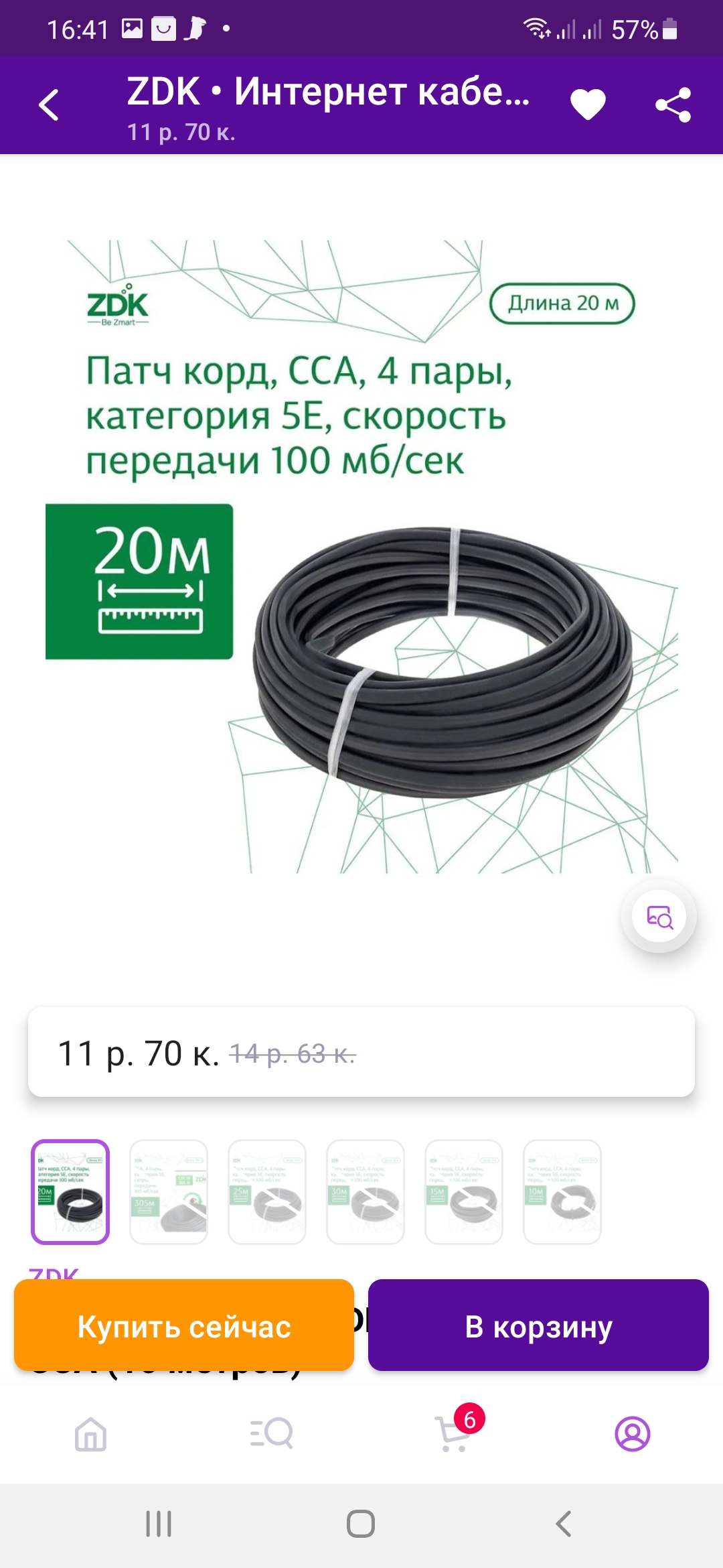

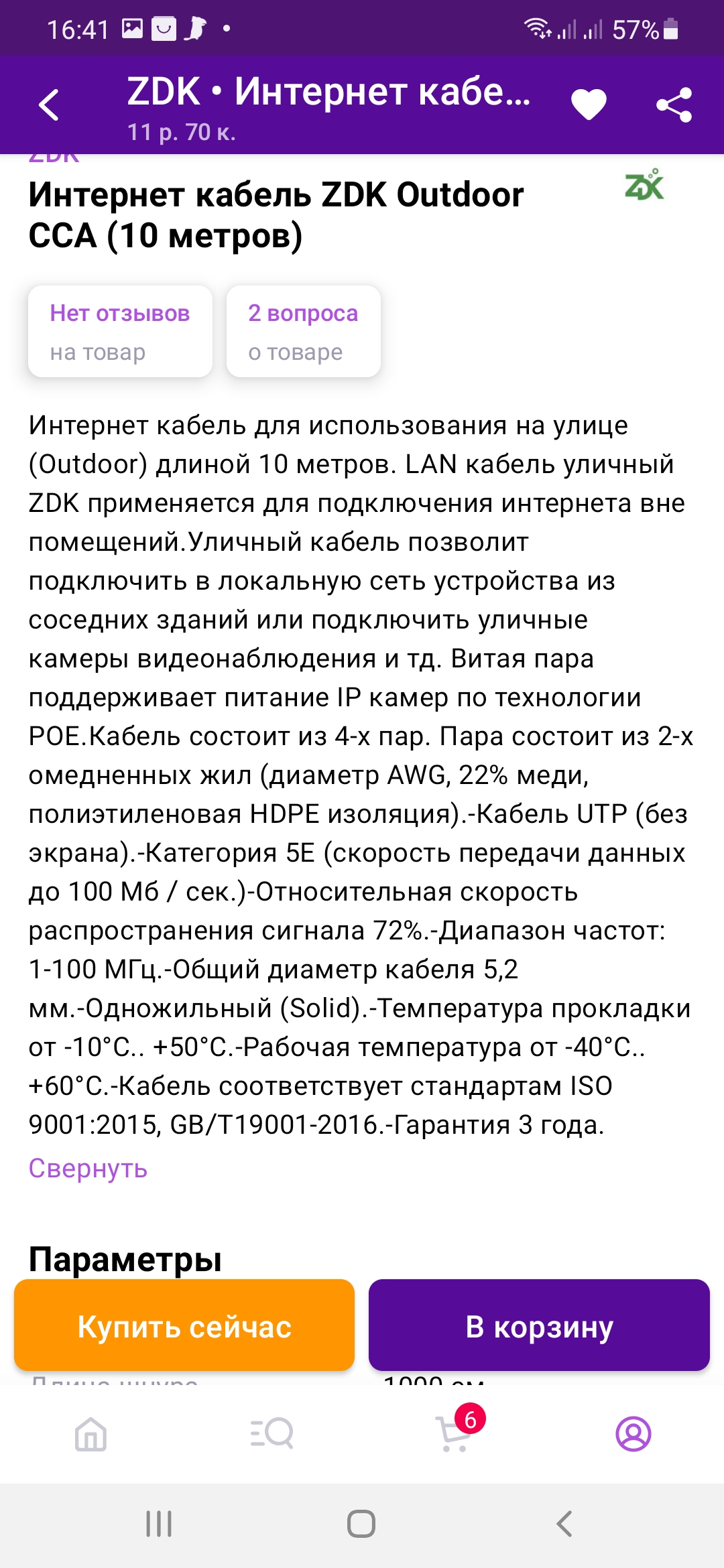

Думаю, что в Белоруссии тоже можно купить тот же кабель Паритет.
В общем мой вам совет не берите вы омеднённый кабель, только медный. Ищите что-нибудь типа Кабель UTP cat 5e 4x2x0,52 . Если прокладка на улице, то кабель для внешней прокладки
Brillcam писал(а):
19 фев 2023, 16:48
Опять же - не стОит играться с лишними соединениями. Цельный кусок кабеля от камеры до коммутатора. Но это моё имхо
