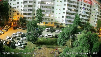

Ну я не знаю, норм или нет картинка для ночи? Из освещения небольшая декоративная подсветка на доме в 200м.

Какой модуль?

И как у него с аналитикой?

Там же написано, аналитика как и у всех Анджи.

Слишком хорошая картинка для ночи, почти как днём. Глядя на зелёные деревья, создаётся впечатление что со стороны камер есть какая то сильная подсветка. :pardon:

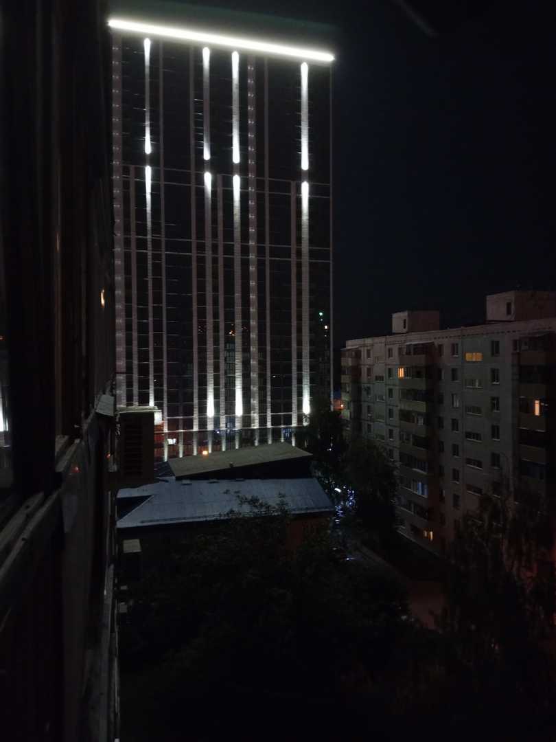

Вот такую подсветку мне устроили, теперь тестовые съемки при слабом освещении невозможны. Не сказать что сильно светит, но и не полная темнота.

Классно, этого вполне хватает для хорошей ночной картинки, да ещё и на фоне белого дома. А то когда я это увидел, глазам своим не поверил, подумал пошутил Александр. :smile:

На самом деле там есть доля чуда - новая матрица размером 1/1,8", под такую матрицу с трудом подобрал объектив М16 6мм, но там заметно, что не совсем подходит, на днях подходящие объективы 3.6 и 2.8 приедут, там посмотрю.
4мп, по чувствительности выше чем IMX307.

Да заметно что не много мылит, а из-за размера матрицы объектив 6мм. показывает как 4мм на 307. Видел сравнение с 307, показывает немного светлее чем 307 но не сказал бы что намного лучше.
