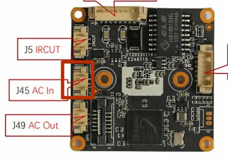

Нет возможности потыкать тестером в плату GK7205V210, может, кто знает: в разъеме для подключения микрофона один пин на земле?
Сообщения: 13944
Сообщение kROOT » 24 май 2024, 14:44
SergAG писал(а):
24 май 2024, 12:41
На фото земля снизу.

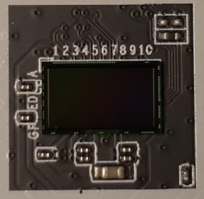

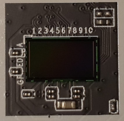

SergAG
Сообщения: 124
Сообщение SergAG » 28 май 2024, 11:50
2Dem писал(а):
27 май 2024, 21:02
А платы уже были, поэтому на них быстро приклепали 450 сенсор, модель взлетела и новые платы идут с правильной маркировкой.
Это вряд ли. Поясню.
Первая картинка с платы, где в маркировке указан сенсор 450, вторая плата моя, с маркировкой под IMX. Стопудово это разные платы с разной обвязкой матрицы. И разные сенсоры. Не может матрица с моей платы встать на плату с разводкой под SC450AI. Так что это подлог.

Сообщение oleglevsha » 28 май 2024, 15:16
M{C,T}-J30 - SSC377 / SP4329 (4 МП)
Матрица в модуле Anjvision MC-J30? Якобы SC450AI, как утверждают продавцы таобао, но это не так, в прошивке он называется SP4329, погуглив, думаю, SP может относиться к SuperPix, который сейчас входит в состав Omnivision
