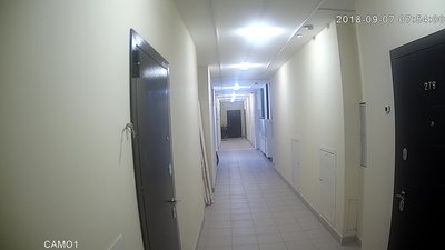

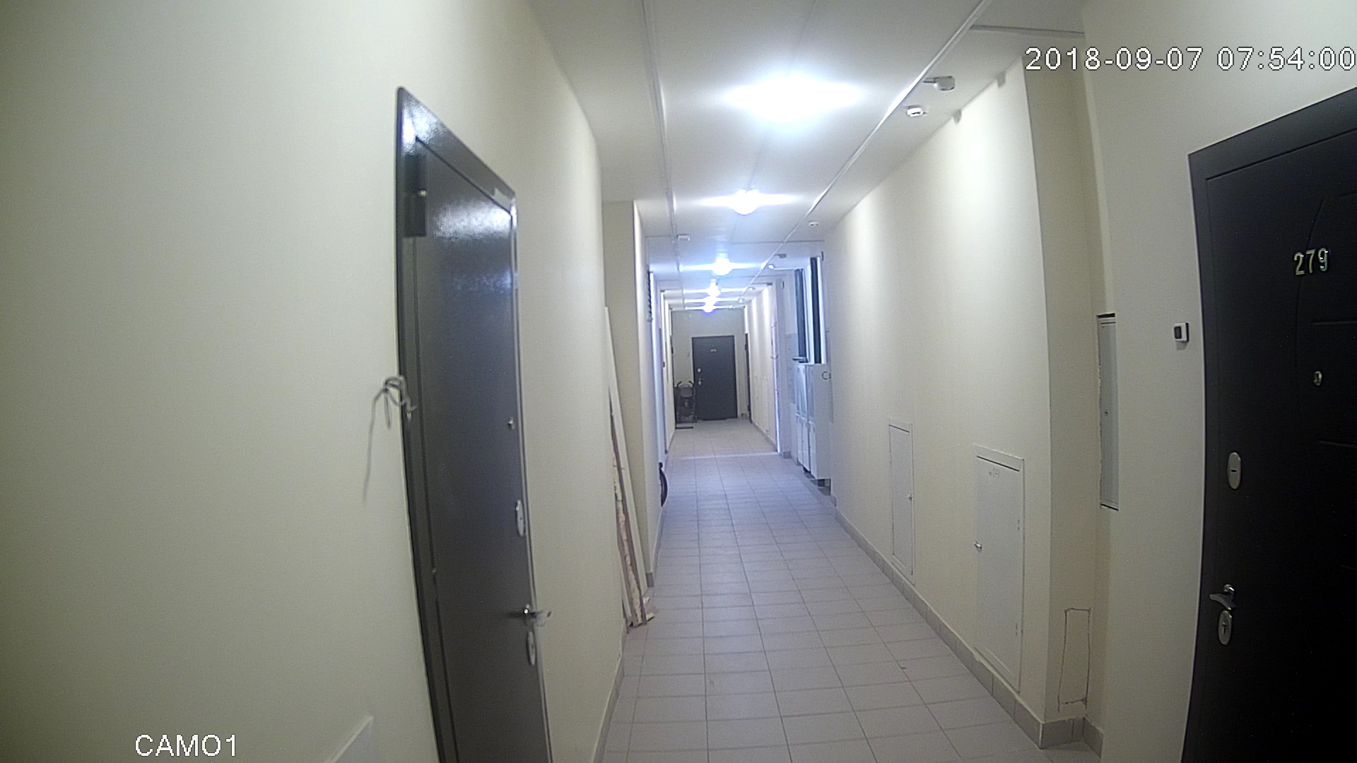

И снова я столкнулся с проблемой помутнения стекла в ИК-фильтре.
Месяц назад у меня была такая проблема - я разобрал механический ИК-фильтр, отмыл стекло в нём от какой-то жировой плёнки спиртом. Изображение получилось вот такое:
(сентябрь 2018)

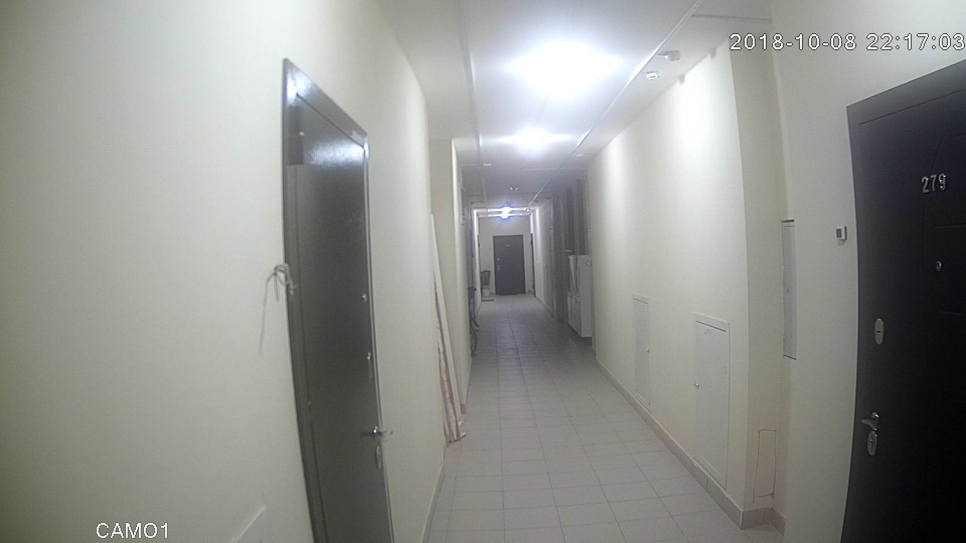

В течение месяца изображение постепенно ухудшалось и представляет собой оно теперь вот такую картину:
(октябрь 2018)
Я уже и не знаю, что и думать... Как такое может происходить - для меня загадка.
Сообщения: 13892
Re: Настройки изображения IP камер
Сообщение kROOT » 09 окт 2018, 01:21
У вас там шашлык жарят прям в коридоре чтоли? Откуда жир? И как он на фильтр попадает? Там с одной стороны объектив, а с другой прижато к плате.

Сообщение timon99 » 09 окт 2018, 06:46
VitoTLT писал(а):И снова я столкнулся с проблемой помутнения стекла в ИК-фильтре.
Нет тут ни какой загадки. Это оседают остатки флюса с платы на более холодное стекло ИК фильтра. Мне очень часто с этим сталкиваться приходится при ремонте.
Сообщение AlienP666 » 09 окт 2018, 07:31
Тоже часто вижу "осадки", но в основном они оседают на стекле камеры, но чтобы они попадали на внутреннюю часть фильтра такого не видел. Возможно, что где-то плохо прижат фильтр и под него сквозняком загоняет воздух и потом уже оседает грязь.
Сообщение timon99 » 09 окт 2018, 09:57
AlienP666 писал(а): Возможно, что где-то плохо прижат фильтр и под него сквозняком загоняет воздух и потом уже оседает грязь.
Не совсем так... Плохо отмытый флюс из под матрицы (если она BGA) испаряется как раз на стекла ИК фильтра и убирается легко смесью спирта и калоши в пропорции 1:1.
Сообщение VitoTLT » 09 окт 2018, 14:10
timon99 писал(а): Не совсем так... Плохо отмытый флюс из под матрицы (если она BGA) испаряется как раз на стекла ИК фильтра и убирается легко смесью спирта и калоши в пропорции 1:1.
То есть, чтобы прекратить это безобразие стоит вокруг матрицы плату спиртом обработать?
Сообщение AlienP666 » 09 окт 2018, 14:18
VitoTLT писал(а):То есть, чтобы прекратить это безобразие стоит вокруг матрицы плату спиртом обработать?
Сообщение timon99 » 10 окт 2018, 03:55
[/quote]То есть, чтобы прекратить это безобразие стоит вокруг матрицы плату спиртом обработать?[/quote]
Не вокруг матрицы а под ней!
Сообщение VitoTLT » 10 окт 2018, 23:25
А как я попаду под матрицу? BGA выпаивать???
