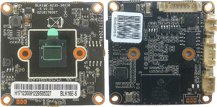

Пришла и моя посылка с модулями. Погонял немного Hi3516E+SC2235. Это 00035520.1 IPG-80HE20PS-S
Свежие прошивки для модулей тут. К выложенным видео лишь добавлю:
Для бюджетного решения весьма неплохо.
- стандартные настройки осн. поток 1080p 20fps, доп.поток D1 20fps
- если отключить доп.поток, можно поднять основной до 24fps
- сенсор достаточно чувствительный, цветное изображение при низкой освещённости. Ночью используется хитрость: снижается fps вдвое, за счёт чего увеличивается выдержка и можно получать цветные изображения при малой освещённости
- в чипе Hi3516E используется какая-то аппаратная обработка - эффект контурной резкости, из-за чего изображение выглядит очень чётким, нечто похожее сделано и в чипе Hi3518Ev200.
- чип греется мало. В сравнениим Hi3516C можно сказать, что холодные.
- интерфейсы чуток отличаются от стандартных, используется единый 8-пиновый разъём питания/ethernet/светодиоды
- небольшое отличие: в новой прошивке пункт snapsot заменён на "снимки по расписанию". Там можно настроить периодическую отправку на email, ftp и запись скринов на флешку (если бы она была. к сожалению, USB не разведён совсем)
В плане доработки, более перспективным выглядит модуль Hi3518Ev200+sc2235, там хоть место под разъём есть
