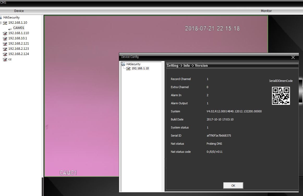

Отключаются IP камеры при подключении в локальную сеть.

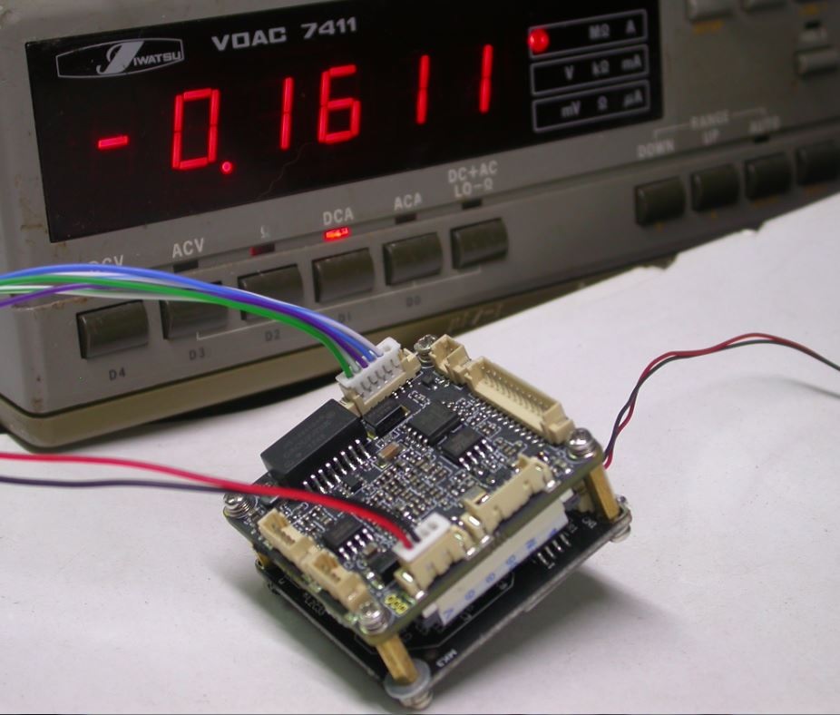

А вот фото, которые прислал мне китаец
(по поводу Serial ID не парюсь, потому, как никогда не использую облако и сомневаюсь, что эта камера когда-либо оживёт)

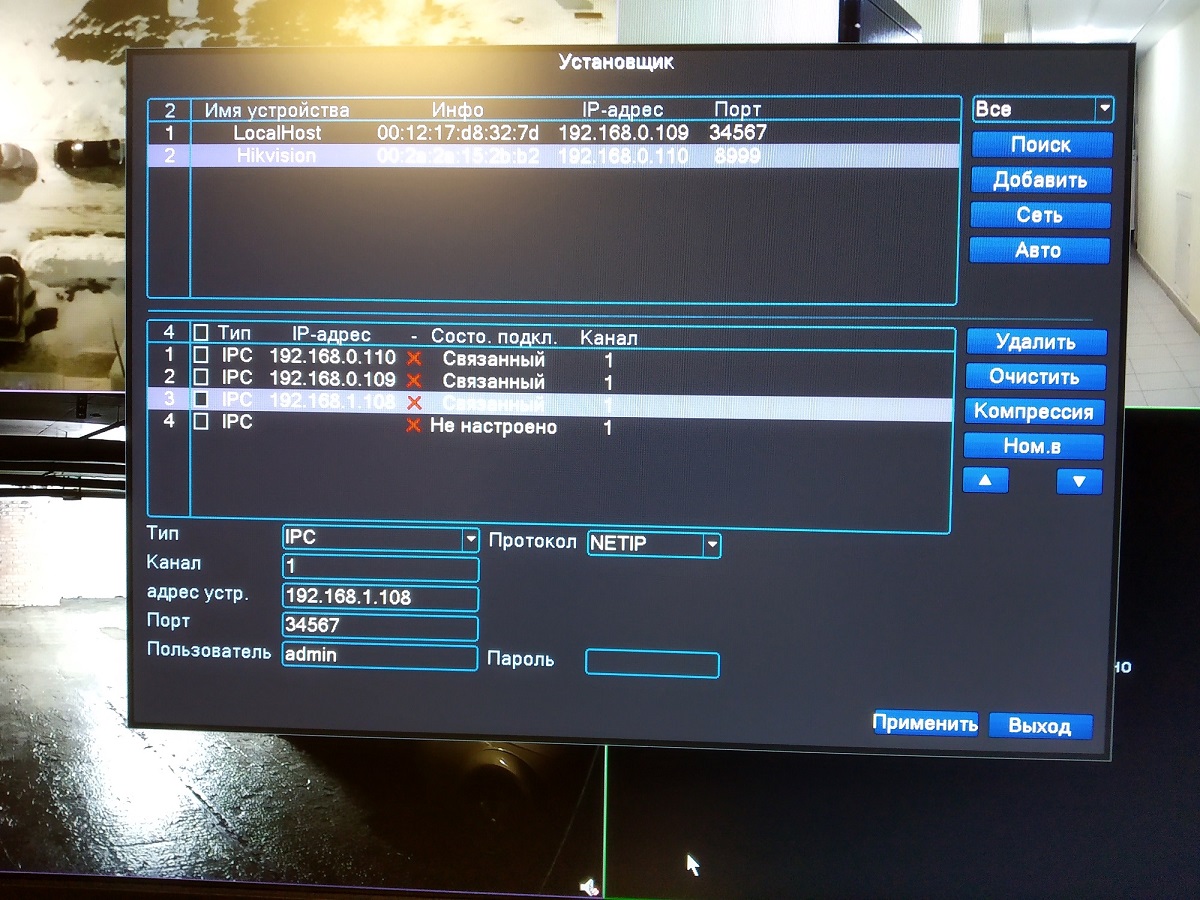

Здравствуйте. Столкнулся с такой необычной проблемой... У меня дома NVR с адресом (192.168.0.111) с заведёнными на него видеокамерами 192.168.0.109 и 192.168.0.110. Всё это добро подключено по локалке к роутеру с адресом 192.168.0.1.
Также в подъезде установлен роутер (192.168.1.1) с видеокамерами 192.168.1.10 и 192.168.1.108.
Я на своём роутере создал VLAN на порт, подключённый к подъездной сети и присвоил ему адрес 192.168.1.3. Настроил маршрутизацию и файрвол. В итоге с компьютера (который получает по DHCP адрес 192.168.0.136) без проблем захожу на видеокамеру 192.168.1.108 и смотрю изображение с неё.
Однако при попытке добавить эту видеокамеру на свой регистратор (192.168.0.111) я получаю отказ. Подозреваю, что видеорегистратор отказывается добавлять видеокамеры из любой подсети, кроме 192.168.0.*. Подскажите пожалуйста, что я делаю не так?

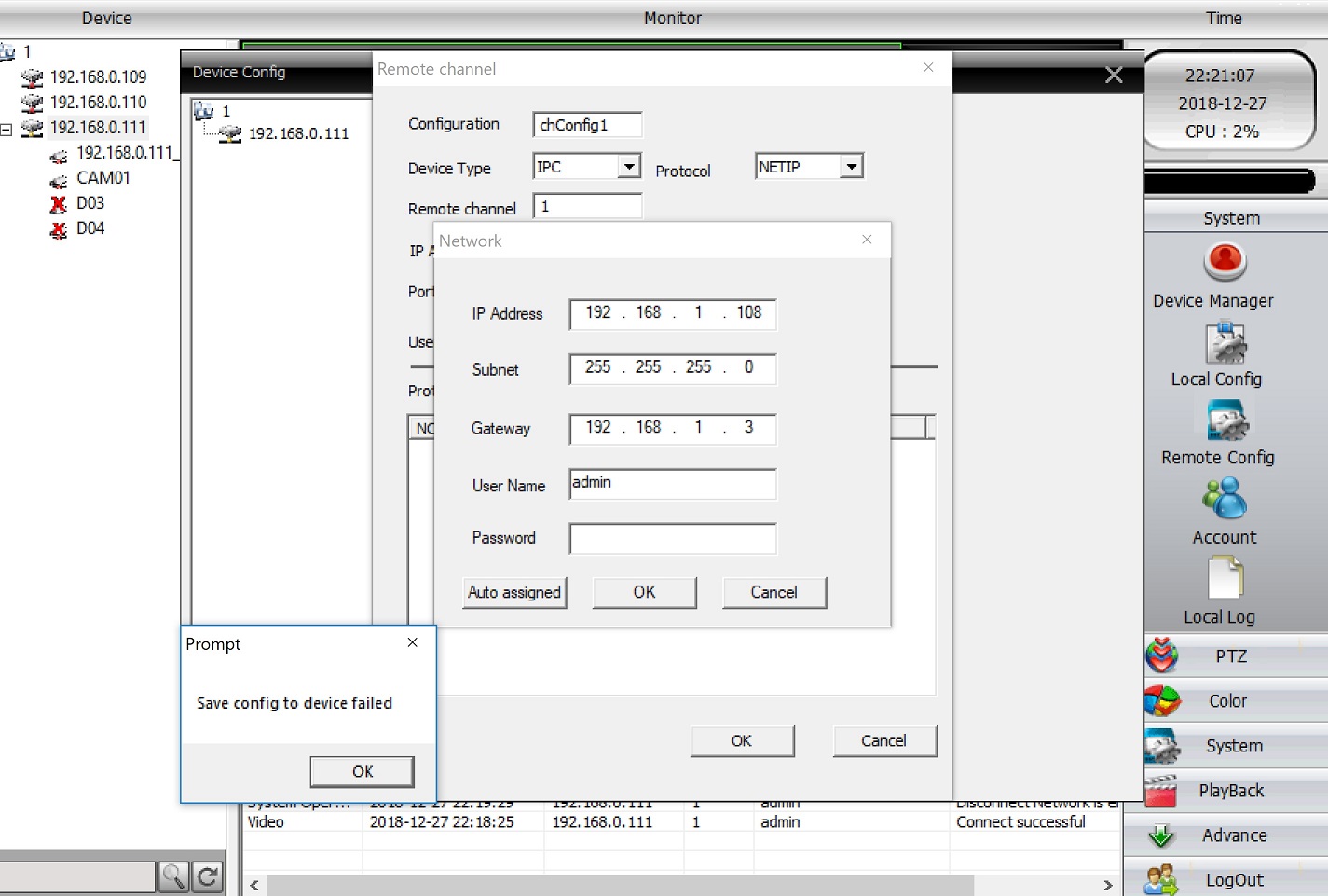

Сообщение kROOT » 27 дек 2018, 21:40
То, что на 1м скрине, это диалог изменения IP настроек камеры, а надо просто добавить новую камеру в регистратор с 1.108 адресом и если связь между сетями есть, то должна появится, но надо посмотреть совпадает ли есть/шлюз, выданный по DHCP компом и настройки рега командой ipconfig.

Сообщение VitoTLT » 27 дек 2018, 21:52
Прошу прощения, что взбаламутил :)
Если нажимать кнопку "Добавить" справа вверху и вбиваю IP-адрес, то получаю отказ.
А если внизу выделить третий канал и вручную впечатать IP-адрес, тогда начинает работать.

Неудивительно. Допущены типичные ошибки при добавлении камер. Добавление камер начинается с выбора свободного канала на регистраторе (окошко со списком каналов), куда надо поставить камеру, а затем уже поштучно добавлять.

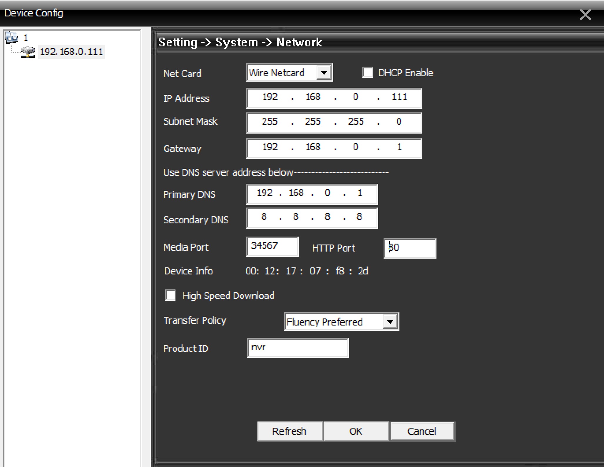

1) что Вы имеете в виду под фразой загадочной с VLAN?
2) ПРИВЕДИТЕ СКРИН с настройками ip на компьютере, сверим с настройками на камера со скрина который уже привели.

Да уже решена проблема :)
Просто регистратору присвоен айпишник из подсети 192.168.0.0, а камеру надо было добавить из подсети 192.168.1.0, поэтому регистратор не нашел ее.
Чтобы иметь возможность работать с роутера с двумя подсетями (получив айпишник одной из сетей по DHCP), я перевел один из портов роутера в режим VLAN и настроил маршрутизацию.
