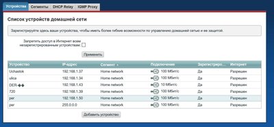

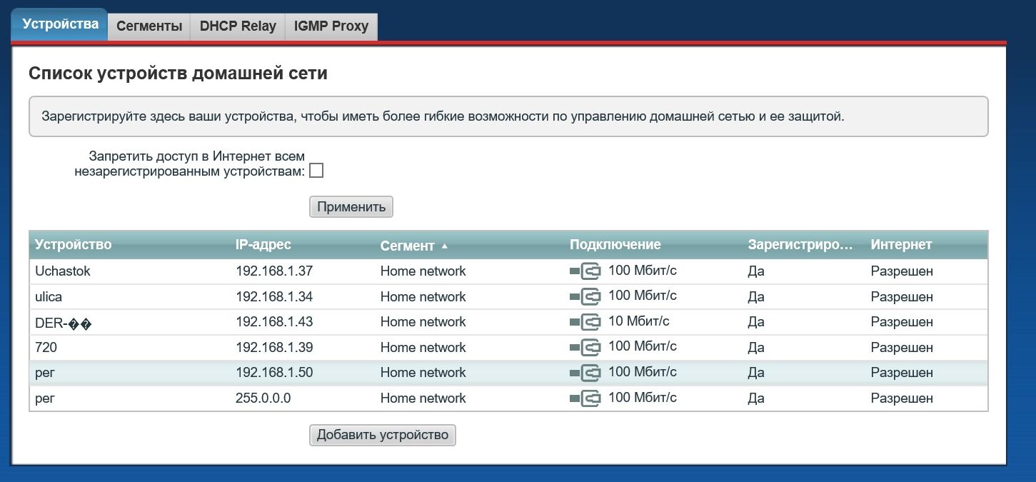

Подскажите , решил обновить регистраторы на XM , 2 успешно обновлены , а 3-й написал ошибка обновления , и теперь его не возможно по сети открыть , появляется в подключенных 2 регистратора , один с его старым IP ? второй с не понятным IP , что это такое и что можно сделать ?
Обновлял через приложения телефона .

Корректно обновляется только с кнопочного телефона :lol:
Как минимум надо подключать регистраторы к монитору и мышке и смотреть что там с настройками и работоспособностью.

А какая разница , если обнова находится в облаке ?? При чем до этого обновлял через CMC , так рег так же отвалился , но помогла перезагрузка , тут эта перезагрузка не помогает .

Разница есть, во первых устройство скачивает далеко не всегда последнюю версию. Во вторых часто бывает, что устройство не обновляется, не знаю в чем причина, думаю прошивку качает долго и устройство отваливается по таймауту. Стараюсь всегда обновлять только подключившись к локалке устройства.
