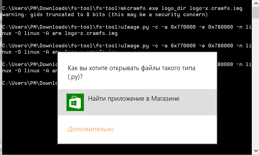

Правильно ли я понимаю, создаю папку logo_dir в неё кладу картинку ввожу команду mkcramfs.exe logo_dir logo-x.cramfs.img.
Файл logo-x.cramfs.img создаётся но в командной строке написано
warning: gids truncated to 8 bits (this may be a security concern)
Дальше ввожу uImage.py -c -a 0x770000 -e 0x780000 -n linux -O linux -A arm logo-x.cramfs.img
И вылазит окно ( как вы хотите открывать файлы такого типа ?)
Что я делаю не так
Что я делаю не так
Re: Помогите с 8 канальным NVR
А окружение питона поставить? https://www.python.org/downloads/release/python-2714/" onclick="window.open(this.href);return false;
