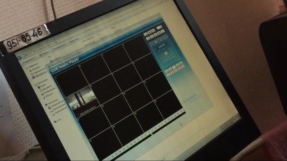

Всем привет,случилась беда- повредили машину. Пошел взял запись с камер видеонаблюдения,но они exe формат,открываться должны через DVR плеер,я день потратил на мучения! кто может помочь и открыть за небольшое вознаграждение и прислать в читаемом формате! У меня при открытии пишет ошибка win32

Какие камеры, как с них снимал данные, каким ПО, с каких носителей?escadro писал(а):Всем привет,случилась беда- повредили машину. Пошел взял запись с камер видеонаблюдения,но они exe формат,открываться должны через DVR плеер,я день потратил на мучения! кто может помочь и открыть за небольшое вознаграждение и прислать в читаемом формате! У меня при открытии пишет ошибка win32

не знаю скаких камер(МОДЕЛЬ) знаю что программа была DVR медиа плейер ,который еще из браузера запускается Internrt Explorer. скрин прилагаю. Ссылка на видео- https://drive.google.com/open?id=1rW7B- ... tsc4ISXiJ0" onclick="window.open(this.href);return false;VirtualLink писал(а):Какие камеры, как с них снимал данные, каким ПО, с каких носителей?escadro писал(а):Всем привет,случилась беда- повредили машину. Пошел взял запись с камер видеонаблюдения,но они exe формат,открываться должны через DVR плеер,я день потратил на мучения! кто может помочь и открыть за небольшое вознаграждение и прислать в читаемом формате! У меня при открытии пишет ошибка win32

Если регистратор старый - то у них скачивание в штатном режиме идет на флешку при ее подключении в регистратор.

не понял, пояснитеSergiodemaster писал(а):Если регистратор старый - то у них скачивание в штатном режиме идет на флешку при ее подключении в регистратор.

Что же это за система такая, которая на выход генерирует исполняемый файл, самораспаковывающийся с плеером и прочее и присоединенным видео на 6Гб?
Внутри-то никак ни сделать выгрузку нужного фрагмента, хоть в какой формат?
Что за камеры такие?

Стоит выгрузить 1 нужный канал за более короткий период!

Втыкаете флешку в регистратор, в меню просмотра архива выбираете экспорт на USB.escadro писал(а):не понял, пояснитеSergiodemaster писал(а):Если регистратор старый - то у них скачивание в штатном режиме идет на флешку при ее подключении в регистратор.
Можно через CMS попробовать скачать.
Через IE старые регистраторы хреново выгружают.
