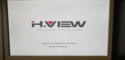

AHB780XR-3520D висит на инициализации
Сообщение ARSik » 15 июн 2018, 02:09

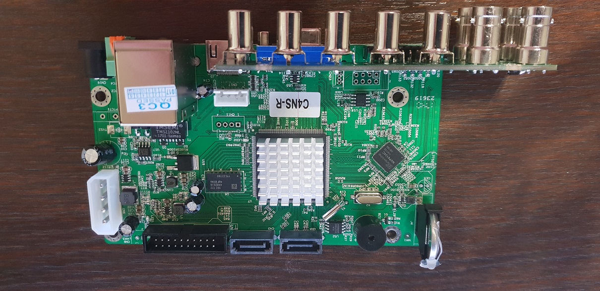

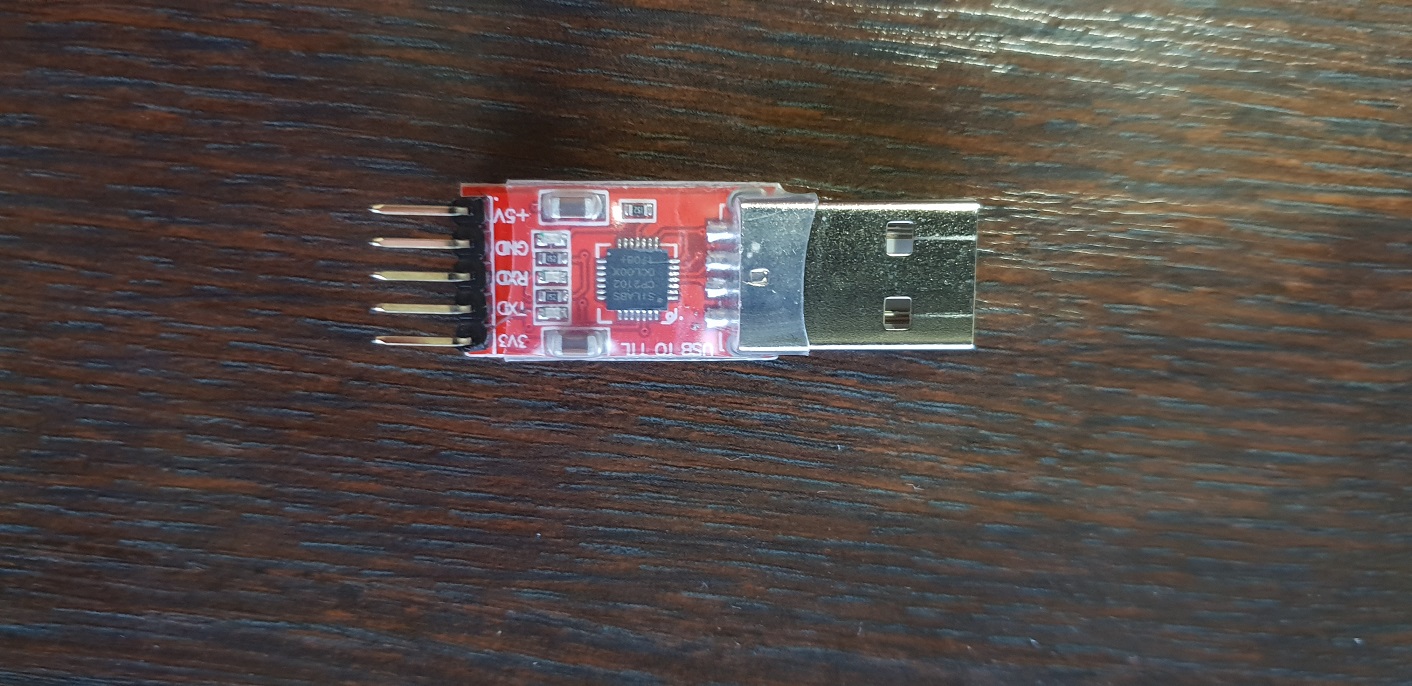

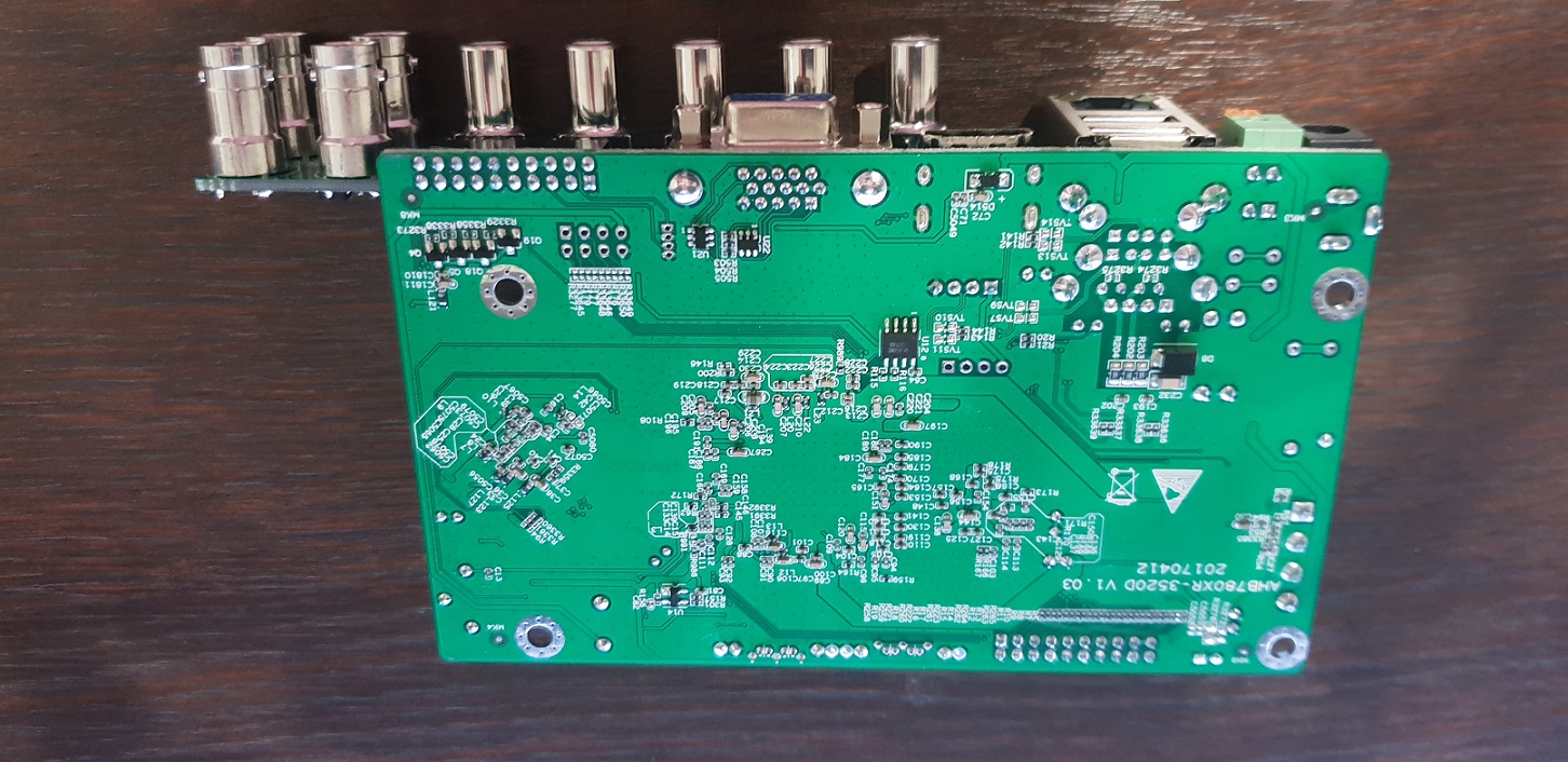

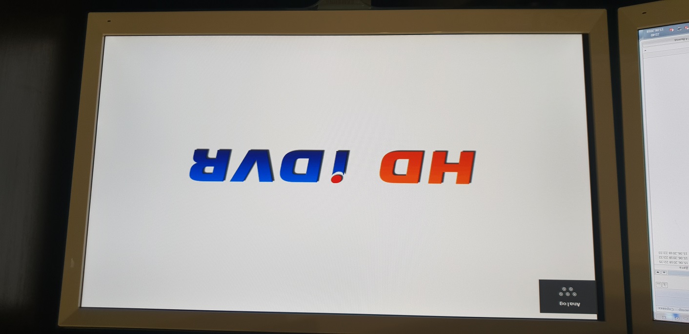

Помогите, пожалуйста! Есть DVR, на фото верх и низ её, есть дока с пинаутом вроде как к ней, есть юарт-модуль, висит на инициализации, в юарт тишина, по сети не видится... Китайцы тупят, дали только прошивку которую шить либо по сети, либо через гую с помощью юсб. Не знаю что дальше делать...
Может юарт не так подключаю? Или не тот пинаут?

на чем висит

Дак вы хотя бы мультиметром посмотрите, что делаете. 1,2,3 переходные отверстия CN11, 3-е GND по фото даже видно. Ну дак и померьте напряжение на 1 и 2. Развейте сомнения).

Распакуйте прошивку, найдите InstallDesc, откройте файл блокнотом и найдите модель вашего рега в той прошивке - которую дали китайцы. Может получится восстановить с помощью USB. По поводу UART. Первым делом надо было замерить все мультиметром и только после подключать UART. Большая вероятность что вы сожгли свой UART. Найти на этих пинах вам надо напряжение 3.3 вольта и GND. Только после этого подключать UART по GND,RX,TX напряжение 3,3 вольта вам не нужно.

питание на юарт я и не подключал даже, только землю и RX, TX. мультиметром (да и по плате видно, что оно с USB на CN17 соединено) на 4-ом пине 5 вольт, 1 и 2 - RX и TX, 3 понятно земля. но напряжение на 1 и 2 по нулям. в файле InstallDesc:

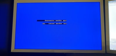

Вот здесь прошивка для вашего рега и файлы для восстановления с USB. Для восстановления с USB необходимо скачать на флешку два файла auconfig и image (флешка ДОЛЖНА быть подготовленная - не больше 4G отформатирована в FAT32 и галочку быстрое УБРАТЬ). Выключаете рег вставляете флешку ждете когда пройдет процедура восстановления.
ARSik
Сообщения: 11
Зарегистрирован: 15 июн 2018, 01:31
Re: AHB780XR-3520D висит на инициализации
Сообщение ARSik » 15 июн 2018, 22:46
AlienP666 писал(а):Вот здесь прошивка для вашего рега и файлы для восстановления с USB. Для восстановления с USB необходимо скачать на флешку два файла auconfig и image (флешка ДОЛЖНА быть подготовленная - не больше 4G отформатирована в FAT32 и галочку быстрое УБРАТЬ). Выключаете рег вставляете флешку ждете когда пройдет процедура восстановления.
Спасибо вам огромное! Поднялся аппарат :) Китайская проша правда какая-то, но это уже другая история)) Прошью на ту что дали китайцы (или еще на какую-то) уже по сети.
