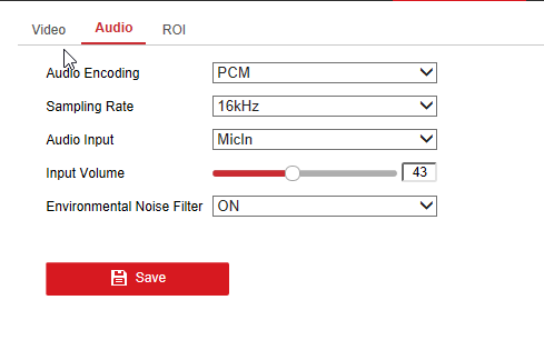

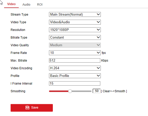

Добрый день, друзья!
Работают у меня 2 отличных камеры DS-2CD2420F-I , с аудио-записью, в двух разных офисах.
Если заходить на данные камеры напрямую и в режиме онлайн включить звук, то все отлично слышно.
Тепер у меня дома (3 ip адрес) стоит регистратор HikVision DS-7108NI-SN и к нему подключены обе камеры, можно зайти посмотреть как в онлайне, так и в архиве ВИДЕОЗАПИСЬ, а вот с аудио - ПРОБЛЕМА. Ни в онлайне, ни в архиве, - звук с камер не работает.
Прошу подсказать в каком месте искать проблему.
Всем спасибо! :beer:
Настройки аудио в камере
Настройки видео в камере

аудио кодек надо менять, PCM точно не подходит.

kROOT , а какой посоветуете? Тестировал разные так у PCM качество звука найлучшее

Самое с чего следует начать, это с обновления прошивок на всем. Бывает что при несоответствии прошивок аудио не проходит. Ну и кодеки перебирать.

fanni2020 писал(а):kROOT , а какой посоветуете? Тестировал разные так у PCM качество звука найлучшее
Как думаете, что проще, перебрать 3-4 кодека и послушать в динамике звуки или сидеть тут и ждать ответа, которого может и не быть?

fanni2020, помимо настроек звука в камере, необходимо настроить запись звука и в nvr!!!
REM - Только вот сдается мне, что Ваш nvr умеет писать звук - исключительно со своего одного аналогового входа.
