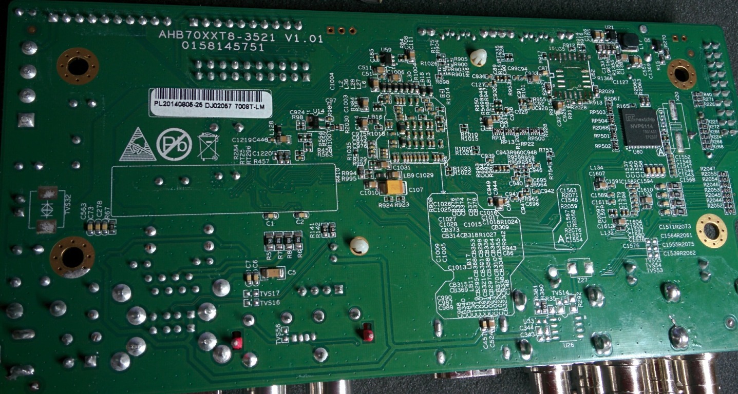

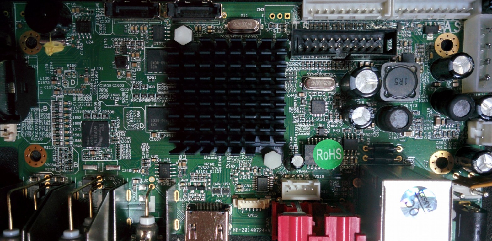

.Принесли Elex H-8 Smart AHD 8Tb, при включении нет изображения на монитор. Кулер крутится, красный диод горит.
Main Board: AHB70XXT8-3521 V1.01 0158145751
sticker: PL20140805-25 DJ02057 7008T-LM
Напряжения на плате есть: 12, 5, 3.3, 1 В. Генерация на кварцах есть. Обмен с SPI flash W25Q128FVFG идёт полсекунды и глохнет. UART не нашёл.
