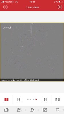

Добрый день.
Камера: HIKVISION ds-2cd2420f-i
Как только подключаешься пару секунд изображение идет хорошо, а потом серый экран и внизу Clear пишет. (скриншот присоединяю)
Помогите устранить пожалуйста.

А немного больше рассказать? Через облако подключаешся или по IP. То что по удаленке пытаешся и так догадался.

Подключаюсь через IP.
И еще после Вашего сообщения потестил, когда подключаюсь на прямую к камере то все хорошо, а если вот через регистратор смотреть то уже появляется этот эффект.
P.S. у меня камера на одном IP находится, а регистратор 50 км дальше так что это разные IP :smile:
Ну и к регистратору подключена такая же модель камеры но с другого места, так все хорошо показывает. Без этих пару секунд и статуса Clear.

Вообще такие симптомы возникают в случае потери опорного кадра, а это возникает в следствии плохой связи. Еще один вариант это если 265 кодек и клиент этот кодек не поддерживает.

fanni2020 писал(а): И еще после Вашего сообщения потестил, когда подключаюсь на прямую к камере то все хорошо, а если вот через регистратор смотреть то уже появляется этот эффект.
Какая скорость upload-а у вашего интернета в месте установки регистратора?
Потому что, что-то мне подсказывает, что ваш регистратор стоит на канале с асимметричным доступом и низкой скоростью upload-а, тогда этим вполне объясняется почему, при подключении напрямую к удаленной камере, причем видимо - имеющей очень большой величины GOP и стоящей на физически другом upload-е, никаких проблем нет, а вот при подключении к регистратору через низко скоростной upload, эта же камера - уже не может корректно работать с таким GOP.

И еще. Судя по скирину, юзаете вы мобильное приложение. Попробуйте отключить в самом андройде - аппаратное декодирование, будет меньше проблем с ШЗ-видео, но будет больше проблем с просмотром всего остального видео-контента.
