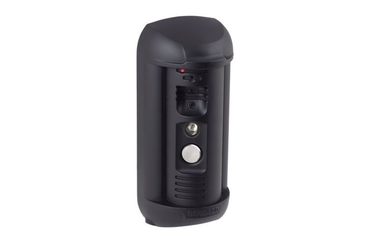

Всем здравствуйте! Есть видеопанель Beward M-412-RZH05A0.

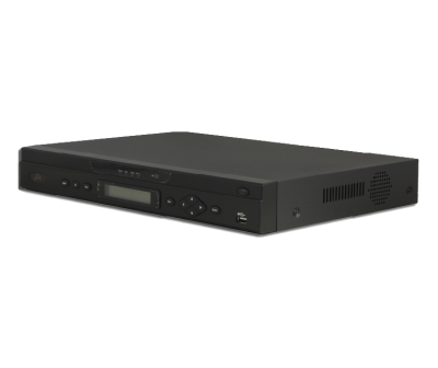

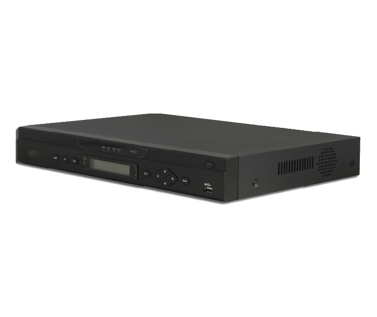

Необходимо вывести видеосигнал на регистратор Fox FX-16RT.
Возможно ли это? Подключал стандартным способом по UTP через конвертер. Эффекта никакого.
Заранее спасибо.

1. Убедиться, что оба устройства находятся в одной подсети. Если нет, то изменить сетевые настройки.
2. На регистраторе выбрать для выбранного канала режим «IP».
3. При помощи утилиты Onvif Device Manager убедиться, что вызывная панель работает по onvif-протоколу. Регистраторы FOX не поддерживают устройства от Beward по нативному. В случае нормальной работы вызывной панели по onvif регистратор сам найдет ее как устройство в режиме поиска IP-камер.
4. Если вызывная панель не находится утилитой ODM , то надо находить в настройках панели параметры RTSP подключения и затем для выбранного на регистраторе канала вручную прописать эти параметры.
