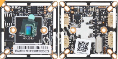

Есть видеокамеры 2 Мрх, с модулем ahd-xm330v200. По умолчанию работают в режиме AHD. По описанию модуль может работать в любом режиме. Мне нужно подключить их к видеорегистратору, который работает только в аналоговом режиме и TVI 2 мрх. Джойст
ика переключения на камере нет, через UTC джойстик фирмы LTV не переключается, видеорегистратором через PTZ тоже не получается. На плате есть контакты для подключения джойстика, но можно и как переключать замыканием контактов, не знаю.

Переключение только через XVI или PTZ других вариантов нет.

Через XVI я камеру переключаю с гибридного видеорегистратора от ХМ. Но не могу сохранить настройку в камере. Как только переключаю питание, она запускается в режиме AHD. Поэтому в регистраторе LTV(работает с TVI), изображение черно-белое с мерцанием.

Переключение сделайте через OSD меню с предварительным его вызовом через центральную кнопку на джойстике XVI.

Получилось. Большое спасибо.
