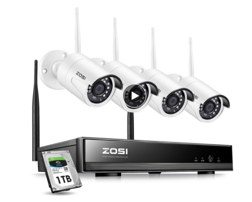

У меня вот такой комплект , только с двумя камерами
