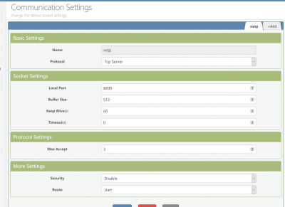

Ком порт лишняя сущность и не могу заставить работать. Работает так:
Подскажите, как это переписать в нормальный вид (желательно python), какие либы смотреть. Спасибо!

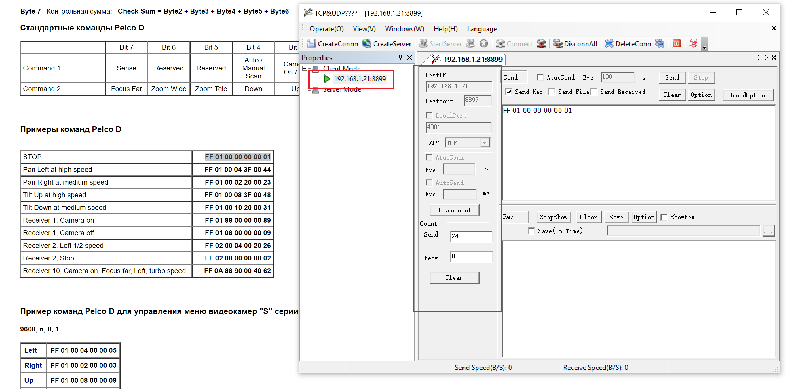

Из какой другой темы :) Elfin EW-11 это коробочка с одной стороны RS485 , с другой хост (wifi) с tcp (и другими) сервером, отправил HEX FF 01 00 00 00 00 01 в tcp порт - девайс передал в RS485 - все передалось и ptz работает. onvif никакого нигде нет, так как ptz девайс управляется через RS485.
Итого остановился на связке:
ptz controller (софтина) => виртуальный порт https://www.hw-group.com/software/hw-vs ... erial-port (на софте от производителя так не получилось запустить виртуальный порт) => Elfin EW-11 => Ptz кронштейн.
Но вопрос про софт pelco-d via tcp остается открытым. (неплохо бы веб версию на питоне, в принципе сам планирую написать, ибо просто).

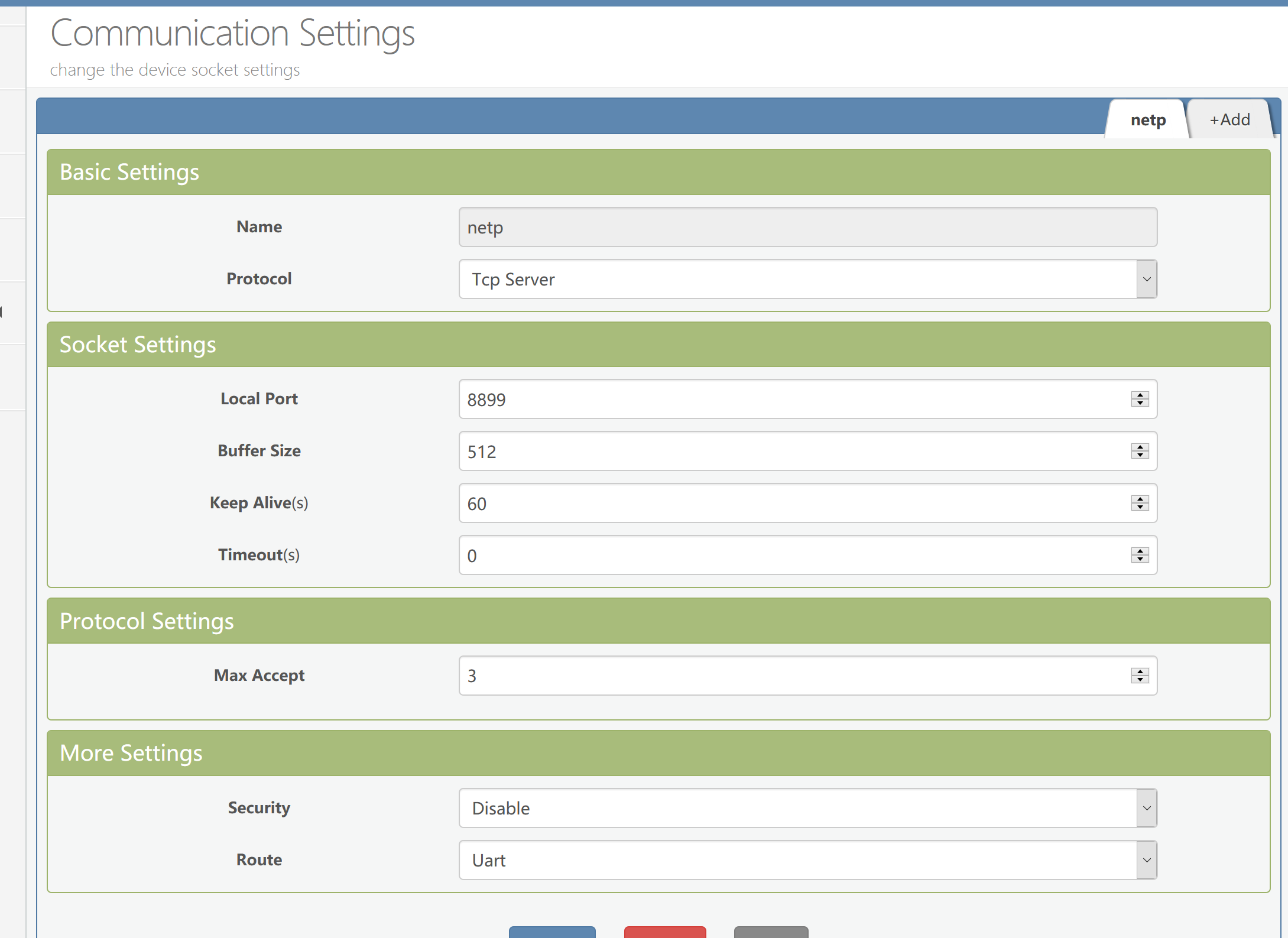

Порт 8899 это порт сервиса elfin. У моей камеры нет rs485. elfin подключен напрямую к кронштейну, камеры в моей схеме нет.

Насчет 8899 понятно, elfin использует тот-же порт для своего сервиса. Поэтому вышла путаница:
