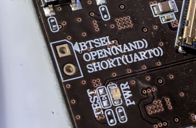

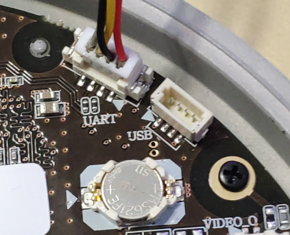

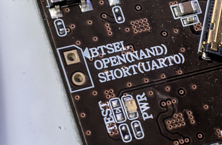

Из симптомов - камера постоянно перезапускалась.
Подключился к UART разъему и вот что увидел:
Код: Выделить всё

Код: Выделить всё
cat /dev/mtdblock0 | gzip -9 -c > /tmp/mtd0.gz
cat /dev/mtdblock10 | gzip -9 -c > /tmp/mtd10.gz
Подключаюсь я к нем через телнет, но поднять сеть у меня не получается, чтобы так же использовать tftp - настроки прописал, но линка нет на роутере
Код: Выделить всё
CPRO Copyright (C) 2016-2026
Boot From: NAND 2048 RC
SYS_CONFIG: 0x3006005B POC: 101
Cortex freq: 1008000000
ENET freq: 50000000
iDSP freq: 504000000
Dram freq: 660000000
Core freq: 432000000
AHB freq: 216000000
APB freq: 108000000
UART freq: 24000000
SD freq: 50000000
SDIO freq: 50000000
SDXC freq: 60000000
amboot> show netboot
eth0_mac: 11:22:33:01:02:01
eth0_ip: 192.168.0.101
eth0_mask: 255.255.255.0
eth0_gw: 192.168.0.12
eth1_mac: 11:22:33:01:02:02
eth1_ip: 192.168.1.102
eth1_mask: 255.255.255.0
eth1_gw: 192.168.1.12
auto_dl: 1
tftpd: 192.168.0.12
pri_addr: 0x00000000
pri_file:
pri_comp: 0
rmd_addr: 0x00000000
rmd_file:
rmd_comp: 0
dsp_addr: 0x00000000
dsp_file:
dsp_comp: 0
amboot>
Код: Выделить всё
amboot> ping 192.168.0.12
link down ...Топик http://forum.videon.spb.ru/viewtopic.php?f=24&t=8311 перечитан, но там без счастливого финала.
