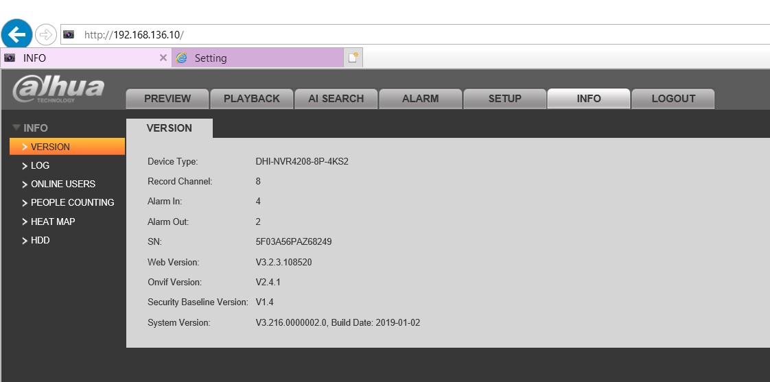

Имею регистратор Dahua NVR4208-8P-4KS2 (мультиязычный, с возможностью обновления), 4 камеры Dahua IPC-HDW4631C-A (мультиязычные, без обновления), 1 камеру Dahua IPC-HDW4831EM-ASE(англ., про обновление не вкурсе). Все устройства куплены с aliexpress. В регистраторе стоит WD purple 6tb, купленный у нормального поставщика в Беларуси.
Всё подключал сам, настраивал. Почти сразу начал обновлять видеорегистратор, просто потому что есть такая возможность (по воздуху). Т.к обновлял почти сразу, то не могу прокомментировать, были ли описанные ниже проблемы до первого обновления, просто не успел заметить.

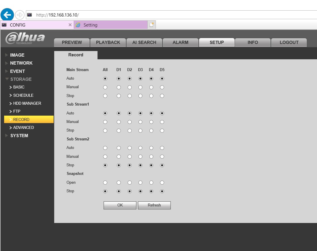

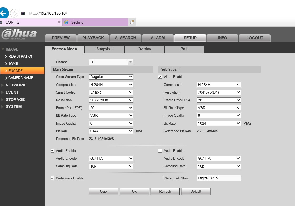

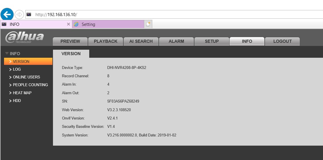

1. При включении smart codec (те самые h264+ или 265+, которые поддерживаются и камерами и регистратором) в настройках кодирования, запись и сам просмотр начинает "фризить", иногда с капитальным зависанием на несколько секунд и телепортами, такая запись никак не годится.

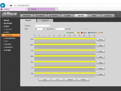

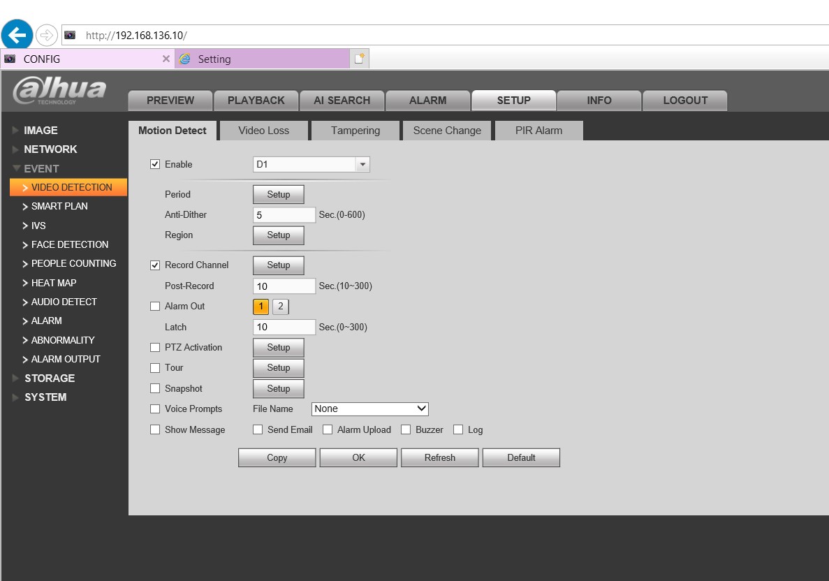

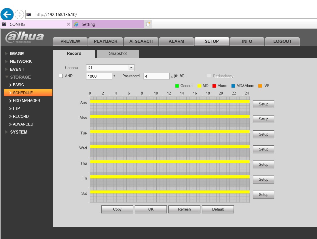

2. Некорректно работает то ли pre-record в расписании записи, то ли motion detection. Запись может начаться как за установленные пару секунд до появления объекта в кадре(зоне обнаружения движения), так и по факту, когда объект уже "давно стоит и курит" в кадре.

1. Всё, видимо, потому, что начинает зашкаливать битрейт. Например, при установленном битрейте 6144 kbit/s, реальный битрейт просмотра, а также записи, может доходить до 100, а то и 140Mbit/s. Пока не видел значения битрейта, начал думать на переполненный жесткий диск, который перезаписывался по кругу. Поставил удаление видео 60-ти дневной давности, половина диска свободна, проблема не ушла. Начал думать про перегрев, при работающем и тормозящем регистраторе разобрал его, и просто рукой потрогал его компоненты - радиатор на процессоре чуть теплей моей руки, так что тут тоже всё нормально. Мысли по поводу пропускной способности регистратора тоже безосновательны, т.к в 4 версии прошивки есть такой показатель как, примерный перевод, "остаток пропускной способности канала", который у меня колеблется в пределах 170-180Mbit/s из 200Mbit/s доступных. Обновлялся до версии DH_NVR4XXX-KS2_MultiLang_V4.001.0000000.2.R.200424, не помогло, начал опускаться, дошел до версии DH_NVR4XXX-4KS2_MultiLang_V3.216.0000003.0.R.190521, ниже уже не дает - не помогло. Перед и после каждого обновления делал factory reset на регистраторе. Когда опустился до DH_NVR4XXX-4KS2_MultiLang_V3.216.0000003.0.R.190521, то ещё пару раз её поставил, при этом сделав factory reset и на камерах. Ничего не помогает. Что я делаю не так или что можно ещё попробовать? Пробовал разные варианты в настройках кодирования (битрейт менял, VBR и CBR менял). Ниже мои настройки на данный момент, фризы есть и довольно приличные.

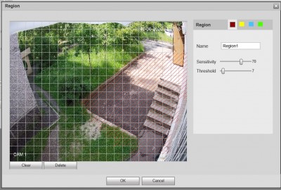

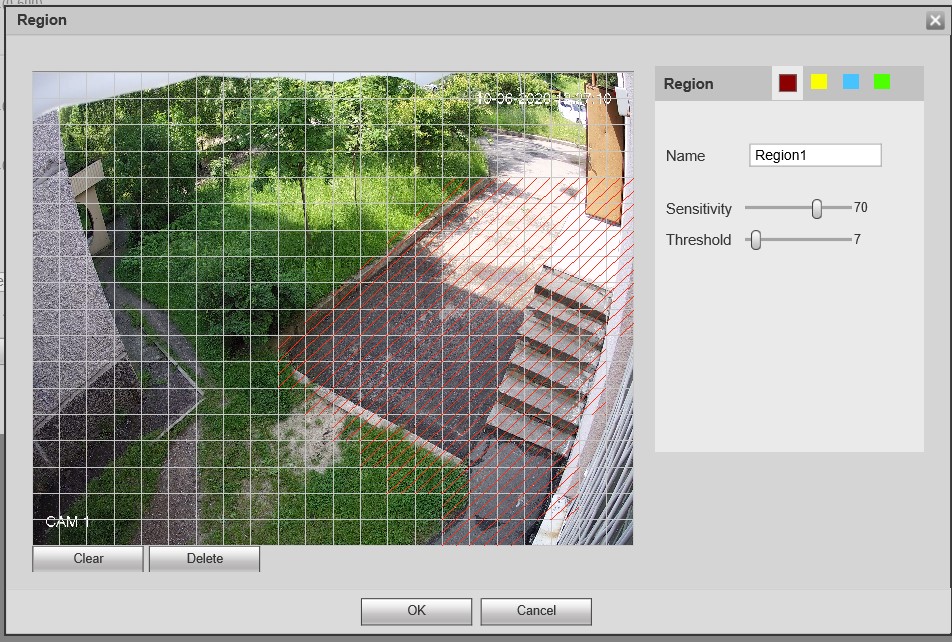

2. по этому вопросу не знаю куда думать. Только на настройки чувствительности и порога. Даже если поставить ниже порог, то оно будет на каждую мелочь срабатывать, но при этом на человека сработает, когда он уже уходит из зоны детекции (а не за 4 секунды до входа его в эту зону).

Детектор движения срабатывает на движущиеся объекты значительного размера, имеющие значительный контраст с фоном в монохромном представлении. Часто бывает, что человек в цветной картинке контрастен, а в монохромном её представлении - малоконтрастен и ДД на него плохо срабатывает. Я ДД не очень доверяю.

Как вариант - из-за начавшейся борьбы с серым импортом со стороны Dahua перепрошивка оборудования купленного на Али не рекомендуется - мало ли как может сказываться прошивка на технические характеристики из-за выбранного региона (возможно часового пояса, можно поменять и посмотреть).
По скриншотам:
2-й - попробуйте активировать ANR (автоматическое определение подключенной камеры), а пред-запись увеличить до 10-15 сек.
3-й - выключите Smart Codec, у меня на гибридах он не дает выставить битрейт нужный мне.
По кадрам записи в секунду - да Вы батенька оптимист - попробуйте для начала ограничится 15 к/с основной и 6 к/с дополнительный поток, этого вполне хватит, да и с разрешением основного канала можно начать и с меньшего. Потом поднимайте значения до наступления фризов.

С всякими новомодными кодаками + и 265 разные чудеса бывают. Поэтому для начала пробуй что будет в 264 кодаке. Ну и самое главное проверить сеть.

Я на 99% уверен, что не в настройках чувствительности дело. Одно и тоже движение - открывание двери и выход покурить, может сработать отлично (как настроил pre-record, за 4 секунды до открытия двери), так и отвратительно, когда сотрудник уже стоит с открытой дверью и курит давно. Какой-либо зависимости я так и не нашел. И да, это всё днем, при хорошем освещении.Рустам писал(а): ↑10 июн 2020, 13:01Детектор движения срабатывает на движущиеся объекты значительного размера, имеющие значительный контраст с фоном в монохромном представлении. Часто бывает, что человек в цветной картинке контрастен, а в монохромном её представлении - малоконтрастен и ДД на него плохо срабатывает. Я ДД не очень доверяю.
