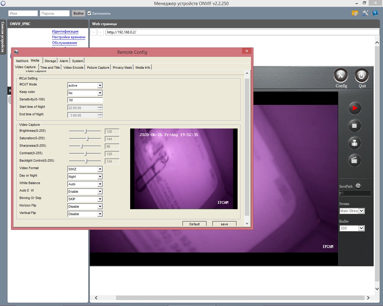

Есть старый модуль Topsee(Seetong) TS38H на AR0330 и TI DM368. Установлен в обычный корпус черепаха с ИК подсветкой(камера пересобрана в другом корпусе и с другим объективом).
Проблема в следующем: при выборе настройки Ir-Cut mode "Active"(auto) камера не переходит в ч/б режим.
Сама подсветка включается, при недостаточной освещенности, но Модуль продолжает показывать в цвете в розоватым засветом(близко к объективу) от ИК подсветки.

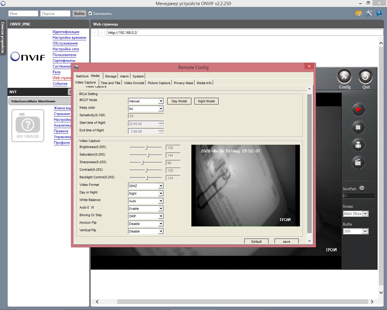

При выборе настройки Ir-Cut mode "Manual", Night model(Китайцы даже слово "mode" написать не могут нормально :crazy: ) Модуль щелкает ИРКутом, переключается в ч/б, реагирует на ИК подсветку...

Здесь фотки и скрины
